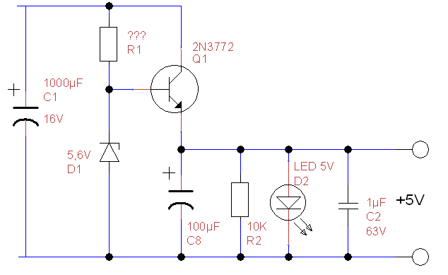

Ich möchte einen Linearregler bauen, der sehr viel Leistung bringen
soll. Ich weiß, dass ein Schaltregler natürlich viel Energieeffizienter
wäre, aber es geht mir momentan eigentlich erstmal ums "Verstehen". Wie
die Schaltung funktioniert weiß ich bereits, jedoch habe ich Probleme
bei der Berechnung des Widerstandes R1. Ich bin nicht wirklich weiter
gekommen, wie ich diesen dimensionerien soll. Habe auch schon auf
einigen Sites gesucht, jedoch wurde nie etwas über die Berechenung des
Widerstandes erwähnt.
Die Formel für die Berechnung ist ja R=U/I. Bei einer Eingangsspannung
von 12 V muss ich ja eigentlich 6,4V in die Formel einsetzten, jedoch
welchen Strom?? Der Ausgangsstrom soll rund 10A betragen. Ich würde mich
freuen, wenn mir jmd genau erklären bzw vorrechnen könnte, wie R1 zu
wählen ist.
Danke im Voraus
Martin

Auf die Schnelle:
Transistor hat eine Stromverstärkung beta. Ia/beta * ca. 1,5 muß als
Basisstrom fließen können. Da die Z-Diode ev. nicht allen Strom bei Ia=0
ableiten kann ist es günstiger, bei den geforderten 10 A einen
Darlingtontransistor und eine 6,2 V Z-Diode zu nehmen.
Wenn du statt 10 A auch mit 200mA zufrieden wärst, dann ist die
Schaltung in ihrer Einfachheit eine Alternative. Bei 10A nicht mehr.
Nur ein paar Stichworte (Zahlen geschätzt):
Verlustleistung am Transistor bei Maximalstrom: >70W
Basisstrom des Transistors 0.5 ... 1A
Verlustleistung am R1: >5W
Verlustleistung an der Z-Diode bei geringem Ausgangsstrom : >5W
Spannungsstabilität: es kommt irgendwas zwischen 4V und 5V heraus,
natürlich lastabhängig.
Die genannten BE müssen kräftig gekühlt werden! Selbst mit einem guten
Schaltreglerdesign (imho die einzig verwendbare Alternative) müssen noch
einige BE gekühlt werden.
Vergiss deinen Ansatz!
Trotzdem kann man sie berechnen.
Mit dem maximalen Ausgangsstrom und dem minimalen
Stromverstärkungsfaktor hFE des Transistors kannst du den maximal
notwendigen Basisstrom von Q1 berechnen. Dieser plus noch etwas
Querstrom durch die Z-Diode muss über den R1 fließen und dabei dürfen an
ihm höchstens 6,4V abfallen.

1.Rechnerisch gesehen müßten bei 10A und einer Gleichstromverstärkung
von 10 mindestens 1A Basisstrom fließen. Da halte ich für eine Sünde.
Außerdem müßte Deine Z-Diode das auch aushalten.
Datenblatt
http://www.datasheetcatalog.org/datasheet/stmicroelectronics/4082.pdf
2.Ue-Ua=? Diese Differenz wird verheizt. Das sind >50W !
Großer Kühlkörper !!
3.Deine Schaltung hat kein Überstromschutzschaltung. Daher stribt Dein
Transistor schneller als die meisten Schmelzsicherungen.
Besser wäre was Fertiges suchen bei 10A

Hallo
Du brauchst die Stromverstärkung des Transistors. Bei 10A wird die nicht
sehr hoch sein. Dadurch hast du den Basisstrom. Der plus der Strom durch
die Z-Diode muß durch den Widerstand. Geschätzt 500mA. => 12R8.
Ich würde wenn es denn in diese Richtung gehen soll mir mal die
Applikationen vom 78xx anschauen. Dort sind Vorschläge für hohe Ströme.

Ok. Ich bedanke mich erstmal bei allen für die Antworten. So wie das
aussieht, werde ich wohl wirklich nicht diese Methode benutzten. Die
Verlustleistung war mir ja schon bewusst, aber das das ganze so
"unstabil" ist, hätte ich nicht gedacht. Wie gesagt danke nochmal an
alle. :)
