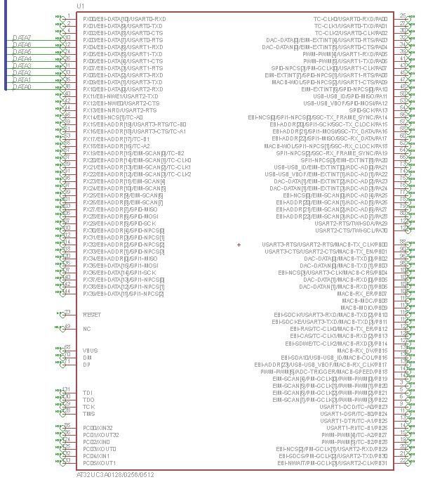

ich möchte einen AT32UC3A von Atmel in meinen Schaltplan integrieren.
Dieser steht bereits in der Lib zur Verfügung. Nun weiß ich ja nicht ob
ich total blind bin, aber dieses Bauteil hat keinen Pin für 3.3Volt oder
Masse. Laut Atmel-Spec sollten z.B. Pin 8,18,28,37,... einen
Masseanschluss haben. Kann mir jemand sagen was ich hier falsch mache?
Solche Sachen sind oft versteckt auf ein Netz gelegt, z.B. VDD. Es gibt
den Invoke Befehlt mit dem man sich diese Pins wieder anzeigen lassen
kann. Ich hab den AT32UC3A nicht in meiner Lib, deswegen kann ich dir es
jetzt nicht konkret sagen.
Der Befehl ist ist in der Befehlsleiste links über dem "T" für Text.
Ich hoffe das hilft die weiter.

Verwende den Befehl "invoke" und klick auf eines der Gatter. Dann kommen
alle zum IC gehörenden TEile zum Vorschein, die noch nicht benutzten
Gatter und auch die Versorgungsanschlüsse.
Auswählen, platzieren und anschließen :-)!
das mit "invoke" kenne ich schon. Ich habe jetzt herausgefunden, warum
die Versorgungsverbindungen nicht gezeichnet wurden. Die Netze heißen
einfach anders und die Namen unterscheiden sich bei vielen in den
Libraries vorhandenen ICs. Da gibt es einmal "Vcc", bei einem anderen IC
heißt das dann "UB+" und beim Nächsten wieder anders.
Könnte man das nicht vereinheitlichen, oder kann man diese Netze im
Schaltplan so zusammenfassen, dass alles abgedeckt ist?
Servus
Peter

Nicht wirklich. Wo ist das Problem? Pins einfach anschließen. Fertig.

und dann entwirfst du einen Speicher mit Batterie und willst RAM und
Dekoder an VBat anschliessen - und dann? Entweder entwirfst du dir dann
eine 2. Version der Bauteile mit Batterieanschluss, oder du lässt es wie
es ist. Ausserdem gibt es heute zumindest VCC5.0, VCC3.3, VCC2.5 und bei
Analogschaltungen sieht es mit GND auch nicht einfacher aus.
Gruss Reinhard
Das mit den versteckten Anschlüssen führt zwangsläufig zu Problemen.
Einzige Lösung: Keine versteckten Anschlüsse. Aber jetzt liegt das Kind
schon im Brunnen...
