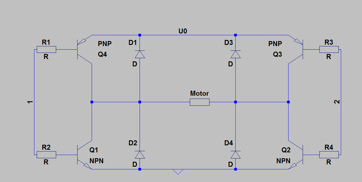

#2116394
Wenn du dich mit Transistoren nicht auskennst kannst du dir diese
vereinfacht als Schalter vorstellen.
Ein NPN Transistor Leitet wenn am Eingang eine Positive Spannung
liegt.Bei 0 Volt Sperrt dieser
(Q1, Q2)
PNP hingegen Leitet wenn eine Negativere Spannung anliegt und Spert wenn
die Spannung gleich gross wie beim Emitter ist (Pfeilseite)
(Q3, Q4)
Wenn man jetzt Punkt 1 Auf Die Versorgungsspannung legt, und Punkt 2 auf
Masse fließt Strom durch den Motor auf die Weise wie ich es in Grün
eingezeichnet habe.
Transistoren Q3 und Q1 Leiten wie oben beschrieben. (Q2 und Q4 Lassen
keinen Strom durch)
Wenn man jetzt Punkt 1 auf Masse legt und Punkt 2 auf die
Versorgungsspannung dann fließt der Strom wie in Rot eingezeichnet ist.
Transistoren Q2 und Q4 leiten (Q3 und Q1 Sperren)
Die 4 Dioden (D1- D4) sind zusätzlich eingebaut und würde ich dir
empfehlen wenn du einen Motor ansteuern willst. Sonst sind die
Transistoren schnell kaputt.
Die 4 Widerstände sind jediglich zur Strombegrenzung und müssen für
deinen Motor speziell berechnet werden
