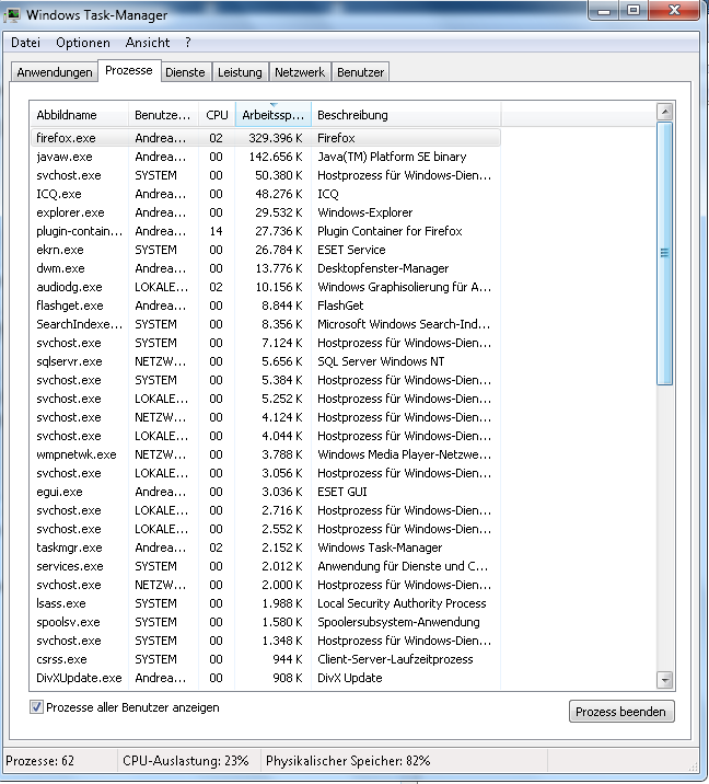

Bei mir kommt es ab und an vor, dass der Windows Task-Manager einen
belegten Arbeitsspeicher anzeigt, der wesentlich höher als die Summe des
Arbeitsspeichers aller Anwendungen.
Als Beispiel habe ich ein Bild angehangen.
Der Speicher aller Anwendungen zusammengezählt liegt in der
Größenordnung um die 700MB.
Als Auslastung wird 86% angegeben welches bei 2GB Ram 1,73GB entspricht.
Die Differenz beträgt also ca. 1GB.
Das verwendete Betriebssystem ist Win7.
Als Anwendungen aktiv sind keine "ungewöhnlichen" Programme wie Cracks
oder sonstiges.
Aktiviert wurde: Firefox, txt-Dokument, ICQ, Downloadmanager, diverse
Treiber für Drucker und Scanner, Bluetoothtreiber, PDF-Reader ...
Also keine Games, Entwicklungsumgebungen oder andere anspruchsvolle
Software.
Kann mir jemand erklären, wie es zu diesen Phänomen kommt bzw. was sich
dagegen unternehmen lässt?
Erfahrungen zeigen, dass ein Beenden von Firefox oder spätestens ein
Neustarten des Laptops das Problem behebt.

OP #2113237
Ok klingt logisch Danke für die Hilfe.
Mich wundert nur noch warum es manchmal dazu kommt, das Firefox extrem
langsam wird. Das macht sich dann dadurch bemerkbar, dass ich selbst bei
einem Rechtsklick eine Sekunde warten muss. Da subjektiv eine
Korrelation zwischen angezeigtem Speicher und der Geschwindigkeit
besteht dachte ich das eine könnte das andere verursachen.
Werd aber mal im Internet schauen, ob ich Informationen zum
Speichermanagement bei Windows 7 finde. Auch wenn es nicht der Grund
sein sollte ist es doch ein interessantes Thema.

OP #2113363
>Entweder swapt das System wirklich schon wegen Speichermangel, oder aber
>irgendein Prozess (nicht unbedingt Firefox selber) zieht einen Haufen
>CPU, womit damit das gesamte System träge wird.
Das ist ja das komische. Laut Taskmanager ist die CPU nicht groß
ausgelastet.
