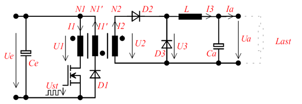

ich habe ein kleines Verständnisproblem. Lese mich gerade in den
Durchflusswandler ein. (siehe Anhang)
Dazu gibt es eine Formel um das Transformatorverhältnis berechnen zu
können:
N2/N1 = 2 * Ua/Ue
Wo kommt hier der Faktor 2 her???
Vielleicht stehe ich gerade auch richtig aufem Schlauch, aber ich hoff
es kann mir jemand helfen.

Falk Brunner schrieb:
> Aus der Tatsache, dass der Eintaktflußwandler im Bild mit maximal 50%
> Tastverhältnis arbeitet, und somit maximal die halbe Zeit Energie
> überträgt.
Das ist überhaupt keine Tatsache aus dem Bild. N1' kann grösser als N1
sein, womit man über 50% gehen kann. So wie Du es schreibst, würde man
glauben, dass der Eintakt-Flusswandler prinzipbedingt nur bis 50% Duty
gehen kann, was aber falsch ist.
Der limitierende Faktor ist hauptsächlich die Sperrspannung des
Transistors.
