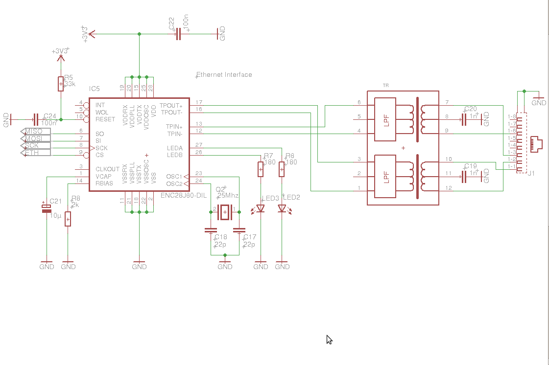

Hallo!
Ich versuche mein µc zur Ethernet zu verbinden mit ENC28J60. Ich benutze
der Bibliothek dieser Beitrag:
Beitrag "uip für AVR/ENC"
Aber geht nicht. Die Dioden blinken aber der ENC lest kein Packet von
Ethernet.
Weiß ihr wo kann das Problem liegen?
Danke!
lg, ALicia.

Alicia R. schrieb:
> Hallo!
> Ethernet.
Ja. Du hast das originale Datenblatt des Chipherstellers (in diesem Fall
Microchip) nicht gelesen oder Dich nicht daran gehalten. Dort zeigt
Figure 2-4 auf Seite 7 nämlich genau, wie der Chip zu beschalten ist.
Und wenn dort für einen Widerstand 2.32k mit 1% gefordert sind, dann
nimmt man gefälligst auch 2.32k und nicht einfach 2k und hofft, dass es
geht. Die haben sich dabei nämlich schon was gedacht. Und auch die 49.9
Ohm Widerstände sind nicht ohne Grund da.
Wenigstens Abpinnen sollte man können.
Und wenn ein Chip mehrere Vcc/Gnd Paare hat, gehört an JEDES Paar ein
Abblockkondensator, und nicht nur an eines.

Alicia R. schrieb:
> Danke für die Antwort...
> Ich habe es mit einem 2,3Kohm Widerstand aufgebaut, aber es funktioniert
> noch nicht. Brauche ich wirklich die 49.9Ohm Widerstände? Ich benutze
> einen FB2022 und der hat zwei Low Pass Filter, oder brauche ich die
> Widerstände doch noch?
Du brauchst sie.
Mache es exakt so wie im Datenblatt beschrieben.
fchk

warum lassen die Leute nur immer die Hälfte weg???
Statt 49,9 Ohm spielen auch 50 oder 51 Ohm, der 2k/2,32k 1% (je nach
Chip-Revision) ist auch nicht ganz so kritisch, wie es klingt, 2,2k
haben bei mir mit allen Chip-Revisionen ohne erkennbare Probleme
gespielt. Allerdings gilt das alles für die üblich kurzen (3-5m)
LAN-Kabel im heimischen Bastelzimmer, bei Nutzung der maximal möglichen
Feldlänge wird das sicher anders aussehen.
