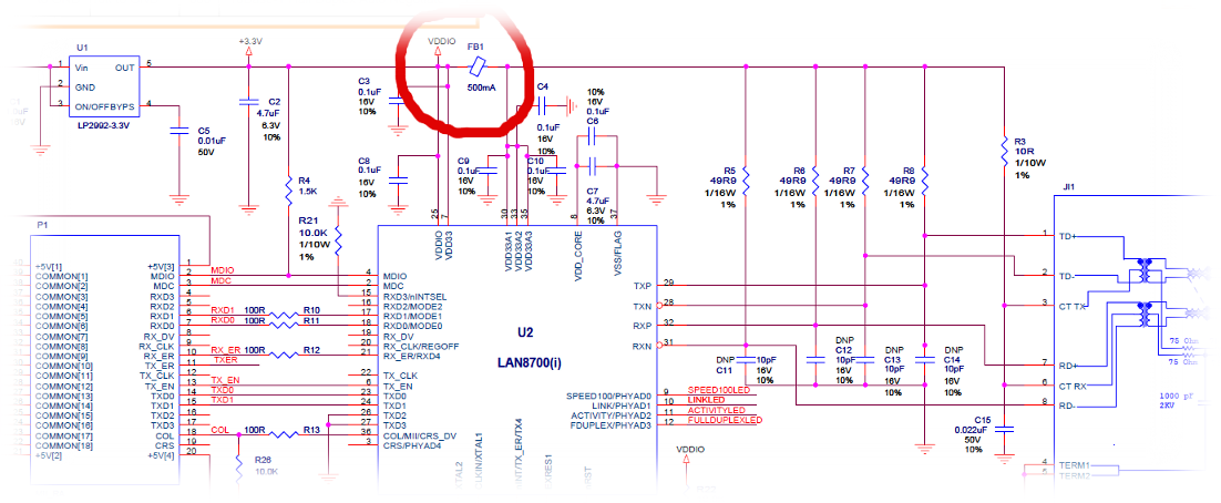

Ich bin dran, eine spezielle "Netzwerkkarte" zu bauen, die als PHY den
LAN8700 von SMSC hat.
Meine Frage bezüglich dem Powering des Chips: Muss ich diesen wirklich
mit zwei unabhängigen 3.3V Spannungen versorgen?
   - 3.3V vor VDDIO und VDD33
   - 3.3V für analoge Versorgung VDDA33
Oder kann ich auch die digitale 3.3V-Versorgung an die VDDA33-Pins
hängen?
Vielleicht hat ja jemand Erfahrungen damit gemacht.
Nö.
> hängen?
Datenblatt gelesen ? Kapitel 8.1: Apllication Diagram
Oder "LAN 8700 Reference Schematic" Seite 2 ?
Datenblatt gibts auf der SMSC Homepage.
Mach einen EMV-Drossel 600R@100MHz zwischen die beiden Versorgungen und
ein paar Filter-Cs an die VDDa.

von Thomas B. (thomas1)
TipTop, Merci.
Dann ist die "FB1" in diesem Referenzschema die von Dir erwähnte
EMV-Drossel, ja?
von JoergL (Gast)
Ja, genau.
Ich hab hier eine Würth 74279214 verbaut.
Hm, sehe gerade, die hat sogar 1k @100MHz
http://katalog.we-online.de/kataloge/eisos/media/pdf/74279214.pdf
Tut prima.
In der SMSC Eval Board BOM ist die FB1 eine
Murata BLM11P600S...
interessant, die hat laut Mouser nur 60R.
Gruß,
