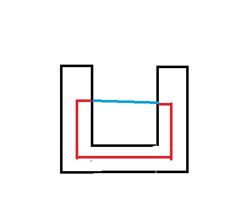

OK, danke für die Antworten.
Die unten Bilderchen sind nicht sooo wichtig. Wichtiger wäre es mir die
Berechnung annährend Plausibel zu gestalten.
Also in meinem U-Kern lege ich eine "mittlere"Strecke wie im Bild
gezeichnet von 62,4 mm zurück. Luftspalt beträgt 18,2mm
Die Permeabilität von dem Kern beträgt 2100.
Gehe ich dann recht in der Annahme, dass sich meine Gesamtpermeabilität
aus dem Kreis aus der Peremebilität bezogen auf zurückgelegte streck
berechnet?
Also (l_Luftspalt / l_Kern)*Permeabilität Kern
Oder wie würdet ihr das geschildeterte Problem lösen.

Das bild ist ja schon mal was. Muss das U offen sein ? ohne Eisen
drueber ?
Falls ja. siehst du der Weg im Eisen hat fast keinen Widerstand, es
bleibt die Strecke durch die Luft, welche den magnetischen Widerstand
macht.
Rechne den Weg hinten, und den weg vorne. Der eingezeichnete Weg ist
etwa in der Mitte. Wir gehen mal davon aus, dass das Feld im Eisestueck
an der unteren Seite erzeugt wird. Um wieviel aendert die gesammt
permeabilitaet wenn sich der weg von unten nach oben verschiebt ? Bei
einem u-r von 2100 sollte das in den Promillen sein, und vollstaendig
durch den Weg durch die Luft bestimmt sein

das Bild habe ich selber gezeichnet. Ich Kann mir aber auch vorstellen,
das die Magnetfeldlinien erst oben an den Schenkeln vermehrt austreten,
und sich aufgrund dessen meine mittlere Wegstrecke verändert.
Es gibt keinen Eisenkern darüber.
Das u_r bezieht sich nur auf den Ferrit U-Kern, dadurch dass ich ihn
aber offen betreibe und ein großer Anteil der Magnetfeldlinie durch die
Luft gehen muss verändert sich doch auch mein u_r des Gesamtsystems
oder?
Danke dir.
Grüße Soma

>... muss verändert sich doch auch mein u_r des Gesamtsystems
oder?
Genau so ist es. Die Frage ist nun, wie rechnet man das ? Wie'n
Widerstand. resp Serieschaltung von Widerstaenden.
... Schliesslich ist der Luftspalt das Bestimmende.
Mach mal.

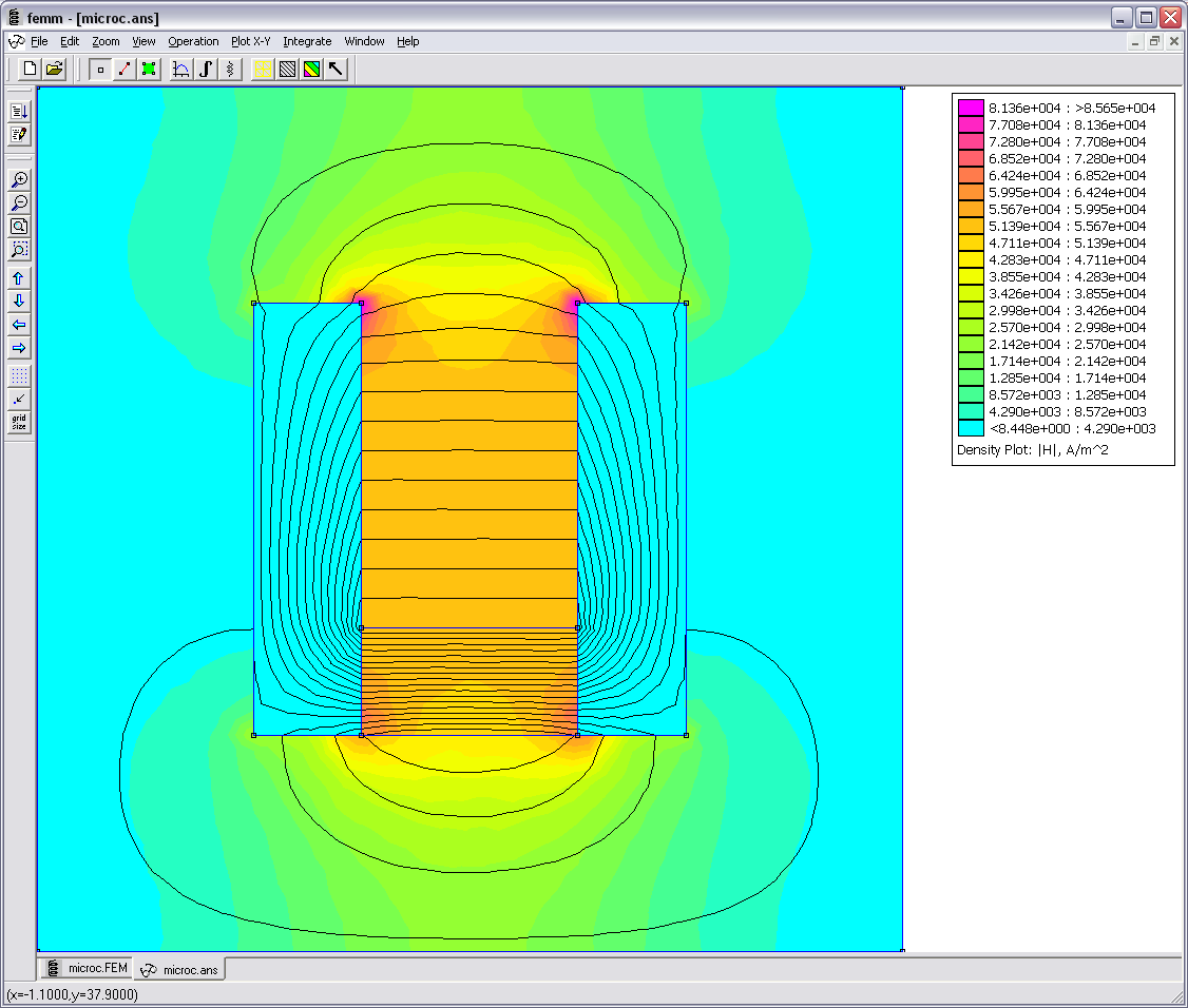

ich habe dies mal mit FEMM simuliert. War 10 Minuten arbeit. Allerdings
habe ich nicht die Abmessungen und Matrialien der angegebenen Spule
verwendet. Also nur qualitativ bewerten.
Man erkennt sehr gut das homogene Feld im "Spalt".
Allerdings sieht man auch das ein nicht unerheblicher Teil oben drüber
und unten drunter verläuft.
ciao Volker

FEMM kann auch Integrale über eine Strecke berechnen. (Nicht nur bunte
Bilder malen.)
Damit sollte es möglich sein, den gesammten mag. Fluss zu bestimmen.
Daraus die Induktivität und alle anderen benötigten Grössen zu berechnen
sollte dann nicht mehr das Problem sein.(Hab ich aber noch nicht
gemacht.)
Da FEMM nur Zwei-Dimensional arbeittet, liegt die Herrausforderung
darin, den Spulenkörper so zu Zeichnen, dass alle relewanten Randefekte
berücksichtigt werden.
