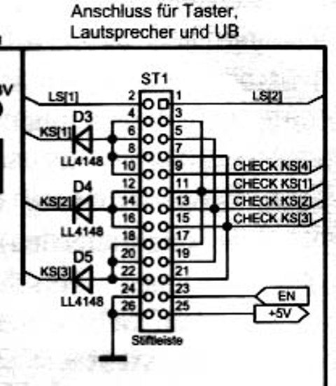

Problem: Ich möchte dieses Modul mit einem ATMEGA8 steuern. Hierfür muss
ich die 10 Taster "simulieren". Der Ausschnitt des Schaltplans zeigt die
Tastatur-Matrix des Soundmoduls. Zwischen z.B. 3 und 4 soll man einen
Taster anschließen (oder 5-6; 7-8 usw.).
Ich habe versucht die drei Steuerleitungen (im Schaltplan mit
Diode)abzufragen und eine der 4 Matrixleitungen im richtigen Moment auf
"Low" zu setzen. Das ganze dann in einer Schleife um den Tastendruck für
1 sec zu simulieren. Das Modul hat aber nicht reagiert. Ich nehme an
mein ATMEGA8 (8MHz) ist hier zu langsam. Im Soundmodul sitzt ein
ATMEGA32 auch mit 8MHZ.
Habt ihr eine Idee wie ich das lösen könnte? Ich wollte jetzt nicht 10
Transistoren oder 10 Relais verwenden. Das muß doch auch direkt machbar
sein.

Das Modul ist wohl auch nur mit dem Hintern konstruiert statt mit dem
Kopf. Der Mega32 hat genug Pins, da hätte man auf die Matrix verzichten
können. Eine einfache TTL-UART-Steuerung (zusätzlich) hätte den Kohl
auch nicht fett gemacht. Und 10 Sounds auf einer Karte ist auch etwas
wenig.

Sicher hat schon mal jemand ein Programm für die Abfrage einer
Tastenmatrix geschrieben, so unter anderem auch ich. Nur wird kein
Mensch (ohne Not) den Spaltentreiber länger ansteuern, als für das
Einlesen der Zeilen (oder umgekehrt) nötig ist, auch ich nicht. Daher
ist ein AVR zu langsam, auf die Flanke des Spaltentreibers zu reagieren.
Denn ehe der AVR reagieren kann, ist die Zeile eingelesen, der AVR kommt
zu spät. Da müsste schon jemand das Programm des Players dahingehend
ändern, dass zwischen Aktivieren der Spalte und Einlesen der Zeile eine
Verzögerung von einigen µs eingebaut wird. Dann kann dieser Jemand aber
auch gleich eine serielle Schnittstelle zur Soundauswahl einbauen.
Wenn Du dieses Modul unbedingt verwenden willst, dann solltest Du über
den Einsatz von Transistoren (und Basiswiderständen) nachdenken. Emitter
(der NPN-Transistoren) an die geradzahligen Pins (Spaltentreiber),
Kollektoren an die ungeradzahligen Pins (Zeilen, die eingelesen werden)
der Stiftleiste, Basis über Basiswiderstand an die (10) Portpins des
AVRs, der das Ding ansteuern soll. Müsste gehen, wenn der Sperrstrom der
Transistoren klein genug ist.
