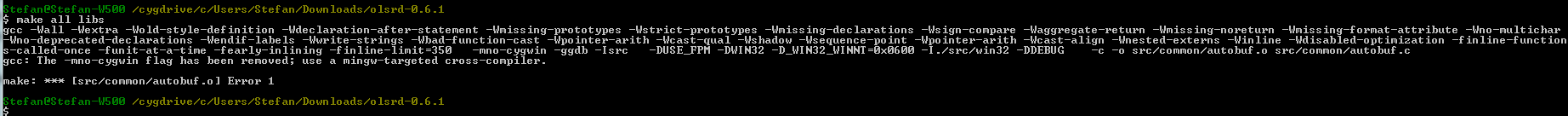

ich wollte olsrd-0.6.1 unter Windows 7 professional 64 Bit mit cygwin
kompilieren. Hat leider nicht geklappt, obwohl ich flex, bison, make,
mingw-core vorher installiert habe.
Ich habe wie beschrieben "make all libs" eingetippt, aber es kommt Error
1, siehe Anhang.
Was ist noch falsch?

Das Cygwin-Fenster war so eingestellt, dass sich nichts rauskopieren
lies. So jetzt hab ich den Text noch mal kopiert:
$ make all libs
gcc -Wall -Wextra -Wold-style-definition -Wdeclaration-after-statement
-Wmissing-prototypes -Wstrict-prototypes -Wmissing-declarations
-Wsign-compare -Waggregate-return -Wmissing-noreturn
-Wmissing-format-attribute -Wno-multichar
-Wno-deprecated-declarations -Wendif-labels -Wwrite-strings
-Wbad-function-cast -Wpointer-arith -Wcast-qual -Wshadow
-Wsequence-point -Wpointer-arith -Wcast-align -Wnested-externs -Winline
-Wdisabled-optimization -finline-function
s-called-once -funit-at-a-time -fearly-inlining -finline-limit=350
-mno-cygwin -ggdb -Isrc   -DUSE_FPM -DWIN32 -D_WIN32_WINNT=0x0600
-I./src/win32 -DDEBUG    -c -o src/common/autobuf.o src/common/autobuf.c
gcc: The -mno-cygwin flag has been removed; use a mingw-targeted
cross-compiler.
make: *** [src/common/autobuf.o] Error 1

Warum hast du denn das -mno-cygwin flag in deinem Makefile drin?
Das Flag war mal dazu da, um die erzeugten Programme unabhängig von der
Cygwin-DLL zu machen. Das Flag wurde vor langer Zeit aufgegeben, weil
sich im Cygwin Projekt keiner mehr um diese Funktionalität kümmern
wollte/konnte.
Wenn dich die Abhängigkeit von der Cygwin-DLL nicht stört, nimm das Flag
aus dem Makefile raus.
