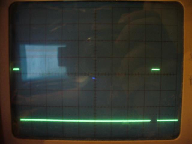

von Jürgen S. (jsachs)
Anbei ist ein Foto vom Oszi Bild das das Signal zeigt.
X=2ms/Div
Y=1V/Div

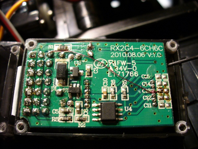

Anbei ein Bild vom Empfänger Unterseite.
Der Eigentliche Empfänger sitzt Huckepack mit Stiftleisten auf der
anderen Seite.
Die 6 Pins Rechts außen bei "C11" bis "C15" und links vom IC U4.
Der Fädeldraht kommt von mir um das Signal von Außen zugänglich zu
machen.
Ich versuche jetzt die anderen Signal nochmals in Ruhe zu messen.

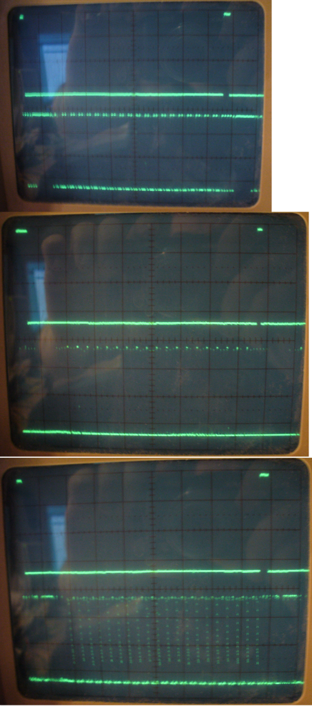

So, und nochmal ein Bild von 4 Signalen.
Ich habe hier immer das bisher erwähnte Signal als Sync genommen.
X=2ms/Div
Y=1V/Div
Was auffällt, ist das nach jedem "Peak" des Sync alle anderen kurz
ausfallen.
Durch ein Zufallsbild, konnte ich die Schrift auf dem Empfänger IC
lesen.
CYRF6936
Studiere jetzt mal das Datenblatt :-)
von Oliver (Gast)
Dann wirst du ja bald wissen, was das für ein Signal ist. Ein
PPM-Summensignal ist es auf jeden Fall nicht.
Oliver
Richtig.
Es handelt sich um ein SPI Signal mit IRQ.
Man könnte das nun zwar mithören, dann müsste ich aber den gesamten
Verkehr mithören um raus zu bekommen was sind Daten und was Kommandos.
Dann kann ich gleich die "Hauptplatine" ersetzen.
Also nochmals alles auf Anfang und den Weg nehmen den ich Ursprünglich
nicht wollte, weil er viel Aufwändiger ist und mehr Pins verschwendet.
Alle 6Kanäle Sampeln und Intern weiter verarbeiten...
