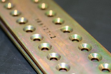

Cadmium findet sich auch auf manchen Metallteilen in alten Geraeten -
diese gelblichen Beschichtungen...

Arno H. schrieb:> Cadmium ist eher silbrig glänzend [...]> Die gelbliche Färbung ist meines Wissens durch Chrom verursacht.
Hmmm ... warum heißt es dann Cadmium-gelb?
Ahhh ... http://de.wikipedia.org/wiki/Cadmiumfarben
Cadmium ist tatsächlich ehr metallisch ...
