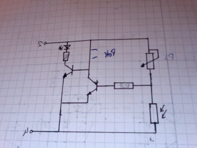

Hallo liebes Forum,
ich bin in der 10ten Klasse der Realschule und muss meine
Abschlussprüfung in Technik vorbereiten. Es klappt auch alles soweit bis
auf die eine Schaltung.
Die Daten der Bauteile:
Led:
http://www.conrad.de/ce/de/product/180001/LED-30000-MCD-15-5MM-WEISS/SHOP_AREA_17640&promotionareaSearchDetail=005
Vorwiderstand Led: 470Ohm
Potis haben beide 50kOhm
Transistor: BC 547c
Eingangspannung 12V
Ich will sobald die Umgebungshelligkeit unter 300lux fällt das die Led
an geht. Ich weis das der LDR bei 300lux einen Widerstand von 1,2 kOhm
hat. Ich weis nicht wie ich den Basiswiderstand berechnen soll und ob
die Potis überhaupt richtig dimensioniert sind. Ich möchte auch nur für
den 2.ten Transistor auch einen Vorwiderstand haben der verhindert das
wenn man den Poti komplett schließt also auf 0 Ohm der Transistor nicht
durchschießt. Den beim ausprobieren hab ich das Problem, dass die Led
immer leuchtet egal was ich an den Potis einstellen (natürlich nicht
ganz auf null das sie durchschießen).
Vielen Dank schoneinmal für eure Hilfe

Das Poti und der LDR bilden einen Spannungteiler,Formeln gibt es bei
Wikipedia.Der Rechte Transi schließt sich immmer kurz.Um den Basis
Wiederstand zu brrechnen musst du uns erstmal mitteil um welche Typen es
sich handel.IUch würde erstmal 1K nehmen.

Die Schaltung funktioniert so gar nicht, weil bei dunklem LDR der erste
Transistor einschaltet und dabei den LED-Treibertransistor ausschaltet,
außerdem muss da wo Poti steht auch wirklich ein Widerstand rein,
anderenfalls liegt die Basis des Transistors an Plus und der Emitter an
Minus -> entweder der Transistor ist sofort im Eimer oder die Quelle ist
praktisch kurzgeschlossen, je nachdem, was mehr aushält. Und die nächste
Schaltung bitte nicht gespiegelt.

oh das mit dem gespiegelten Bild hab ich garnicht bemerkt werde morgen
ein neues reinstellen. Reicht der Widerstand (Poti) nicht als
"Verbraucher". Wir haben in der Schule immer BC an Plus und E an Minus
gepolt.

Zweiter Transistor (der in der Mitte) weg, und den Querwiderstand
(4,7k-10k) an die Basis des linken Transistors weiterführen. Den Kurzen
oben zw. B und + rausnehmen - ich bezweifle, daß ihr mit solch einen
Kurzschluß noch was zum Arbeiten bekommen habt - eher den Transistor
zerschossen.
