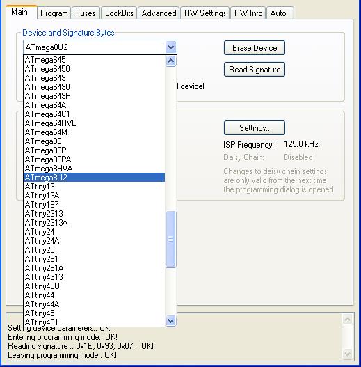

ich habe einen Atmega8 16AU 0847G verbaut.
In AVR-Studio stehen in der device-Wahl zwei Atmega 8 zur Auswahl.
Einmal ein Atmega8U2 und einmal ein Atmega8HVA. Wenn ich diesen über AVR
Studio 4.18 und einem JTAGiceMKII per SPI auslese dann kommt bei beiden:
Signatur:
0x1E 0x93 0x07
Warning! Signature does not match device
Hat jemand Tipps?
Gruß TSE

>Ich habe keinen JTAGiceMKII, aber kann der auch ISP ?
Zumindest hat er die korrekte Signatur vom ATMega8 ausgelesen.
Geht also. Warum der ATmega8 da in der Auswahlliste nicht
erscheint kann uns wohl nur Atmel sagen. Beim AVRStudio 4.13
steht er noch drin. ATMega8515 und ATMega8535 fehlen
da ja auch in der Liste.

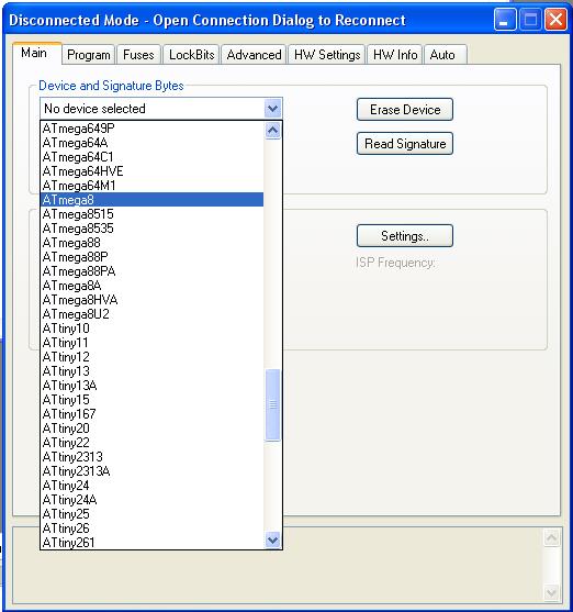

Gast #2115090
wenn ich bei der Auswahl des Debugers auf "diconnected Mode" klicke dann
tauchen wieder alle Controller in der Liste auf. Leider kann ich in
diesem mode nichts einstellen.
Gast #2115099
Du kannst den ATMega8 nicht debuggen.
Geh in den Programmer Dialog. Dann kannst du ihn flashen,
mehr aber auch nicht.
