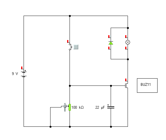

Gast #2118467
Ich habe mal im Simulationsprogramm die passenden Werte ausprobiert. Die
angehängte Schaltung ist etwas anders, ich habe einen MOSFET (BUZ11)
verwendet.
Das hat die Vorteile, dass du bis ca. 5 A (die Sromaufnahme deiner
Motoren schätze ich auf je ca. 0,1...0,2 A) keinen Kühlkörper brauchst
und die Zeitverzögerung unabhängig vom Laststrom ist.
Mit dem Potentiometer kannst du die Verzögerungszeit einstellen.
An die Stelle der Lampe kommen deine Motoren.
Folgende Teile brauchst du:
http://www.conrad.de/ce/de/product/151334/TRANSISTOR-BUZ-11-FAI/SHOP_AREA_17339&promotionareaSearchDetail=005
http://www.conrad.de/ce/de/product/162221/DIODE-1N4002-100V1A
http://www.conrad.de/ce/de/product/446138/KONDENSATOR-RADIAL-CD110PT-22-F-35-V/?ref=reco
http://www.conrad.de/ce/de/product/430897/POTENTIOMETER-PT-10-LV-100-K-LIN-LIEGEND/0241650&ref=list
Bei den Potis (Trimmern) gibt es zig verschiedene Varianten (Größe,
liegend/stehend etc.), da kannst du natürlich auch irgendein anderes
nehmen.
Die Anschlussbelegung des BUZ11 steht im Datenblatt:
http://www.produktinfo.conrad.com/datenblaetter/150000-174999/151334-da-01-en-BUZ11_MOSFET.pdf
Gruß Johannes
Gast #2120127
> Vielen vielen Dank für deine Hilfe!
Gern geschehen! ;)
> dass der mit so nem kleinem Elko auskommen soll
Feldeffekt-Transistoren wie der BUZ11 sind im Gegensatz zu bipolaren
Transistoren spannungsgesteuert, es fließt nahezu kein Gate-Strom (bei
niedrigen Frequenzen) und somit reicht in dieser Schaltung ein kleiner
Kondensator.
Das Poti ist entsprechend hochohmig, damit trotzdem eine Zeit im
Sekundenbereich eingestellt werden kann.

Oh-Oh, geerdet hab ich mich nicht, wir werden sehen, ob er noch geht.
Ich nehme mal an, die Verwendung von nem nicht abgeschirmten Lötkolben
fällt damit auch flach? An welchen Anschlüssen ist der FET denn
empfindlich? Wenns nur Drain wäre, könnt ich den einfach Schrauben,
ansonsten muss ich improvisieren. Sind noch irgendwelche anderen
empfindlichen Bauteile dabei?
Ne Z-Diode werd ich mir jetzt auch nicht mehr bestellen, bei 5€ Versand.
Es sei denn, ich hab mir den FET kaputt gemacht.
Gast #2131975
Ich habs jetzt einfach alles zu einem abstrakten Kunstwerk
zusammengelötet, und siehe da: es funktioniert! Hurra! Den Poti hab ich
auf Anschlag, und krieg ca. anderthalb Sekunden, bevor der Motor wieder
runterdreht. Was müsste ich ändern, wenn ich die Zeit verlängern möchte?
Widerstand noch höher?
Oh, und ein Wort zur Warnung für alle Nachahmer: niemals den Poti ganz
runter (oder hoch? Also auf 0 Sekunden) Stellen. Bei mir hats angefangen
zu rauchen und zu stinken, funktioniert aber glücklicherweise alles
noch.
Gast #2132684
Stimmt, wenn der Schleifer zu weit gegen Masse gedreht wird, gibt es
einen Kurzschluss bzw. eine zu hohe Verlustleistung im Poti. Da hab ich
nicht dran gedacht...
Wenn der Schleifer ans Gate gelegt wird, hat das aber den Nachteil, dass
der FET bei kleineren Verzögerungszeiten eine geringere
Gate-Source-Spannung bekommt und möglicherweise nicht richtig
durchsteuert.
Bei der ursprünglichen Schaltung dagegen liegen am Gate immer die vollen
9V, wenn der Taster gedrückt ist.
Man muss das Poti ja nicht so weit runterdrehen. Wenn man es
idiotensicher machen will, kann man auch noch einen 1k Widerstand in
Reihe zum Poti schalten.
Ja, oder Kapazität vergrößern.
