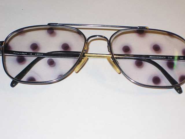

mein alter platinen-belichter hat den geist aufgegeben ( schnief)
neu kaufen? nein!
selber bauen? ja!
anleitungen geschnüffelt, gute ideen gefunden, bei e* uv leds mit
3000mcd gefunden, 100 bestellt, 72 benötigt ( vier tot).
gelötet, nur wie testen, weil der alte kasten passt nicht. was reagiert
am meisten auf uv?
nach langem grübeln kam ich drauf...
meine brille!
variocolor-gläser reagieren da drauf hervoragend. man kann mit dem
zwischen-medium auch wunderbar sehen, ab wann die leds anfangen zu
streuen und somit eine homogene belichtung gewährleisten.
foto enstand: brille 30 sek auf die leds gelegt.
frage: wie kann ich das in der brille konservieren um meinen optiker in
den wahnsinn zu treiben? ;-)
( is natürlich nur meine uralt reserve brille)
ach, und platinen belichten klappt damit hervoragend in 8cm abstand
und bei bungard mit knapp 90 sek belichtungszeit.
vorlage: 2 folien übereinander mit samsung clp-315
Gast #2115318
wenn du mit dem auto zum optiker fährst: nimm dir den kasten mit und ein
paar batterien dazu. Nachdem das LEDs sind wirst du ein paar
hintereinandergeschalten haben, hoffentlich für 12V. dann anschließen an
den zigarettenanzünder im auto und die brille wieder belichten ;-)
Bei >12V wirds kompliziert, wenns weniger sind was du brauchst, dann
muss halt noch nen regler mit reinnehmen.
Ich hatte das damals übrigens anders gemacht: Einfach ein blatt papier
oben drauf. leuchtet auch blau durch UV. und man sieht sehr genau wo es
dunkle und helle stellen gibt
Gast #2115936
Nach einer homogener Belichtung schauen die Punkte auf der Brille aber
nicht aus.Wenn das trozdem geht dann muß man vor dem Photolack aber den
Hut ziehen...
