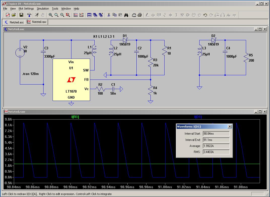

Guten Morgen,
ich habe gerade mit einem Sperrwandler zu tun. Dabei bin ich auf eine
Frage gestoßen.
Der Strom durch die Sekundäre Gleichrichterdiode (im Bild D1) ist
Dreieckförmig. Der entsprechende Effektivstrom wurde mit 3.44A
simuliert.
Der Ausgangsstrom des Netzteils I(R1) ist ein Gleichstrom mit 2A. Wieso
ist da eine Differenz von 1.44A, oder wo fließt die hin? Laut Kirchhoff
muß das Rausfließen, was Reinfließt.
Hinweis: Die Simulation hat nichts mit meinem realen Netzteil zu tun,
also zur Sinnhaftigkeit bitte keine Kommentare, denn es geht primär nur
um oben gestellte Frage. Weiterhin sollte die Simu nur meine
Berechnungen und Messungen stützen, was sie auch tut.
#2115420
in der leitend-phase des primären schalttransistors sperrt die diode am
ausgang, es erfolg nur eine energiespeicherung im transformatorkern
(magnetfeld). wenn der schalttransistor sperrt kehrt sich durch das
zusammenbrechende magnetfeld im kern die polung der spannung an den
wicklungen um, die sekundäre diode leitet daraufhin und es erfolg der
energietransfer zum ausgang.
wenn du nun konstant 2A am ausgang sehen willst, aber nur sagen wir die
hälfte der zeit eine leitende diode hast, dann mußt du die 2A in der
hälfte der zeit durch die diode kriegen. das geht nur mit einem höheren
spitzenstrom. den rest muß der ausgangskondensator erledigen, er muß in
der leitend-phase des primären schalttransistors auch ganz allein die
versorgung des ausgangs übernehmen. deshalb braucht man beim
sperrwandler besonders gute kondensatoren mit niedrigem ESR, die den
hohen ripple-strom vertragen. eine parallelschaltung von mehreren
kondensatoren vereinfacht das.
Gast #2115473
Danke für die schnellen Antworten.
@A.K. Ich hätte nur mal besser schauen sollen. Über dem Effektivwert
steht ja direkt der Mittelwert und der ist 2A.
Gast #2122133
A. K. schrieb:
> In diesem Zusammenhang ist der Mittelwert (Average) relevant, nicht der
> Effektivwert, da der Kondensator die Spannung an der Last konstant hält,
> die im Effektivwert enthaltene Quadrierung folglich falsch ist.
Sorry, kleines delay.
Ehrlich gesagt kann ich mir immer noch nicht recht vorstellen wo die
Differenz bleibt. Ist das der Wechselanteil des Stromes, der über den
Kondensator kurzgeschlossen wird?
Die Verlustleistung der Diode muss aber schon mit dem Effektivwert des
Stromes berechnet werden, oder?
(Firma: Rehrmann Elektronik) #2123514
Nein, der Effektivstrom ist eine fiktiver Wert, der nicht real fließt.
Er benennt nur den Wert eines Gleichtromes, der in einem ohmschen
Widerstand die gleiche Verlustleistung verursachen würde.
Nein, die Diode ist kein ohmscher Widerstand. In gewissen Grenzen kann
man die Diodenflußspannung als konstant annehmen, sodass die
Verlustleistung eher durch den Mittelwert des Stromes bestimmt wird.
Jörg

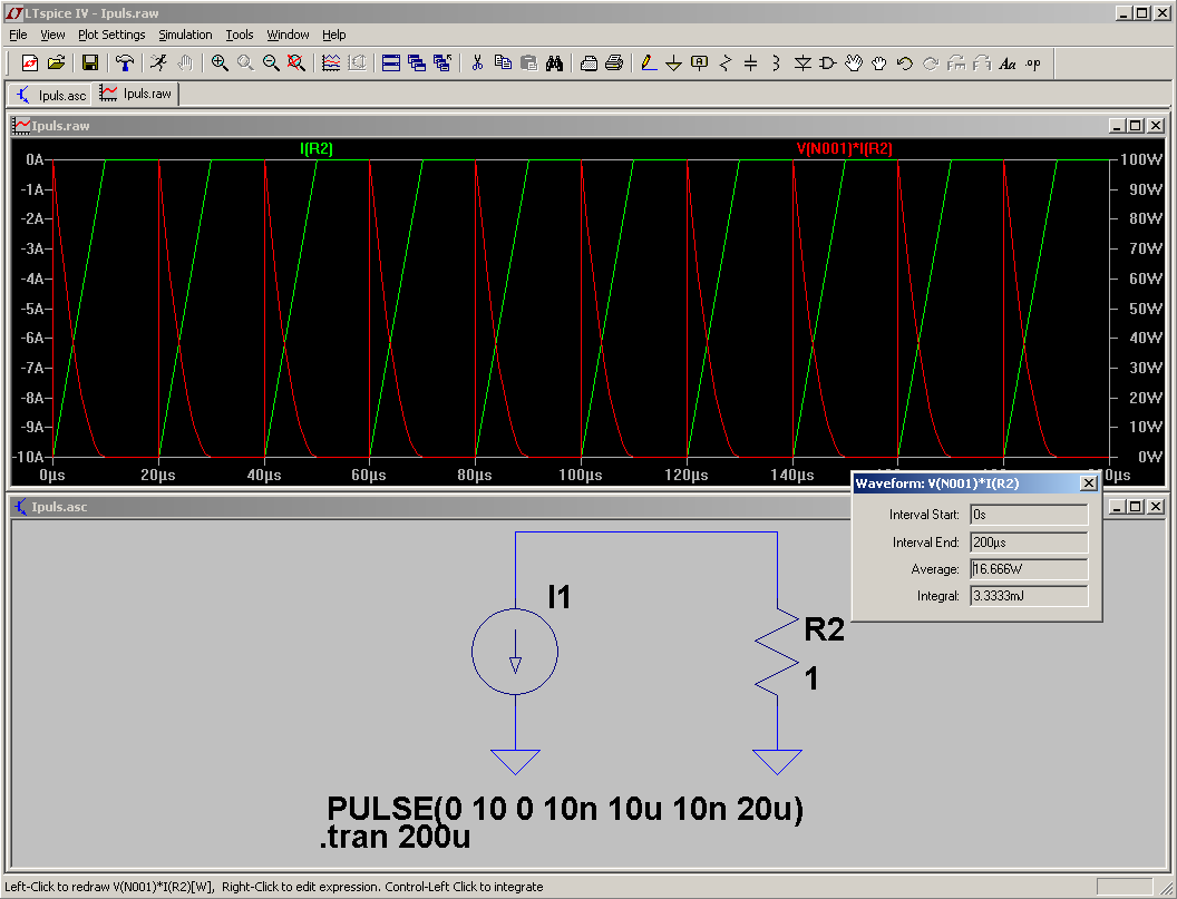

Habe das mal mit einem Dreieckförmigen Gleichstrom von
und
simuliert.
Das Ergebnis (Bild obwohl dort Average steht) zeigt, man muss mit dem
Effektivwert des Stromes rechnen.
(Firma: Rehrmann Elektronik) #2124643
Peer schrieb:
> und
> simuliert.
Natürlich ist für die Verlustleistung in einem ohmschen Widerstand der
Effektivwert relevant. Aber was willst Du jetzt damit sagen ? Es ging
doch um die Verluste in einer Diode.
Jörg

(Firma: Rehrmann Elektronik) #2125042
Peer schrieb:
> Hallo Jörg,
> mir will nicht in den Kopf, dass bei einem Widerstand der Effektivwert
> des Stromes aber bei einer Diode der Mittelwert des Stromes für die
> Verlustleistungsberechnung herrangezogen werden muss. Der Strom fliesst
> doch, egal ob da eine Diode kommt oder ein Widerstand. Mir ist schon
> klar, dass Uf an der Diode nicht linear ist wie bei einem Widerstand.
Hallo Peer,
Der wesentliche Unterschied ist, dass die Verlustleistung in einem
Widerstand P=I²R ist, also mit dem Quadrat des Stromes steigt. Einfaches
Beispiel:
Der Strom mit dem Mittelwert I ist rechteckförmig und periodisch 75%
null und 25% 4I. Die Verlustleistung ist aber 75% null und 25% der
Periodendauer beträgt sie 1600%. Der Mittelwert der Verlustleistung ist
dann 400%. Ein Gleichstrom, der 400% der Verlustleistung produzieren
soll, müßte also doppelt so groß sein. D.h., bei einem rechteckförmigen
Strom, der 25% ein- und 75% ausgeschaltet ist, ist der Effektivwert
doppelt so groß wie der Mittelwert.
Die analoge Betrachtung bei der Diode mit konstanter Flußspannung führt
zu dem Ergebnis, dass die Verlustleistung in der Diode linear mit dem
Strom steigt und deshalb auch die mittlere Verlustleitung proportional
zum mittleren Strom ist.
Das ist aber nur theoretisch. Natürlich hat auch die Diode einen kleinen
Innenwiderstand, sodass auch der Effektivwert einen Einfluss auf die
Verlustleistung hat.
Jörg
