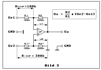

Ich würde dir eine Differenzverstärkerschlatung vorschlagen.( siehe
anhang)
von Schoaschi (Gast)
DAs Problem deiner schaltung ist, das du die SPannung Ua nicht messen
kannst. denn wenn du hier mit deinem AD wandler misst, bringst du hier
einen Massepunkt in die schaltung und sie funktioniert nicht mehr.
Weist du was ich meine?
mfg

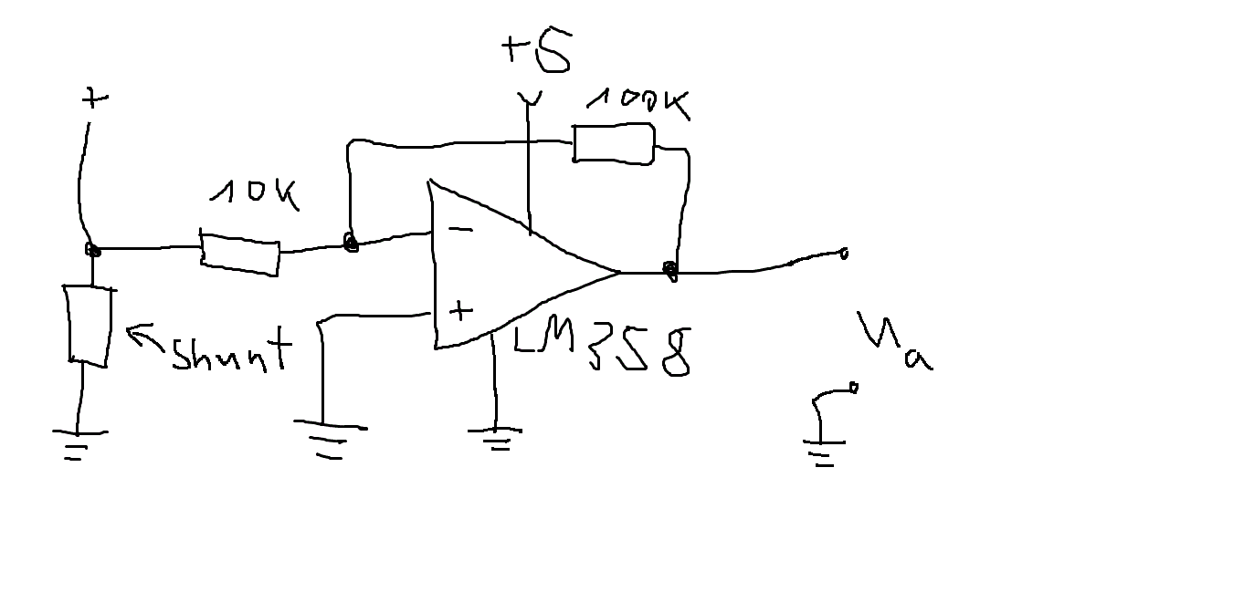

Ich habe als Zutaten derzeit einen Shunt (60mV/50A), einen LM358 und ein
buntes Sortiment an Widerständen.
Kraft meiner Wassersuppe habe ich auch versucht eine
Differenzverstärkerschaltung aufzubauen, die aussieht, wie die angefügte
prähistorische Zeichnung (PS: k=10 in der Zeichnung sind natürlich
später etwa mehr).
Lege ich 0 V an, werden ordnungsgemäß 0,002 v ausgegeben. Allerdings
funktioniert die Verstärkung suboptimal. erst bei 5 V oder sogar 15 Volt
(wenn Vcc auch 15 v sind) erhalte ich 0,69 V.
Warum lässt sich nichts gegen Masse einlesen und verstärken? Habe ich
das invertierte Signal missachtet? Wie komme ich mit den gegebenen
Bauteilen doch noch zu einer Lösung?

von MaWin (Gast)
Oh Andreas, deine Schaltung ist KEIN Differenzverstärker, sondern ein
invertierende Verstärker.
Er macht aus dem Spannungsabfall am Shunt von 0V bis 0.3V eine Spannung
von 0 bis MINUS 3V. Doch wo sollen bitte diese MINUS Volts herkommen?
Die negativste Spannung, die du in die Schaltung hineinsteckst, ist
Masse, also 0V, du hast keine negative Versorgungsspannung.
Wenn du den LM358 mit dem nach unten gehenden
Versorgungsspannungsanschluss V- statt an Masse an -5V schaltest, dann
wird deine Schaltung funktionieren. Aber ich habe Zweifel, daß es
jemanden gibt,d er diese NEGATIVE Ausgangsspannung haben will.
Nimm doch besser die Schaltung, die Jan schon vor 4 Jahren zum Erfolg
gebracht hat, wenn auch etwas ungebau. Ein LT1014 wäre genauer gewesen.
Und wenn dein Shunt leider nicht mit einem Kontakt an Masse liegt,
sondern an irgendeiner Spannung im Bereich der input voltage range des
OpAmps LM358 (also hier im Bereich von 0 bsi 3V), dann such noch mal im
Web nach einer wirklichen Differenzverstärkerschutung (ein
Instrumentenverstärker mit 3 OpAmps muss es bei dem niedrigen Widerstand
des Shunts nicht sein).
http://www.mikrocontroller.net/articles/Operationsverst%C3%A4rker-Grundschaltungen
von Buddler B. (buddler) Benutzerseite
Hi MaWin,
vielen Dank für deinen Hinweis.
Ich habe jetzt 2 Varianten probiert:
LM358 immer noch nur mit GND und +5V versorgt, in der Schaltung aus
meinem Bild + des OP hinter den Shunt, - samt Widerstand auf GND:
funktnioniert
"echte" Differenzverstärkerschaltung: funktioniert auch ;-)
Andreas
Beim Differenzverstärker habe ich allerdings doch ein Problem:
Verstärkungsfaktor ist 10, die Widerstände demnach 10K und 100K auf
beiden Pfaden. Im Signalbereich (Eingang)von einigen mV habe ich einen
wesentlich höheren Offset mit der Differenzverstärker-Variante, als mit
einem einfachen Invertierer.
Der Invertierer funktioniert, aber im Betrieb können unter Umständen
zwischen GND und dem niedrigerem Potential am Shunt mehr als 30 Volt
anliegen. :-/
Diese Variante ist mir daher zu gefährlich.
Wie lässt sich das Problem evtl. beheben?

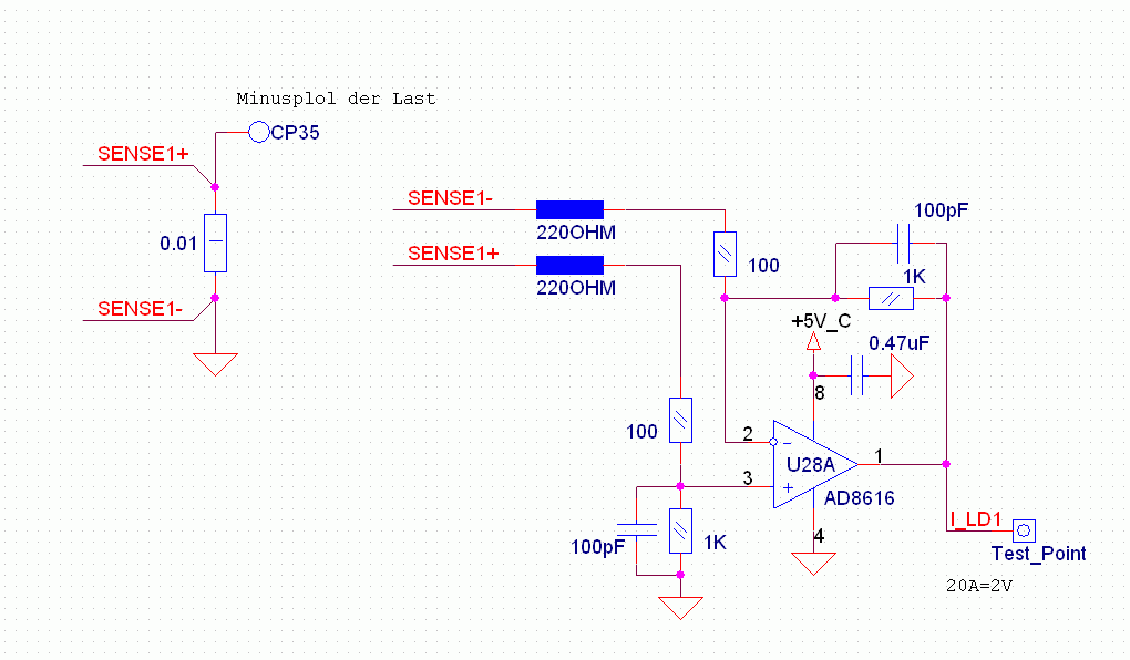

von Peter Z. (i-b-z)
dann möchte ich auch etwas dazu beitragen.
Die Schaltung im Bild funktioniert hervoragend, ggf. Shunt und
verstärkung anpassen. Die Spulen mit 220Ohm Impedanz sind nicht nötig,
es sei denn es ist arg. HF-Haltig der Strom.
Viel erfolg
So sieht meine Schaltung jetzt im Grunde auch aus, nur mit 10K zu 100K
Widerständen, ohne Spulen, ohne Kondensatoren und eben mit LM 358.

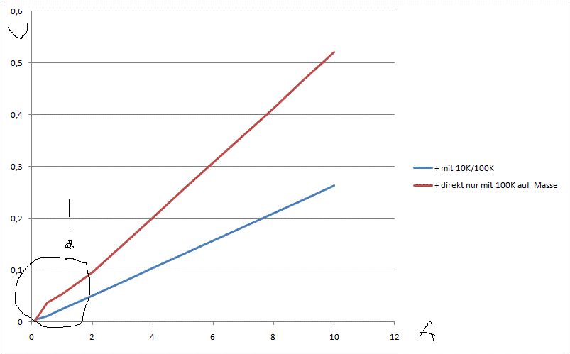

Wie sieht deine Messkurve damit aus?
Gute Frage wi emeine Kurve aussieht, ich hab nie eine aufgenommen.
Dich stört sicherlich der Knick im unteren Bereich ?
kann es sein das du zum aufnehmen der Kurve ein Multimeter genommen
hast, also Stommessung damit?
Ich könnte mir vorstellen das du den unteren bereich  bis 200 oder 400mA
mit dem "kleinen Shunt" im Messgerät und den Bereich ab 400mA bis 12 A
mit dem "grossen Shunt" im Messgerät gemessen hast. Das würde durchaus
den knick erklären, da diese Shunts doch ihre Toleranzen haben.
das stimmt, dass die Werte mit einem Multimeter aufgenommen wurden,
allerdings nur über den "großen" Messbereich und über einen Shunt.
Ich werde auch nochmal die Werte mit dem µC aufnehmen und die Kurve auch
einfügen (Vergleich dann mit einer elektronischen Präszisionslast).
