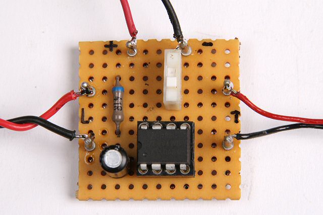

habe folgendes gefunden:
http://sbarth.dyndns.org/seiten/rahmen.php?nav=klingel
Könnte mir jemand die Schaltung erklären?
Da ist ein PIC, ein R und ein C.....
von Fuerst-Rene (Gast)
Der Wiederstand ist zur strombegrenzung und filtereinstellung.
Der Kondensator macht das Ganze nutzbar =
  ___  ___      _
__|  |__|          \_/   \_
Also pures Rechteck wird geglättet und klingt nach was.
Parallel dazu noch nen Kleinen Kondensator (1µF) an den Lautsprecher und
besser wirds.
Beim eingang an den Verstärker wirds komplizierter da dieser erstmal nur
1Vss schafft und 10KOhm hat.

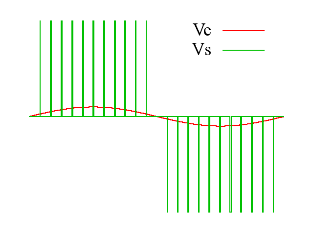

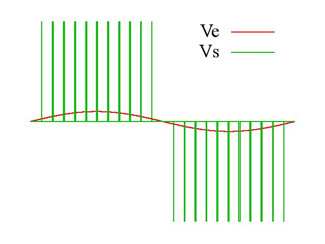

von Claudio A. (claudio_a)
noch ein Bild
von Hallo (Gast)
Methode Direkt ansteuern:
- es geht ein Rechtecksignal mit 5V an den Lautsprecher
-> Für simple Töne ok
Methode PWM:
- das digitale Signal wird in ein analoges umgewandelt (richtig?)?
-> Nein, es wird ein hochfrequentes Rechteck-Signal erzeugt. Das kann,
je nach Verstärker, funktionieren. Besser ein einfachen Tiefpass-Filter
einbauen, der die hohen Frequenzen ausfiltert. Das gibt dann einen
sauberen Sinus.

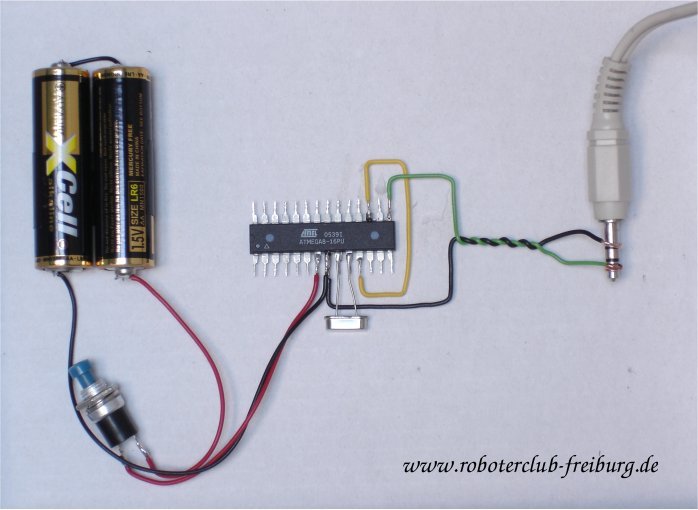

Mein Traum sieht so aus, siehe Bild, einfach ein PIC (gut, ist hier ein
ATMEL) und los gehts, ohne gross weiterer Beschaltung....
http://www.roboterclub-freiburg.de/atmega_sound/atmegaSID.html
