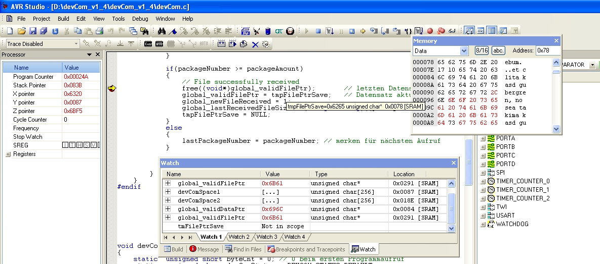

von Thomas Bergmüller (Gast)
Ok danke werd ich machen..
hab die ISR selbst auf fixe Buffer umgebaut, funktioniert prächtig.
unsigned char devComSpace1[256];
unsigned char devComSpace2[256];
In diesen zwei Bereichen (Adresse 0x87 und 0x18e ) werden die Daten
gespeichert, in einem Space stehen jeweils gültige Daten, der andere
wird als Buffer benutzt, wenn gültige Daten drinstehen, werden einfach
Pointer geswapt
Das malloc-Problem besteht aber weiterhin...
Untenstehender Code zeigt die Routine, die empfangene Pakete in ein File
schreiben soll.
Sie kann entweder mit pReceive (Parameter 3) =
DEVCOM_FILETRANSFER_ANNOUNCED oder DEVCOM_FILETRANSFER_RECEIVING
aufgerufen werden, entsprechend gabelt sich dann der Programmweg.
beim Announce wird der Speicher allokiert und die gesamten
Static-Variablen, die während des Filetransfers benötigt werden (also
bis alle Pakete da sind)
initialisiert.
Aufgrund des Return-Werts wird wieder an den PC Rückmeldung gegeben.
Danach bekommt der uC die eigentlichen Dateidaten und baut diese
Zusammen bis zum letzten Frame, da sollte er dann den
global_validFilePtr auf den allokierten Speicher setzten und vorher den
alten Speicher (wo schon eine Datei stand... ) freigeben.
Das Problem: Das Malloc in der unten gezeigten Funktion liefert einen
Pointer auf einen Speicherbereich bei 0x78, was bei einer im Beispiel
absolut einprogrammierten Sollgröße von 256 Bytes definitiv in den Space
1 reinragt und auch diverse Variablen (unter anderen
global_validFilePtr) überschreibt.
Ist jetzt noch mit der alten libc...
Debugfenster nach erfolgtem Dateitransfer von 256 Bytes (2 Pakete)
Zeig mal die Kommandozeilen von Compiler und Linker, mit denen du
compiliert hast.
hm... ich weiß zwar nicht wieso sich der Fehler so äußerte aber es läuft
jetzt...
es stand definitiv in tmpFilePtrSave ein falscher Wert, was ich jetzt
geändert habe hat damit nicht viel zu tun ^^
hab die Zählvariable i als unsigned char deklariert, wenn man die
natürlich bis <= 255 zählen lässt, baut man sich eine Endlosschleife...
Ich nehme an wenn ich dann auch noch da immer einen Filepointer erhöhe,
dann zerschieß ich mir den ganzen Speicher mit den sich immer
wiederholenden Daten :S
Wie dem auch sei, vielen Dank für die Hilfe!!
