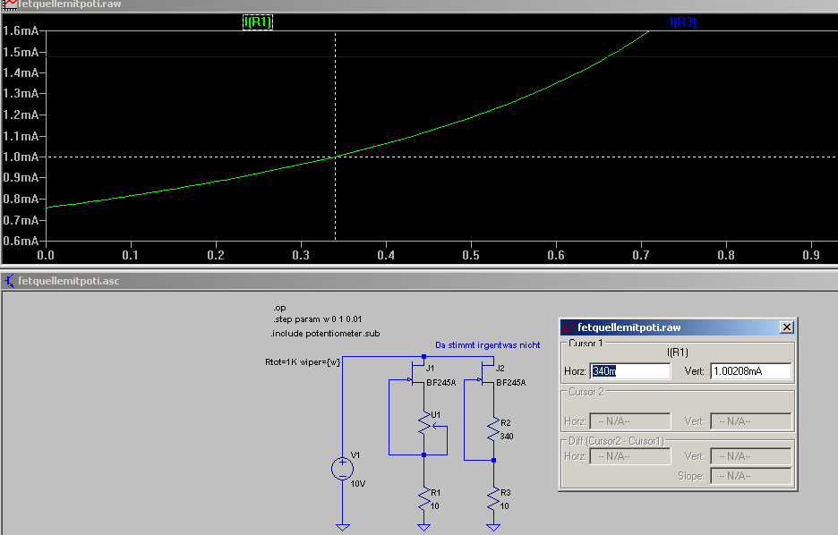

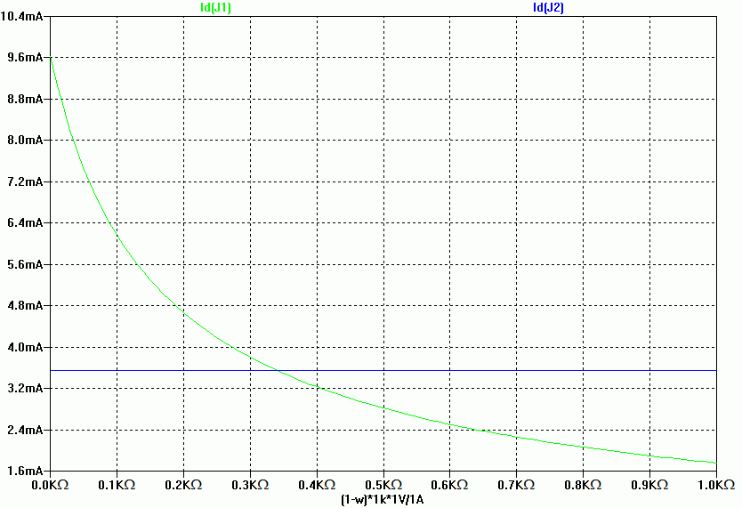

Hallo Peter, wenn du die x-Achse auf 1-w stellst, dann bekommst du genau
bei 1-w=0,34=340Ohm den Schnittpunkt. Das passt doch alles.
Wenn man dann noch mit den Einheiten multipliziert, dann bekommt man
Ohm.
(1-w)*1k*1V/1A
Nachtrag: Da ich keinen BF245A habe, habe ich den 2N4416 zum simulieren
genommen.
