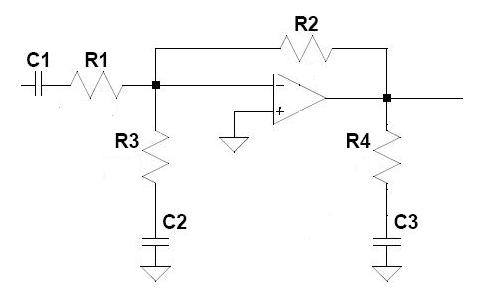

Hallo.
Die Verstärkung eines invertierenden Verstärkers in seiner
Grundausführung berechnet sich ja durch V = - R2/R1.
Ích muss die Verstärkung einer etwas erweiterten Schaltung berechnen
(siehe Bild). Wie geht man hier vor um die Verstärkung zu berechnen? Der
Widerstand r3 hat doch sicherlich Einfluß auf das Ergebnis? Was ist mit
den Kondensatoren? Kann ich diese ignorieren wenn es darum geht eine
sinusförmige Spannung zu verstärken?
Gast #2116606
Ist das eine echte Schaltung oder nur ein Schulungsprojekt? Wie heißt
der OPamp?
R3 und C2 ergeben nur Sinn in Spezialschaltungen, ansonsten sind diese
Bauteile sinnlos!
Auch R4 und C3 haben eher keinen Einfluß auf die Verstärkung, können
aber zur Stabilität gebraucht werden. Auch hier ist der genaue OPamp
wichtig zur Beurteilung.
Im Gegensatz dazu hat C1 sehr wohl Einfluß auf die
Wechselspannungsverstärkung und muß mitberücksichtigt werden.
Gast #2116608
Das ganze dient Schlungszwecken. Die Schaltung soll erst berechnet und
anschließend aufgebaut und getestet werden.
Der Typ des Op ist erst mal nicht weiter spezifiziert. Sollte ja im
Prinzip eher nicht so wichtig sein, das es ja nur erst mal darum geht
eine allgemeine Beziehung zwischen Eingangsspannung und Ausgangsspannung
über die Verstärkung her zu stellen.
Also: UA = V * UE
V ist dabei eben gesucht.
Gast #2116622
Dann sind R3 und C2 wohl ein Fake! Wegen dem virtuellen Nullpunkt am "-"
Eingang sind diese ohne Strom und können die Wechselspannungsverstärkung
nur unwesentlich beeinflussen. Auch R4 und C3 haben einen unwesentlichen
Einfluß auf die Wechselspannungsversärkung. Relevant sind nur R1, R2 und
C1.
#2116711
Die untere Grenzfrequenz berechnet sich wie folgt.
FU = 1/ ( 2*PI*r*C).
FU ist dann die Frequenz bei der die Verstärkung um den Faktor SQR/2
also 1,414 abgesunken ist. Also ist die Ausgangspannung bei der Frequenz
nur noch das 0,707fache der anonsten errechneten Verstärkung.
Die Verstärkung der Schaltung errechnet sich wie folgt.
V = R2/R1
R3 und C2 sowie R4 und C3 haben bei einen idealen OP keinen Einfluss.
Bei einen realen OP hängt der Einfluss vom Innenwiderstand des OPs ab.
Ralph Berres
#2117172
Wenn man R3 klein macht (50 Ohm) und C3 gross (100nF oder mehr)
wirds am Ausgang vermutlich ordentlich rauschen, sofern die Schaltung
überhaupt noch stabil ist.
Wenn man R4 klein macht (einige Ohm) und C3 gross (einige uF) köönte
es sein, dass die Schaltung instabil wird, wenn der Opamp
keine kapazitiven Lasten treiben kann.
Gast #2118021
> V = R2/R1
> Ralph Berres
Das heißt also dann, dass die Verstärkung Frequenzabhängig ist? Wie muss
ich die Frequenz an in die Formel packen, damit ich direkt den
Zusammenhang zwischen Eingangs- und Ausgangsspannung in Abhängigkeit von
der Frequenz bestimmen kann?
Moderator #2118051
Die Formel für den Frequenzgang von RC-Hochpässen 1. Ordnung findest du
im Netz, z.B. hier:
  http://de.wikipedia.org/wiki/Hochpass
Man kann sie sich aber auch leicht selbst herleiten, wenn man weiß, wie
man mit komplexen Widerständen rechnet.
Jetzt bedarf es nur noch der richtigen Betrachtungsweise, um diese
Formel auf die obige Schaltung anwenden zu können, und schon ist der
Käse ohne viel Rechnerei gegessen :)
#2118090
Bei idealem Verstärker:
Ua    jw*C1*R2
Ue    1 + jw*C1*R1
Wenn der Verstärker nicht intern Frequenzkompensiert ist also die
minimum Verstärkung des OPs grösser als R2/R1 + 1 ist kann man mit R3,C2
eine Frequenzkompensation einbauen. Dann sieht der OP eine Verstärkung
von R2/(R1||R3)+1. Die Verstärkung nach aussen hin dabei trotzdem ca.
R2/R1
