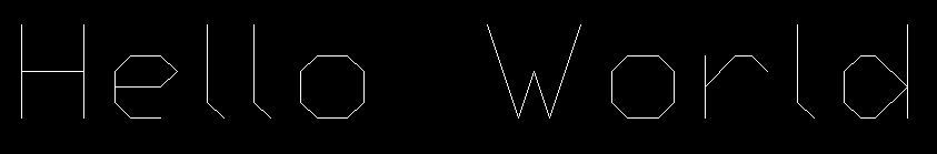

Gast #2121566
was ich suche ist eine Software, die mir eine Schriftart als Vektoren
ausgibt, allerdings ohne jegliche Kreisfunktionen, Splines oÄ. Also
ausschließlich lin Vektoren.
Zu sehen in angehangener Bilddatei.
Viele Grüße
#2121607
Sag doch gleich, dass du über Fonts reden willst!
Plotter werden benutzt um Zeichnungen, Pläne u dgl. auszugeben. Also
Zeichnungen, die aus Linien, Polygonen und Bögen aufgebaut sind. Und
nicht aus Buchstaben aus einem True Type Font.
Es gibt Codebeispiele im Netz, wie man True Type Fonts in Linen auflöst.
Beim Rest bleibe ich nach wie vor dabei: Du solltest deinem Plotter ein
wenig Eigenintelligenz verpassen. So schwer ist das nicht.
