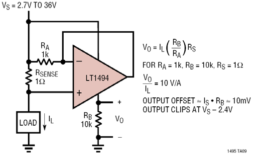

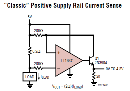

Hallo ich habe das problem das ich an einem Solarpannel (12V, 20W) den
Strom messen möchte ohne das die Ausgangsspannung zu doll beeinträchtigt
wird.
daher wollte ich den Spannungsabfall an einem möglichst kleinen
Widerstand messen(0.1 Ohm) und die messung mit einem Bluetooth Chip
http://www.h-tronic.eu/product_info.php?info=p90_bluetooth-datenuebertragung-datenerfassungsmodul---steuermodul---messmodul.html&XTCsid=c3a19522e2f8a252e83a0c0af63b61f4
an meinen PC übertragen und anzeigen lassen.
um ein möglichst genaues ergebniss zu bekommen wollte ich nach dem
messen der spannung am Widerstand die Spannung erst mit einem
Operationsverstärker um das 10 fache verstärken, da mir aber nur +12V
Versorgungsspannung vom Solarpannel zur Verfügung stehen weiß ich nicht
ob ich in niedrigen Spannungs bereichen noch genaue ergebnisse bekomme
da die meisten OP's ja mit +-Vcc -Arbeiten.
und deshalb wollte ich fragen ob es OP's gibt die mit einer einfachen
Gleichspannungsquelle betrieben werden und mir die gewünschten
Ergebnisse bringen.
P.S. oder habt ihr andere ideen wie ich die Messung durchführen
kann.(als info der chip kann spannungen von 0-4095mV anzeigen)
mfg Andreas

das mit dem nichtinvertierenden Verstärker hatte ich mir auch schon
rausgesucht nur hatte ich das problem das die OP's wenn man sie mit +12V
Ucc betreibt, bei niedrigen Eingangsspannungen nicht mehr richtig
arbeiten

jetzt nochmal ne frage zu dem ZXCT1051
ob ich das auch richtig verstanden hab :)
der verstärkt, bei einer versorgungsspannung von 12V, Spannungen von bis
zu 10V um das 10 fache? oder welche Spannungen hält der Vsense eingang
aus?
denn der wäre dann ja perfekt
mfg Andreas
