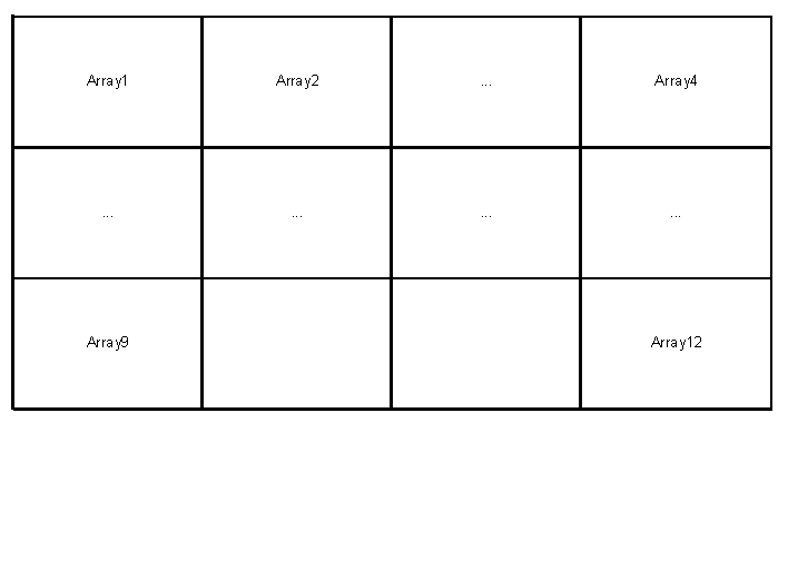

Mal eine Frage zu Array's. Wie muss ich ein Array aufbauen, das 1200
Byte breit ist und 500 lang. Dieses wäre das "Hauptarray". In diesem
würden sich dann kleinere befinden die das "Hauptarray" füllen.
Oder brauch man das große "Hauptarray" gar nicht?
Ich möchte jedes Array einzeln anprechen können um es zu "füllen".
Das Bild soll nur ne grobe Skizze sein, die Array's sollen viel kleiner
werden.
Danke für jede Anregung.

Der Weg (und die Denkweise) ist genau umgekehrt: du definierst erst den
"kleinsten" Typ und bastelst dir dann die "größeren" daraus zusammen...
Mach doch einfach ein Array von Arrays...
http://www.lothar-miller.de/s9y/categories/32-Arrays
Es gibt 1000 Wege nach Rom, und fast genausoviele als Lösung für deine
Aufgabe...
Du definierst z.B. erst mal deinen Basistyp:
type BasisTyp is std_logic_vector(7 downto 0);
Dann definierst du ein "kleines" Array:
type SmallArrayTyp is array (0 to 100)(0 to 50) of BasisTyp;
Und dann definierst du dein "großes Array:
type BigArrayTyp is array (0 to 3)(0 to 2) of SmallArrayTyp;
Und dann legst du das Ding noch an:
signal MeinArray : BigArrayTyp;
Allerdings könnte ich mir anhand deiner Zählweise auch eine Liste von
kleinen Arrays vorstellen:
type BigArrayTyp is array (0 to 11) of SmallArrayTyp;
Und dann weiter wie gehabt:
BTW: wo im FPGA soll das Ganze denn implementiert werden?

...die Frage stellte sich mir auch schon da ich mal von ausgehe, dass
der Speicher nicht reicht. Ich hab hier nen Cyclone III EP3C80F484I7

was noch zu sagen wäre...der Inhalt der SmallArray's ist statisch. Nur
die Positionierung der SmallArray's innerhalb des BigArray soll mal
dynamisch werden.
Der Inhalt der Array's soll geprüft werden, also ob ein 0,1,2,3...etc
drinsteht und für jede Zahl soll eine Aktion ausgeführt werden.
Dann pack die Dinger in Block-Rams (oder wie auch immer die bei Altera
heißen).
Lies auf jeden Fall auch noch den User-Guide zu deinem Synthesizer.
Xilinx XST verdaut solche Arrays nicht mehr:
XST supports multi-dimensional array types of up to three dimensions.
Da wäre also schon beim SmallArray Schluss...  :-/
