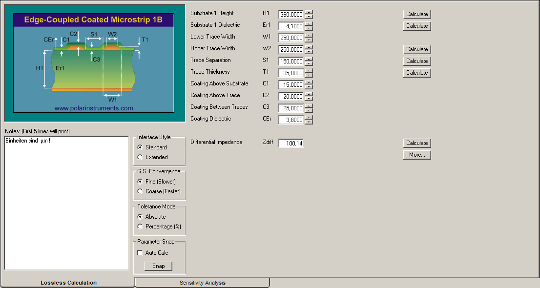

Moin,
ich möchte eine Busplatine für einen Roboter entwerfen. Auf dieser
sollen verschiedene Erweiterungsplatinen Platz finden. Über diese
Busplpatine läuft nun die Spannungsversorgungk, I2C, SPI,..., und eben
auch Ethernet. Die Platine hat eine Länge von ca. 50cm. Geht das so mit
der Länge der Ethernet-Leitungen? GGf. könnte ich die Geschwindigkeit
auch auf 10Mbit herunterschrauben...
Vielen Dank im Voraus,
Ozzy
Hallo Christoph,
Wenn die Ethernet-Signale Impedanzdefiniert sind spielt die Länge nur
noch eine untergeordnete Rolle. Um das zu bewerkstelligen brauchst du
entweder ein 4-Lagenboard (Referenzpotential direkt unterhalb der
differentiellen Leitungspaare) oder eine Diff.Coplanare Impedanz
(Signale sind allseitig mit GND umhüllt). Diese braucht aber deutlich
mehr Platz. Bei beiden Varianten sind vorher einige Berechnungen für die
richtige Geometrie der LBs und Lagenabstände zu machen (mit einem
Impedanzsolver wie von Polar Instruments, es gibt auch einige freie
Tools dafür - leider beherrschen nicht alle freien Tools Differentielle
Strukturen).
Willst du tatsächlich eine 50cm lange Platine ? Das ist sehr lang...
Die nutzbare Grösse eines Zuschnitts beim LP-Fertiger beträgt AFAIK
570x420mm.
EDIT: der Vorteil der Coplanaren Strukturen ist, das du zur Not mit
einer Lage eine definierte Impedanz erhälst.

danke für Deine Antwort. Also die Platine wird 4-Lagig und ist der Länge
nach in zwei Platinen aufgeteilt (Konstruktionsbedingt durch den
Roboter). Es werden nur 4 Ethernet-Leitungen verlegt (rx-,rx+, tx+,
tx-). Die Lagenabstände kann ich ja nicht wirklich beeinflussen, nur,
auf welche Lage ich die Signale lege...
Du kannst auch mit dem Standard-Aufbau des LP-Fertigers Impedanzen
realisieren. Bedingt durch den i.d.R. sehr grossen Abstand zwischen
einer Aussenlage und der nächsten Innenlage bekommst du aber u.U.sehr
breite LBs.
Hab mal kurz bei Lei..On den Standard-Aufbau für 4 Lagen Boards
angeschaut. Abstand zw. Aussenlage und Innenlage beträgt 360µm. Das
bedeutet, das die LBs ca.250µm breit und einen Abstand (innerhalb eines
Paares) zueinander von ca.150µm haben müssen, um auf ca.100 Ohm diff.
Impedanz zu kommen. Siehe Anhang.

Das klingt schon einmal sehr interessant. Mit welchem Tool hast Du das
denn berechnet? Ist das "Speedstack PCB"? Wenn ich die also 0.25mm breit
mache, und dazwischen 0.15mm Platz lasse, funktioniert es?
Das sollte ja zu schaffen sein.
Wie tolerant der Ethernet-Standard ist, weiß ich spontan nicht, ich
denke, das alles zwischen 90 Ohm und 110 Ohm funktionieren sollte.
Reiz das aber nicht unbedingt aus, da die Fertigungstoleranzen beim
LP-Fertiger +/-10% betragen dürfen.
