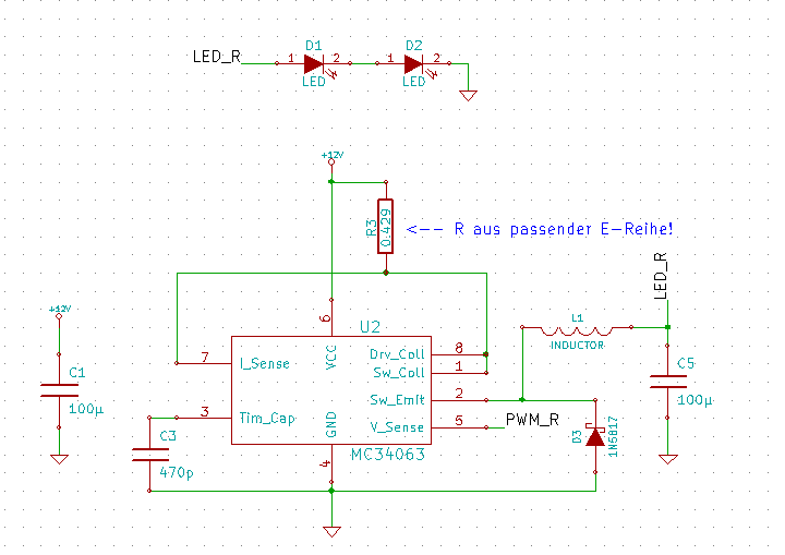

Hi µC-Community,
könnt ihr mal bitte schauen ob diese Power LED (2 x ~1W) Ansteuerung mit
einem MC34063 richtig ist?
Strom ist pro LED ca. 350mA laut Datenblatt. Der Rsc wurde mit Hilfe des
Datenblattes berechnet.
Der Wert des Rsc ist im Moment noch der berechnete, da wird natürlich
noch ein passender eingesetzt. Die Spule hat 220µH, wie im DB
beschrieben.
Die Schaltung wurde aus dem Datenblatt, dem Artikel von hier und einem
ApplicationNote von ON Semiconductor erarbeitet.
Vielen Dank für eure Hilfe!
Gruß,
Patrick
von Falk B. (falk)
@  Patrick Franken (helipaddi)
Ist falsch.
>beschrieben.
Naja, die Schaltung dort ist auch nicht für Stromregler gedacht.
Wie man es richtig macht, siehe Konstantstromquelle fuer Power LED.
MFG
Falk

von Falk B. (falk)
>Den Artikel habe ich auch schon gelesen.
Und warum nutzt du sie dann nicht? Sie sogar um einiges besser als die
(überraschenderweise schlechte) Application Note.
>Die Schaltung im
>ApplicationNote ist gezielt auf Power LEDs angepasst,
Nö, die ist eine 0815 Schaltung von einem Praktikanten. Die Sachltung im
Artikel ist auf Power-LEDs angepasst.
>was aber auch
>nicht über ein stimmt mit dem Artikel hier.
"über ein stimmt"
Leagsthenie oder neue Rechtschreibung?
>Was ist denn genau falsch?!
In der AN ist R2 mit 3R6 in Reihe zur LED gegen Masse, dort muss der Pin
5 vom IC dran. Wo ist der bei dir? Und einen so einfachen Schaltplan
derartig auseinanderzureißen ist nicht sinnvoll.
MFG
Falk
von Patrick (helipaddi)
Vielen Dank erstmal für deine Hilfe Falk!
Bin mir mal die PWM Schaltung aus dem Artikel
http://www.mikrocontroller.net/articles/Konstantstromquelle_fuer_Power_LED
genau an am sehen... Wieso hat der R1 da eigentlich den Wert 0,68?
Weiter oben im Artikel steht das der Widerstand mit R = 0,2V / Iout
berechnet wird.
Dann müsste er doch im falle meiner Schaltung um die 0,286 Ohm haben,
richtig?
von Falk B. (falk)
>berechnet wird.
0,2 V / 0,3 A = 0,66 Ohm. Normwert 0,68 Ohm.
>richtig?
Nö, du musst deine LEDs in Reihe schalten, damit bleibt es bei
350mA.
MFG
Falk
