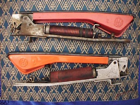

> http://www.mynetcologne.de/~nc-baginsdi6/VW-Teile/...
Bei dieser Baugruppe bin ich mir nicht ganz sicher, aber einige
Winker enthielten auch einen Kontakt, der die Lampe einschaltete.
Ansonsten ist das ein Zugmagnet.
Im allgemeinen würde ich sagen, nicht alles was hinkt, ist auch
ein Vergleich.
