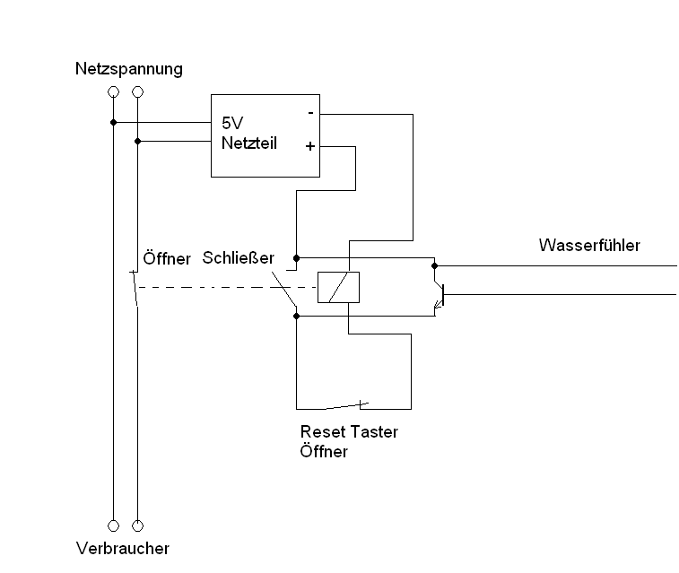

Ich habe schon recht viel Erfahrung mit Schaltungen und möchte jetzt das
erste mal etwas mit Netz betreiben. Und dabei möchte ich keine Fehler
machen.
Ich habe vor eine Box zu bauen, aus der 2 Drähte kommen die als
Wasserfühler funktionieren, sobald über Wasser ein Kontakt hergestellt
wird, schaltet das Relais die Netzspannung zum Verbraucher ab und hällt
sich selbst über einen 5V Zweig. An den Drähten liegen ebenfalls 5V. Die
5V sollen über Netzteil erzeugt werden. Habe ein Bild von einem Paint
Schaltplan dazu angehängt (Doofes Eagle will grade nicht :P).
Da die 2 Drähte offenliegen ist eine galvanische Trennung zwingend
notwendig. Eigtl. bin ich mir ja schon ziemlich sicher, dass die
Vorhanden ist, aber ich wills nochmal zur Sicherheit bestätigt haben. ;)
Berührungspunkt 1 zwischen 5V/Netz: Netzteil. Um das nicht durch ein
selbstbau Netzteil bei meinem ersten Netzspannungsprojekt zu versemmeln,
würde ich einfach ein USB Netzteil kaufen.
http://www.conrad.de/ce/de/product/513281/HN-POWER-HNP06-MINIUSB-STECKERNETZTEIL/SHOP_AREA_17455
Ist TÜV und CE geprüft da kann ich von einer galvanischen Trennung
ausgehen obwohl es nicht explizit in der Beschreibung steht oder?
Berührungspunkt 2: Relais. Da brauche ich galvanische Trennung:
http://www.conrad.de/ce/de/product/504734/LEISTUNGS-SUBMINIATUR-RELAIS-5-V-G6C/SHOP_AREA_17391
steuernd <-> schaltend
schaltend 1 <-> schaltend 2
dürfte gewährleistet sein oder?
Das ganze wird eine Überwachung für eine Aquariumpumpe. Sobald undicht,
Wasserkontakt -> Strom zur Pumpe weg.
Berührungssicher in einer Box verbaut mit Wasserfestem Netzkabel und
oben ner Unterputzdose. bis 2cm Wasserstand kann kein Wasser in die Box
und gewährleistet so auch bei überlaufen Sicherheit. Und wenn in meinem
Zimmer 2cm Wasser stehen dann liegt mehr Elektronik im Wasser :P.
So ist das sicher und kann ich so bauen?

Nachfolgende Bemerkungen ausschließlich zum Thema sicherer Aufbau am
230V AC Netz:
Ja und nein: Da liegen beide Kontaktsätze in einem Relais. Sowas ist
eher grenzwertig und nicht empfehlenswert wegen der geringen
(Isolations)-abstände.
Es ist prinzipiell unsicher designed, kann aber leicht verbessert
werden:
Indem Du 2 getrennte Relais nimmst und deren Spulen parallel schaltest.
Die Kontaktsätze sind dann in getrennten Realis, und Du kannst
problemlos die elektrische Sicherheit herstellen.
Obige Bemerkungen also ausschließlich zum Thema sicherer Aufbau am 230V
AC Netz.
Ob es sinnvoll ist, da mit DC an die Fühlerelektroden zu gehen, ein
Transistor allein empfindlich genug ist  etc. lasse ich mal aussen vor -
das entscheidet letztlich Dein Aufbau ob es genügt.
Auf dem Weg zur Pumpe sollten BEIDE Leitungen getrennt werden,
denn du weisst nicht, wie rum der Stecker mit Phase und Null
eingesteckt ist, ob du also nicht aus Versehen Null trennst
nud Phase weiter in die Pfütze leitest.
Die Relaisspule sollte unbedingt eine Freilaufiode bekommen
(schlag nach im Web was das ist) sonst grillt es dir deinen
Transistor.
Der Transistor ist hoffentlich stellvertretend für eine ganze
Schaltung zur Erkennnug von Feuchtigkeit.
Denn so ein Transistor ist nicht nur voll eingeschaltet und
voll ausgeschaltet, sondern auch teilweise durchgesteuert,
und das tut weder dem Transistor noch dem Relais gut.
Daher treiben andere Leute mehr Aufwand:
http://www.conrad.de/ce/de/product/195731/FUeLLSTANDSSCHALTER-BAUSATZ/2408015&ref=list

Danke für die schnelle Antwort.
Also den 5V Zweig habe ich schonmal mit Labornetzteil ausprobiert und
wenn die Drähte nicht mehr als 7cm auseinander sind reicht der Strom um
das Relais zu schalten. Verwende hier nen ganz normalen BC547. Da die
Drähte (2m lang) paralell zueinander verlegt werden genügt mir das. Ich
will ja schon kleine Pfützen erkennen und nicht erst wenn ne riesen
Lache am Boden ist. Das es funktioniert weis ich also, nur bei der
Sicherheit mach ich mir halt Gedanken.
Das USB Netzteil sollte galvanisch trennen oder?
Ich hab hier noch ein kleines 5V Reedrelais rumleigen, dann schalt ich
das parallel zum Leistungsrelais. Hab btw die Freilaufdiode im Plan
vergessen, falls sich jemand daran stört. Aber die ist ja Standart und
auch nicht Teil der Frage.

@ MaWin
Freilaufdiode hab ich jetzt schon beantwortet während du geschrieben
hast.
Doch der Transistor ist das einzige :P
Eine Leitung trennen reicht eigtl da das Netz ja nicht in die Pfütze
geht sondern nur die Pumpe ausschaltet, damit die Pfütze nicht größer
wird. Denke aber ich werd sicherheitstechnsich beides trennen damit die
Phase auf jeden fall weg ist. Da ich jetzt eh ein Reed parallel schalte
nehm ich einfach nen doppelten öffner.

Peter L. schrieb:
> Der Transistor ist das einzige :P
Der wird normalerweise nicht reichen, um ein (oder sogar zwei)
5V-Relais durchzuschalten. Schau Dir doch mal den Schaltplan
des Conrad-Bausatzes an. Vielleicht kannst Du ihn nachbauen.
> wird.
Sehe ich auch so und wird auch bei praktisch allen käuflichen
Geräte so gemacht. Andererseits, doppelte Trnnung schadet nicht. :-)
Sind oft schwer zu bekommen. Doppelter Umschalter ist häufiger.
Gruss
Harald
Es reicht ;) Hab ich schon ausprobiert. Wie gesagt, bei 7cm durch
Leitungswasser ist schluss, aber mehr benötige ich nicht. Es reicht halt
nicht wenn die Drähte nur feucht werden mit nem Lappen, braucht schon ne
Pfütze. Das ist aber auch gut so, sonst ist dauernd die Pumpe aus wenn
ich mal drüberwisch.
Hm also den Öffner/Schließer aus dem Link hab ic hhschon da. Wenn ich
keinen doppelten Öffner bekomm oder nen Umschalter belass ichs einfach
bei dem und trenn einfach
Die Max. 15nA Ruhestrom die der Transistor laut Datenblatt hat werden
meiener Spule und dem Transistor denk ich kaum schaden. Evtl etwas
schnellere Alterung des Transistors, aber für die Spule sind 15nA nix.
bei 30V und 125° kommt der Transistor laut Datenblatt auf max. 4µA. Auch
das is noch zu wenig. Du kannst allein durch das Ermagnetfeld leicht
1-2mV in so ne Spule induzieren was bei 125Ohm 11µA Ausgleichsstrom
ergibt.
> Es reicht ;)
Nun, wenn es Dir nichts ausmacht, das die Schaltung im Fehlerfall
versagen wird. Vielleicht freut sich der Mieter unter Dir ja, wenn
er ab und zu ein neues (Wasser-)muster an seiner Decke hat...
