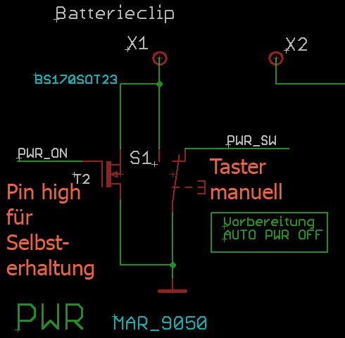

ich habe folgendes hardwaresetiges Problem:
Ich möchte über einen Ausgangspin XMEGA -> High (geht auf Gate Mosfet)
die Versorungsspannung aufrechterhalten. ZUVOR wurde ein Taster
gedrückt, der kurz das gesamte PCB mit Spannung versorgt.
Da auf dem Board bereits große Stützkondesatoren vorhanden sind müsste
ein kurzer Einschaltmoment genügen um die Selbsterhaltung auszulösen.
Das sieht man das die Betriebsled langsam (verzögert) ausgeht.

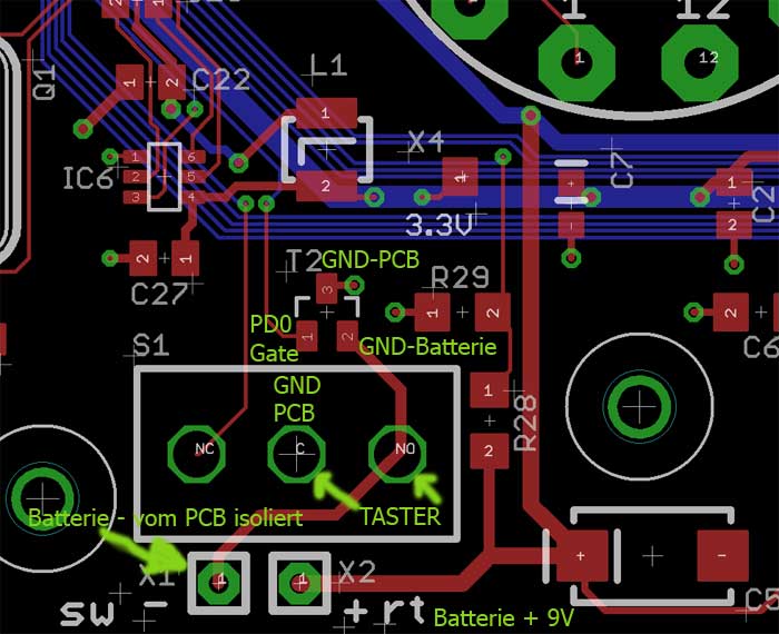

Die erste Idee war folgende: (Drainschaltung)
Es hat sich herausgestellt, das dadurch das GND-Potenzial verloren geht.
Praktisch liegen über -GND Batt zu Pin 8,5V. Da kein GND am PCB selbst
vorhanden funktioniert es leider so nicht?!? Selbst ein größerer
Widerstand von Gate nach Source brachte kein Erfolg.

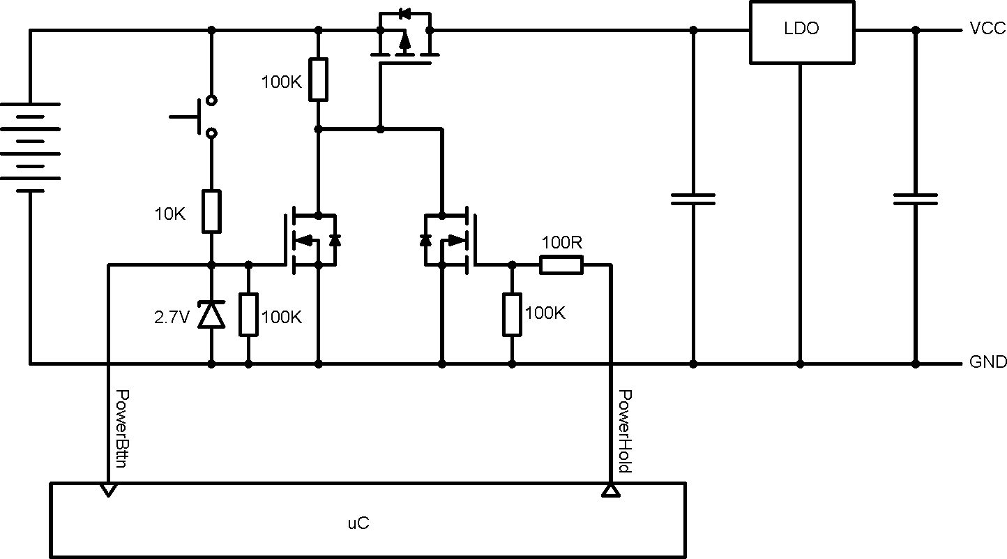

Gast #2118426
Nimm einen P-Kanal FET, schalte ihn in die positive Zuleitung zwischen
Stromquelle (Source) und deiner Last (Drain), das Gate bekommt einen
sanften Pullup zur immer versorgten Seite, vom Gate aus geht der
Einschalt-Taster sowie ein NPN-Transistor nach Masse
Ist nur eine Prinzipübersicht - Details wie Gatewiderstände, der
Vorwiderstand des NPN-Transistors, ... sowie die elektrischen Parameter
des FETs (Rds(on) zu Vgs -> 'logic level') sind dabei außer Acht
gelassen.

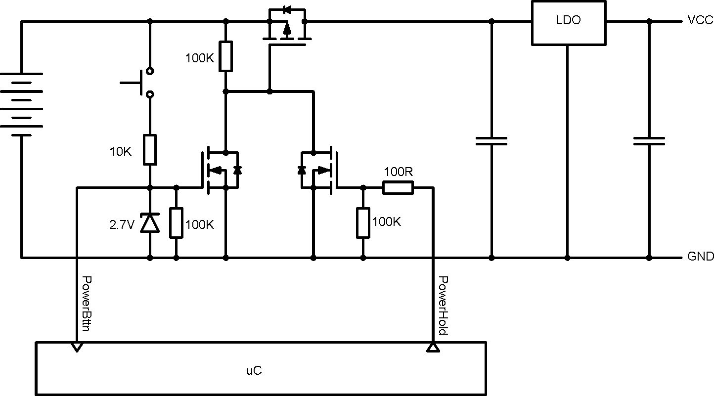

Gast #2118626
@Robert: ...so hab' ich das gemeint :)
Das alles lässt sich ja quasi beliebig an die eigenen Anforderungen
anpassen - das ist ja nur die Basis, allgemein eine anzuratende
Erweiterung: ein RC-Glied (so gezeigt in den Appnotes von FTDI
http://www.ftdichip.com/Support/Documents/DataSheets/ICs/DS_FT232R.pdf -
Seite 25) bietet eine 'Sanftanlauf', also ein limitiertes dU/dt.
Einzig kritisch an Deiner (Frank) gezeigten Schaltung ist, dass eine
Spannung am IO-Pin des Controllers anliegen kann ('PowerBttn'), bevor
dieser versorgt ist!
Das mögen einige Controller gar nicht, andere wiederum stecken es
problemlos weg (hier noch zu unterscheiden ist zwischen solchen, die es
offiziell/dokumentiert können, andere machen es einfach, ohne, dass die
Herstelles es garantieren).
Es ist also Vorsicht geboten!
#2118735
@ Arno Nyhm
Beim Einschalten wird durch das dU/dt kuzeitig sicher ein "hoher"
Strompuls durch den Kondensator vor dem LDO fliessen, das sehe ich aber
nicht so kritisch. Die Ausgangsimpedanz Batterie und das Rdson begrenzen
diesen Strompuls.
Hast du negative Erfahrungen diesbezüglch gemacht? Oder ist dieses
schnelle Einschalten aus anderen Gründen problematisch?
Gast #2118795
Wirklich kritisch ist es in den meisten Applikationen nicht - Bei der
FTDI-Appnote geht es ja konkret um den Fall USB, bei den gegebenen
Kabellängen/Querschnitten und begrenzter Stromlieferfähigkeit des Hosts
und unbekannter Anzahl an anderen Geräte die auch daran saugen, ist es
schon kein schlechter Plan, die Versorgungsspannung nicht zu schlagartig
zu belasten.
In Wald- und Wiesen-Schaltungen (Mikrocontroller und Peripherie ohne
große Stromaufnahme, ...) könnte man das unter Schaltungsästhetik
verbuchen - nötig ist es für die grundlegende Funktion nicht.
Nur wenige, recht spezialisierte (analog) ICs sind wirklich auf ein
'langsames' hochfahren der Versorgungsspannung angewiesen und verzeihen
zu schnelles Versorgungssramping nicht. Microcontroller plus externem
Resetcontroller mit (oder halt direkt interner) Brown-Out-Detection
haben da geringere Ansprüche und laufen auch unter nahezu beliebigen
Einschaltspannungs-Rampen zuverlässig an.
Ein anderes Kapitel stellt dann natürlich nich die EM-Abstrahlung dar,
da sind steile Flanken natürlich Gift - wobei man bei diesem komplexen
Themengebiet nicht sagen kann, dass mit diesem RC-Glied am Einschalt-FET
'das alles viel besser' ist oder andererseits, dass ohne 'inakzeptable'
Störungen auftreten... Aber tendenziell kann es weniger schaden als
nutzen, somit reduziert sich die Frage fast nur darauf, ob man den
Mehraufwand/Mehrpreis von zwei Bauteilen akzeptieren kann.
Anders gesagt: Sofern ein Layout entsteht würde ich die Pads mal
vorsehen...
