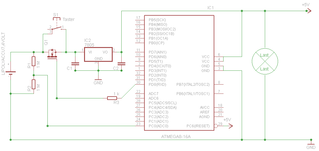

Hallo Folks, ich versuche gerade mich 'selbst' zu erhängen und dabei das Seil 'selbst' straff dabei zu halten - was aber nicht mehr geht wenn ich gerade sterbe und damit am Leben bleibe :) Dumme Sache aber auch! Nun im Erst: Ich möchte eine Schaltung komplett von der Stromversorgung trennen, da diese ein LiPoly-Accu der nicht Tiefstenladen werden darf. Mein Plan ist es, dass ein Microcontroller (Mega 8) über einen Spannungsteiler via ADC den Wert misst und - bei unterschreitung der Mindestspannung - ein signal an einen Mosfet gibt damit dieser die Schaltung von der Spannungsversorgung abklemmt. Initial wird dieser Moseft einmalig mit einem Taster 'überbrückt' - solange der Microcontroller den Mosfet ansteueren (durchschalten) kann. Der Mosfet ist ein N-Channel mit LogicLevel Ansteuerung. Z.B: IRL734N Nun meine Frage (siehe Bild): Klappt das so? Muss ich ein 'Pull-UP'-widerstand an den Mosfet-Gate zu U_batt klemmen um ein stabiles Potential hinzubekommen wenn der Microprozessor mal kein 'low' schickt? P.s. Und nein, ich will kein Relais / Bi-Stabiles-Relais verwenden.

Der AVR wird für das Gate aber nicht den Spannungspegel ausgeben können, den du für diesen Zweck brauchst.
#2117357
Warum? Durch den Spannungsteiler liege ich in den 5 Volt bereich den ich mit dem AVR messen kann...
Damit der MOSFET durchschalten kann, muss die Gatespannung mindestens um die Thresholdspannung höher sein als die Spannung am Sourceanschluss. Absolut muss der AVR also etwa 10V ausgeben, um den MOSFET anzusteuern. Wo sollen die her kommen?
#2117402
Ich meinte es anders. Der uC (in meiner schaltung) hat ein Logic Level Gate. D.h der schaltet bei 5 volt
Nimm einfach einen p-Kanal-MOSFET. Der wird mit Pull-Up gegen Batteriespannung versehen und leitet, sobald der AVR den Steuerpin auf Low zieht. Deinen Taster kannst du dann einfach zwischen Gate und Masse hängen und bist alle Sorgen los.

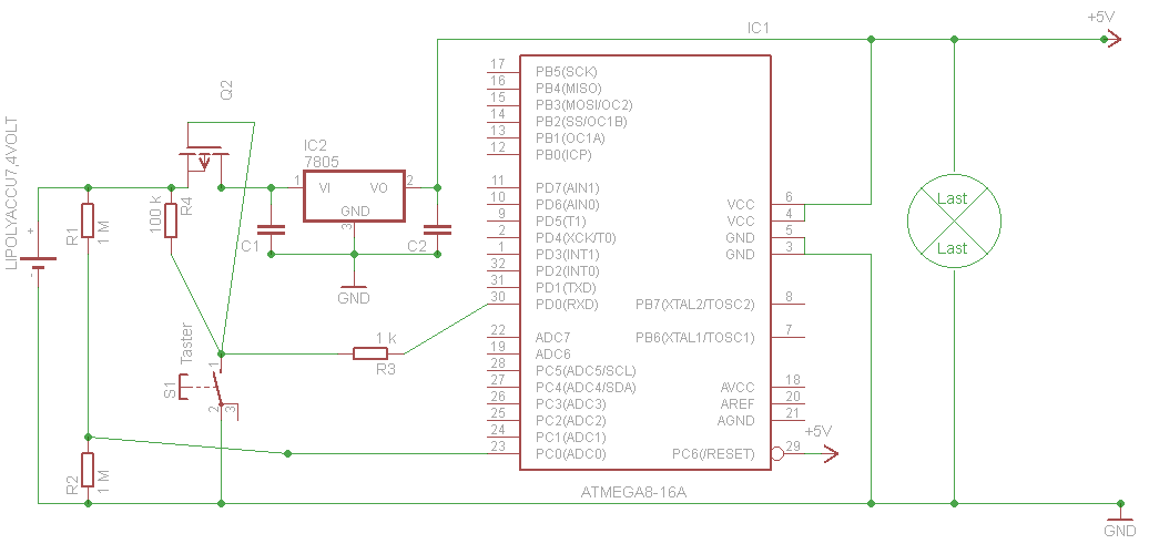

>Nimm einfach einen p-Kanal-MOSFET. Der wird mit Pull-Up gegen >Batteriespannung versehen und leitet, sobald der AVR den Steuerpin auf >Low zieht. Deinen Taster kannst du dann einfach zwischen Gate und Masse >hängen und bist alle Sorgen los. siehe bild. in etwa so?
ja, nur den Schutzwiderstand zum AVR würde ich etwas kleiner machen. 100 Ohm tuns auch.
#2117722
Vergiss die AVR-Internen Clamp/ESD-Schutz Dioden nicht, deine Last kriegt ununterbrochen Strom, im "AUS"-Zustand halt über R1 und R3. Ausserdem: Abblock-Kondensatoren fehlen am Mega8.
#2117748
Clamp-Dioden schrieb: > Vergiss die AVR-Internen Clamp/ESD-Schutz Dioden nicht, deine Last > kriegt ununterbrochen Strom, im "AUS"-Zustand halt über R1 und R3. Okay, dann noch eine Diode zwischen Avr und dem schutzwiederstand. Sollte vor gnatz dann schützen. > Ausserdem: Abblock-Kondensatoren fehlen am Mega8. Schon klar. Alles am Mega fehlt in dem Bild - z.b vref, abblock, reset-rc-Glied, etc.... Zusätzlich werde ich noch eine zehnerdiode mit 5 Volt an den Spannungsteiler , parallel zum 1 megaohm R und GMD. Dami wird der AFC geschützt - sollte mal die Batterie > 10 Volt sein. Sonst noch Tipps ?
#2117762
Wird so nicht klappen, der P-MOS wird nie ausgeschaltet.
#2117763
Noch ne kleine Frage: als mostet nehme ich am nesten einen p-mostet mit einer Gate-Sorge Spannung von 3 Volt.... Korrekt? Wie waere denn derIRf5305 ? Siehe http://www.mikrocontroller.net/articles/MOSFET-Übersicht
#2117766
Martin schrieb: > Wird so nicht klappen, der P-MOS wird nie ausgeschaltet. Warum? Und was sollte ich tun?
#2117790
Martin schrieb: > Wird so nicht klappen, der P-MOS wird nie ausgeschaltet. Verstehe ich nicht. Ich dachte wenn am Gate dieselbe spannung wie am source anliegt, dann sperrt ein p-mosfet. Durch den 100k R sollte dies sein - sofern der uC nicht mit 'low' oder der taster mit GND dazwischenfunkt. Wenn dann der Taster oder der AVR mit 'low' draufgibt sollte doch der p mosfet 'leiten werden .... oder habe ich da einen denkfehler ? P.s. ich gehe von einem Mosfet mit ca. 3 Volt Gate/Source-Spannung aus ...
Das geht nicht, weil der µC intern Schutzdioden an allen Pins hat, die die Gatespannung nach unten ziehen, falls auf der 5V-Seite noch ein bißchen was niederohmiges existiert. Wenn da nix niederohmiges ist, dann könnte theoretisch der µC mehr als 5V sehen, weil auch der 100k Widerstand noch bißchen Strom liefert - auch wenn es nur noch im µA-Bereich ist. Steuere einfach mit dem µC Ausgang (via R3) einfach die Basis/Gate eines zweiten npn/N-Kanal-Transis an. Emitter/Source auf Masse, Collector/Drain via 1-10k auf's Gate des oberen T.

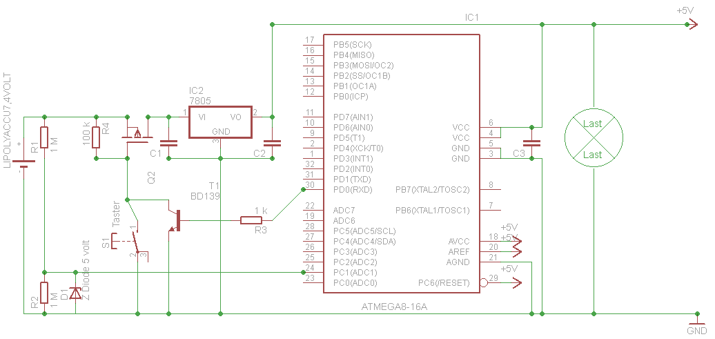

#2118317
Okay. Jetzt - siehe Bild - sollte es passen - oder gibt es noch verbesserungspotenzial ?
#2118337
Wozu ist der R2 gut? Die ZD wird's schon richten. mfg
#2118340
Sorry, vergiß den Kommentar ...
#2118341
Mitleser schrieb: > Wozu ist der R2 gut? Die ZD wird's schon richten. Für die Spannungsmessung -> Spannungsteiler.
