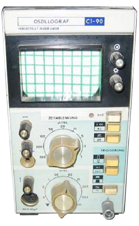

Hi Leute
Habe hier eine uraltes c1-90 oszi stehen, und ich wies nicht so reicht
wie ich das zum laufen bekommen kann.
Probleme:
1. Es hat keine bnc Buchse sonder so nen olen tastkopf
2. es ist in russisch beschriftet und ich kann kein russisch!
3. ich konnte bis jetzt keine vernünftige anzeige rauskriegen, es zeigt
irgendwie immer entwedre ncihts an oder was das nach 50 Hz netzbrummen
ausschaut
findet sich hier jemand der sich mit diesen alten Geräten auskennt und
mir helfen könnte.
Potis links von oben nach unten:
Postition horizontal
Trigger Level
Position Vertikal
Schalter mitte von oben nach unten:
Timebase
Y-Scale
Knöbbis rechts von oben nach unten:
Power
Timebase *100/*1
Autotrig On/Off
Trigger Edge -/+
Trigger Intern/Extern
DC-Coupling On/Off
Hier ein schlechtes Bild des C1-90:
http://sylvainm.free.fr/sov/tci90-1.jpg

>Mach mal ein Photo von der Front. Ich habe noch ein C1-94,>damit könnten wir die Übersetzung der Bedienelemente>hinbekommen.
Hey, ich habe auch noch ein CI-94 im Keller stehen! Die wurden damals
von Radio-Rim vertickt, gell?
ok, danke da weis ich schon mal was sie ganzen bedien Elemente machen.
Das 3te problem besteht aber weiterhin
"ich konnte bis jetzt keine vernünftige anzeige rauskriegen, es zeigt
ausschaut"
ich habe die sonde da,
kan ich an die buchse auch ohne sonde nstecken?
In meinen Altbeständen hab ich die Bed.Anleitung,Techn.Beschreibung und
den Schaltplan(alles in Deutsch) dieses Gerätes.Falls Interesse
besteht,gegen Unkostenerstattung würde ich diese Unterlagen abgeben.
Gruss guenti

Ich habe mir damals als Schüler so ein Ding gekauft. Damit habe ich
damals gebastelt. Klar hat das Gerät einen Trigger - sogar einen
extern-Eingang. Der Z-Eingang ist auf der Rückseite ...
Die Eingangsbuchse (5-Polig DIN) ist wie folgt belegt: Mitte GND, oben
1:1 untern 1:10
Bin mir nicht mehr sicher - aber das Gerät hatte sogar einen
Signaloszillator ...
Also wie ist das jetzt mit den schaltplänen kanich die wo bekommen?
Wäre schon cool das teil zum laufen zu bekommen, auch wne es nur 10 mhz
sind vie vieles ist das ja genug.

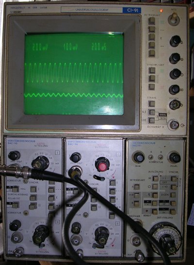

Das c1-91 sieht nach billigem Tektronix 7000er Imitat aus. Auch das
Frontpanellayout von dem Vertikaleinschub sieht dem des 7A26 sehr
ähnlich. Das Readout sieht im Vergleich zu den 7000ern aber scheußlich
aus.
Luk4s K. schrieb:> Das c1-91 sieht nach billigem Tektronix 7000er Imitat aus. Auch das> Frontpanellayout von dem Vertikaleinschub sieht dem des 7A26 sehr> ähnlich. Das Readout sieht im Vergleich zu den 7000ern aber scheußlich> aus.
Ein Tek 7000er oÄ. wäre mal was schönes ;)
Naja, sieht dem C1-94 allerdings sehr aehnlich. Wenn das C1-90 so
kompakt aufgebaut ist wie das C1-94 muss jeder selbst entscheiden ob er
an einem so frickeligen Projekt (die Boards sind zwar ausklappbar, gibt
trotzdem einige Stellen wo man sehr schlecht hinkommt) Spass hat.
