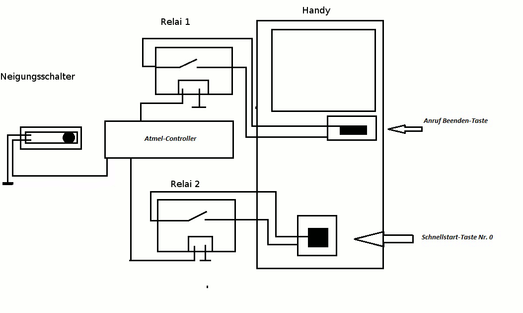

OP #2119702

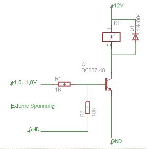

Ja hab auch schon was gefunden, leider.... ist mir das irgendwie zu
Klobig,
man könnte es auch sehr simpel per Neigungsschalter machen, indem man
den einfach an die schnellstart-taste Nr.1 lötet, bei einer gewissen
neigung wird die brücke geschlossen, es wird dann die taste 1 gedrückt
gehalten, u. die vorher eingespeicherte nummer wird angerufen
ich hab mir mal vor langer zeit das AVR Microcontroller Lehrbuch
gekauft, u. versuch jetzt anhand der simplen LED beispiele u. meinem
testboard sowas zu bauen.
Vielleicht denkt ihr zu kompliziert oder ich zu einfach :), ich versuch
das anhand einer zeichnung zu erklären:
zur Info:
Meine Handynummer ist auf schnellstarttaste Nr. 0 gespeichert
1. Das "System" wird durch ein tier bewegt, der neigungssensor schließt
den stromkreis
2. der Microcontroller soll nun das Relai Nr. 2, für ca. 3 Sekunden
Aktivieren, so das der stromkreis von der Schnellstarttaste 0
geschlossen wird = Alarmhandy ruft die auf der schnellstart-taste
gespeicherte nummer an
3. Nach ca. 30 Sekunden soll sich das Relai Nr. 1 Aktivieren so das der
Anruf beendet wird
4. Es soll wieder alles "Scharf" sein, eben Relais in Ausgangstellung
Schaltplan:
http://img156.imageshack.us/f/testso.gif/
Ich hoffe das der Schaltplan so funktionieren würde, ich bin für jede
verbesserung offen, der Neigunggschalter ist vielleicht etwas weniger
geeignet... aber würde funktionieren
OP #2119765
hab nen Code geschrieben.... auf'n testboard funktioniert er....
Verwenden tu ich da ein Atmega16 und Quarz...Ich werd dann in zukunft
einen anderen Atmel verwenden, u. den Quarz kann ich ja dann weg lassen

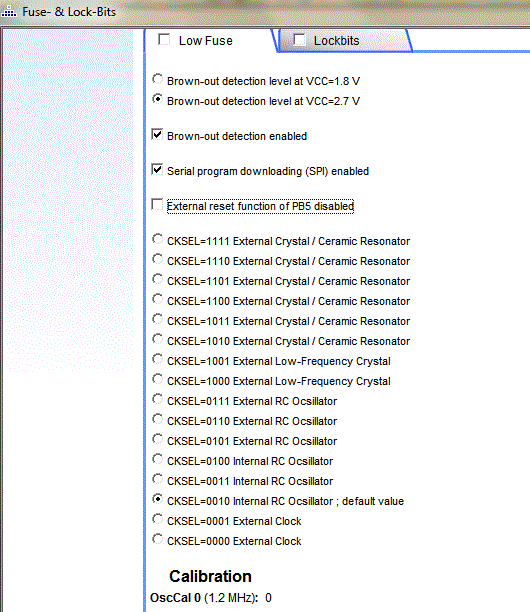

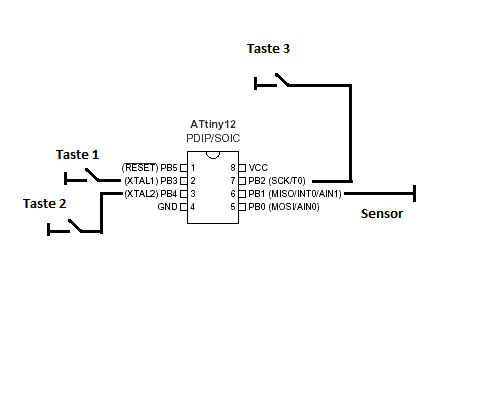

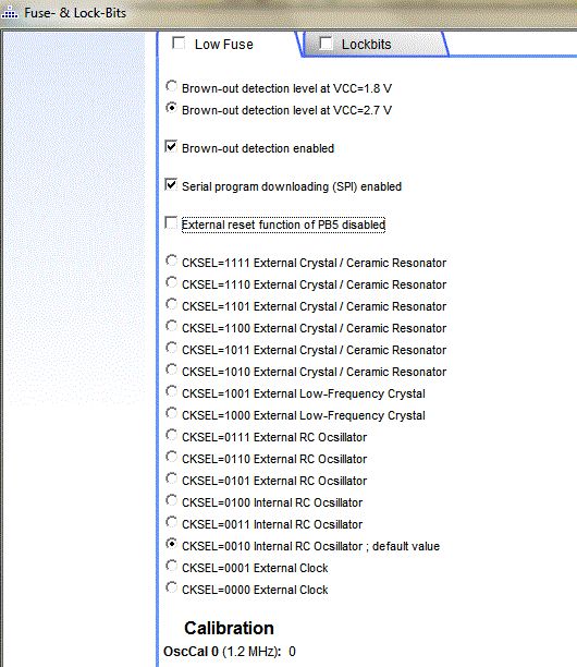

hab ein kleines problem beim programmieren mit'n attin12...
ich hätte gemeint ich schaffe das alleine aber leider doch nicht, kann
mir einer sagen wo der fehler liegt, u. ob alles so funktioniert wenn
der sensor GND hat?
hier ist mein code:

#2124312
Hi Don,
wie meinen Vorschreibern würde ich ein Siemens Handy nutzen. Dann einen
ATmega88V nehmen und über den Akku vom Handy versorgen.Als
Erschütterungssensor ist für die unterschiedlichste Art und Weise der
Erschütterung ein Reedkontakt nicht die geeigneteste Lösung.
Ich denke mal, dass Du das "Sauenhandy" sicherlich für
unterschiedlichste Fressstellen benutzen möchtest und dadurch die
Positionierung sehr "fummlig" werden könnte. Auch musst Du davon
ausgehen das der Fall eines dauernden Kontaktes vom Reedrelais eintreten
kann.
Mit einen Beschleunigungssensor kannst Du auftretende Erschütterungen
aufnehmen und diese nach Stärken klassifizieren.
Deinem Programmcode :
1. fehlt die Angabe für den Quarz, auch wenn Du den Internen nimmst
(wird benötigt für die Zeitberechnung von Wait)
2. der Code sollte so funktionieren aber denk daran das nach Ablauf der
Zeiten die Anlage wieder scharf ist und danach wieder Dein Telefon
klingelt :)
Na ja.... ruft ja sonst keiner an ;)
MAT
OP #2124591
vielen dank für die antwort,
das der sensor das hauptproblem ist mir auch klar, deswegen habe ich mir
einen eigenen gebaut... in dem ich den neigungssensor etwas "modifziert"
habe, es kommt dadurch bzw. sollte dadurch nicht immer zum daueranruf
kommen,
der fehler ist also der fehlende quarz, ich hätte gedacht das es auch
ohne quarz funktioniert wegen dem internen, auf meinem atmega8 testboard
hats auch ohne quarz funktioniert
Gast #2124870
so'n modernes teil wird auch wieder net im wald eingesetzt, das handy
soll ja mehrere tage/wochen ohne ersatzakku auskommmen, wenn kamera und
handy ständig aktiv wären wär das handy zu schnell leer, die idee is
aber trotzdem seehr gut... wenn man nen größeren akku verwendet wärs
auch ne möglichkeit
naja wenn ich zu hause bin werd ich mich erstmal in den thema füße bits
einlesen und wie man den inneren quarz vom attiny12 aktiviert. bzw. wo
der fehler liegt

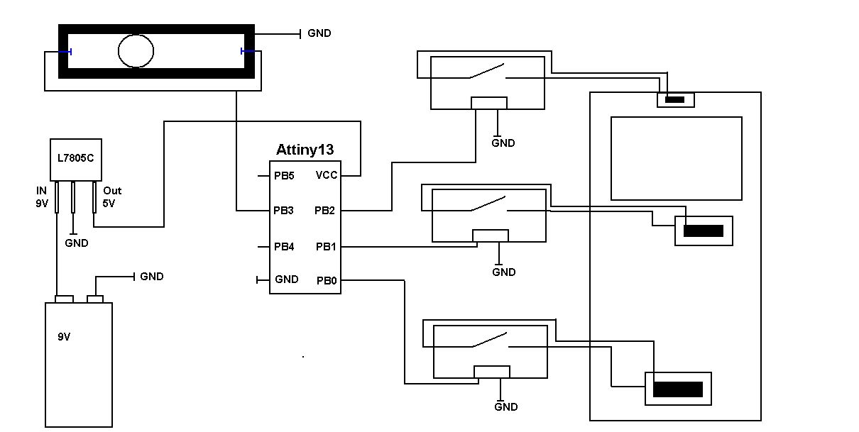

Gast #2126132
Ich hab hier jetzt den Plan gezeichnet wie alles angeschlossen ist,
kann mir bitte jemand den Code schreiben bzw. von oben umschreiben
damits funktioniert, -.- bei mir verabschiedet sich ein Attiny nach dem
anderen... einer hat zum schmoren angefangen, keine ahnung warum
Gast #2126140

Gast #2126248
moin moin,
werden die Relais direkt vom MC angesteuert?
Ohne Schutzdioden? - - - Einen Finger in den Lauf der Flinte stecken
verhindert nicht das Losbrechen eines Schusses - - -
Welchen Strom brauchen die Relais?
Keinerlei Kondensatoren in der Schaltung?
Wenn Du den MC rausnimmst, kannst Du mit direkter Relaisansteuerung den
Ruf absetzen?
Mit Gruß
Pieter
Gast #2126268
Relai brauchen 5V,
damit eine taste vom handy geschlossen wird, muss kontakt zwischen dem
inneren (in meinem bild schwarz) u. dem äußeren (im bild weiß) kreis
eine verbindung hergestellt werden, das schaffe ich nur mit den relais
es sind sonst keine kondensatoren, schutzschalter etc. verbaut, der
aufbau ist genau so wie ich es auf dem bild habe
Gast #2126308
moin moin,
Volltreffer.
Dein MC legt 5V gegen GND ans Relais, beim Abschalten erzeugt das Relais
durch Selbsinduktion eine NEGATIVE Spannung, Du reißt dem MC also die
Beine aus.
Jagtunfall?
Schalte Dioden (Anode an GND, Kathode an MC-Relais) unbedingt dazu. Als
Typ reicht schon 1N4148.
Was brauchen die Relais als Anzugsstrom?
Kann der MC überhaupt so viel liefern?
Schalte an den 7805 Ein und Ausgangsseitig je 47µF/100n mit an.
Mit Gruß
Pieter
Gast #2126333
Danke,
werde ich auf jedenfall noch machen, u. die bauteile habe ich zum glück
alle zu hause
Diese Relais sind verbaut: DIP05-1A72-12D
bin mir jetzt nicht ganz sicher, aber ich glaub anzugsstrom ist max 3,5V
(hab mich im Datasheet net so ganz ausgekannt)
also müsste ich zwischen MC u. Relai noch ein widerstand dazwischen
hängen
Gast #2126404
>>Ich mag solche sinnfreie Kommentare...
Wer noch nie in ein Datenblatt gesehen hat, sollte besser keine
Kommentare abgeben!
Eine Erläuterung über die Wirkung von Kondensatoren am 7805 lasse ich
mal sein, wird wegen fehlendem Hintergrundwissen bestimmt nicht
verstanden werden.
>>DIP05-1A72-12D
Spulenwiderstand ist 500hm, bei nominellen 5V braucht es also 10mA.
Nach DB kann "PB0 to PB4 can sink 20 mA", geht auch.
Ein Vorwiderstand bringt hier keine Punkte.
Vorsicht wegen -12D, ist bestimmt:
D = With Diode between pin 2 and 6 (Pin 2 is positive)
->> Pin2 an MC, Pin6 an GND
haste das so?
Mit Gruß
Pieter
Gast #2126462
relai ist richtig verbunden, habs getestet, relai schaltet auch
also muss ich jetzt nur eine diode an MC anbringen, die Kondensatoren
brauch ich nicht
aber wie muss der code aussehen, wär er so richtig?
(ich will den Internen Quarz nutzen)
$regfile = "ATtiny13.dat"
$crystal = 9600000
' Ports auf Ausgang setzen
Config Portb.3 = Input             'Neigungssensor
Config Portb.0 = Output            'Anruf-Taste(Relai 3)=Nummer wählen
Config Portb.1 = Output            'Beenden-Taste(Relai 2)
Config Portb.2 = Output            'On/OFF-Taste(Relai 1)
Do
If Pinb.3 = 0 Then
Portb.2 = 1                         'Relai 1 an, Handy ON
Wait 10                             '10 Sekunden Warten
Portb.2 = 0                         'Relai 1 aus
Wait 1                              '1 Sekunden Warten
Portb.0 = 1                         'Relai 3 an, Anrufen
Wait 4                              '4 Sekunde Warten
Portb.0 = 0                         'Relai 3 aus
22
Portb.1 = 1                         'Relai 2 an, Anruf Beenden
23
24
Portb.1 = 0                         'Relai 3 aus
25
26
Portb.2 = 1                         'Relai 1 an, Handy OFF
27
Wait 4                              '4 Sekunden Warten
28
29
End If
30
Loop
31
End

#5245044
Manfred schrieb:
> Aber ganz sicher nicht in einer so sinnfreien Beschaltung! Was soll die
> Trennung der GND-Leitung über den 10k-Widerstand?
Die Schaltung ist ok, nur unkonventionell gezeichnet. Er weiss noch
nicht, dass man für GND und VCC entsprechende Symbole verwendet und
Leitungen auch verbindet statt sie nur aneinander enden zu lassen.
Garantiert verwendet er Eagle hier nur als als Zeichenprogramm, nicht
fürs Platinen-Layout.
