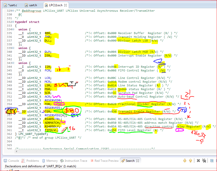

von Holger H. (holger-h-hennef) Benutzerseite
Link:
http://docs.lpcware.com/lpcopen/group___p_e_r_i_p_h__11_x_x___u_a_r_t.html#gac1a9d00d4f324e319e1486138b097874
Da ist glaube ich was für euch dabei..ist zwar vom LPC11x aber
die sind von der Arcitektur fast gleich.
void Chip_UART_SetupFIFOS ... *pRX = &rec_buffer[0]
Das Sratchpad ist auch dabei. via Timer @
Frage:
Habt ihr ein Api Manual als Doxygen Format ? für den LPC1768 Chip.
Gruss Holger.

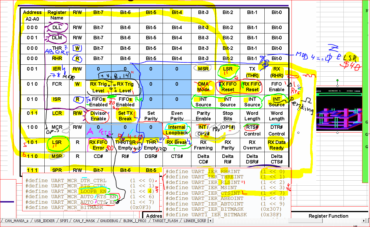

Hier der Link:
Wichtig ist hier:
LPC_UART->TER = ( 0x80); // enable transmit #
https://github.com/someone42/hardware-bitcoin-wallet/blob/master/lpc11uxx/usart.c
Ich teste das im Loop-Back-Mode:
 LPC_UART->MCR |= (    (1<<4)   ) ;    /* $10Lopp-Back*/
Im Code ist das IRQ Ident gelesen und danach einmal geschiftet
Diese Shifte verstehe ich nicht
  IIRValue >>= (0x01); was soll das ???
Legende:
[DMAS:2][S:1][S:0] [rx_irq_flg:-(1)RHR]
 LPC_UART->FCR = ( 0x01   ); // (0x04 | 0x02 );    /* 0x07 Enable and reset TX and RX FIFO. */
  LPC_UART->FCR = (0x07); // clear receive and transmit FIFOs, trigger level = 1 character
  LPC_UART->TER = ( 0x80); // enable transmit ###########
   // [DMAS:2][S:1][S:0][rx_irq_flg:-(1)RHR]
 // must I shift this RHR Rec-Hold Reg away --Pending Rec-Holding Reg
/* ########### Fifo-Betrieb oder Modem ??? ################*/
 // IIRValue >>= (0x01);      /* ???skip pending bit in IIR */
 // [DMA_S:2][S:1][S:0] no RHR get over LSR Reg
  IIRValue &= ( 0x07);  /* check bit 1~3, interrupt identification */
  if (IIRValue == IIR_RLS)    /* Receive Line Status */
  { /*                    Line-StausReg*/
    LSRValue = LPC_UART->LSR; //  (0x01) ^ (1 <<0 ) RHR -get over LSR
    /* Receive Line Status*/
    // *          --OVERRUN,Parrity-Err.,FRAMErr---[-RX-FIFO-Error],--/BREAK-Indicator#IRQ*;/
    if (LSRValue & ( LSR_OE | LSR_PE | LSR_FE | LSR_RXFE | LSR_BI) )
      /* There are errors or break interrupt */
Hier ist ein Fifo
  LPC_UART->LCR = /*0x80*/ (0x03);    /*/7-Div,/6-BRK.emit,5Par-set Divisor EnableDLAB = 0 */
 /* Close Latch für divisor Feq*/
  //         FIFO $07
  LPC_UART->FCR = ( 0x01   ); // Bit-Map[no/Tx-Fifo-Reset][no/Rx-Fifo-Res][E-Yes]
    LPC_UART->FCR |= (0x40 | 0x01); // bit 6 Trigger Level_1-Stage + [E-Yes]-FifFo-ON
  /*  Wichtig: $80 Set ******** ##############*/
  LPC_UART->TER = ( 0x80); // enable transmit ???-->>>Hardware must even in Loop-Back-Mode ??
Das ist wohl nur im auto Hand-Schake via Full-Modem mit Fifo möglich.
also z.B (CTS RTS, DSR DTR CD ect. Criss -Cross DTE DCE)
Das pdf Datenblatt ist wohl geaendert worden...
Link:
Fifo Problem.
http://knowledgebase.nxp.com/showthread.php?t=2231
Mit dem Loop-Back teste ich auch noch den Modem-Config.
Ist als Bild auf dem EXAR pdf abgebildet.
Bits für (Opt#2/Int, OPT#1 ). usw.
Auch die Config . IER (Bit#2) bzw. (Bit#3) ist das der exMux für
Hardwire-Modem?? bzw. (LSR Reg. via couppling (Bit#2)- von IER)
if(!(tx_data % 16))
% 4 ist für fifo-len = 4
der maximale Fifo ist 14 , warum % 16 ???
void UART_Tx(char *BufferPtr, int Length)
  unsigned char tx_data = 0;
   while ( Length != 0 )
      if(!(tx_data % 16)) // ???
        while ( !(LPC_UART->LSR & LSR_THRE) );
       LPC_UART->THR = *BufferPtr;
      BufferPtr++;
      tx_data ++;
      Length--;
   return;
Ich habe das TX IRQ Enable nicht gesetzt, somit muss ich immer
bit 5 & 6 abfragen.
siehe via LSR  . Sonst gehen nur 2 Zeichen, ( wohl Buff-Intern ??)wie
ich das mit Loop-Back (Fazit Bem: 14-Byte Fifo + 2 Buff  = 16 ???  )
getestet habe.
Um das noch weiter zu testen, nehme ich den TX IRQ Enable noch hinzu.
Anlage Bild ist für den 'Fifo-Size [1,4,8,14] 'bit[1]bit[1] = 14 = 0x0E
Hint zum Umgang mit der IDE.
LPCXpresso Introduction part 2 training video
http://www.youtube.com/watch?v=cLvGwmJAA7k
