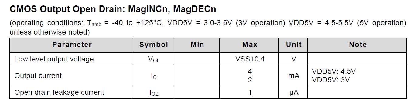

ich habe einen IC der zwei open drain Ausgange besitzt. Wie im Anhang zu
sehen ist, ist im Datenblatt ein Output Current angegeben. Wie ist
dieser zu verstehen? Der Ausgang (open drain) wird doch über einen
pull-up Widerstand angeschlossen, worauf hin doch der Strom in den IC
rein fliesst. Also warum steht da Output Current und nicht Input
Current? Bzw. wenn damit der Input Current gemeint ist, warum darf
dieser nur so klein sein, wenn er intern doch nur über ein FET zur Masse
fliest?
> fliest?
Die Elektronen fließen doch raus, wo ist das Problem?
Der Strom ist so klein, weils der FET nicht für mehr Strom ausgelegt
-> Datenblatt.

matzunami schrieb:
> fliesst. Also warum steht da Output Current und nicht Input Current?
Weil die zu doof waren, der Zahl ein negatives Vorzeichen zu geben. Das
ist nämlich die formal korrekte Version. Der Pin ist von der Funktion
her ein Ausgang, auch wenn der Strom nur reinfliesst, somit negativ ist.
Bei Push/Pull-Ausgängen fliesst der Strom ja auch mal rein mal raus,
trotzdem ist es immer ein Ausgang und damit immer ein Ausgangsstrom.

Das sind doch nicht die absoluten max. Ratings - oder? Sondern normale
Kennwerte unter bestimmten Bedingungen.
Das heist also, bei max 4mA bei 5V, oder max 2mA bei 3,3V haste max.
0,4V Spannungsabfall. 0,4V bei 4mA entspricht einem R=100Ohm.
CMOS-Ausgänge haben eher eine Charakteristik wie normale Widerstände.
Man kann also solche Ausgänge auch mit mehr belasten, solange die
Verlustleistung nicht zu hoch wird. Bis 50mA wären theoretisch machbar
bei kompletten Kurzschluß, sofern der Ic das abbekommen darf. Dazu
müsstest Du in die max. Ratings des IC schauen.
Bei 10mA sehe ich da noch nicht soviele Probleme, weil dann nur 1V
abfällt (max). Die restliche "Überspannung" tust Du dann noch in einem
Vorwiderstand verbraten, um eine LED ranhängen zu können.
