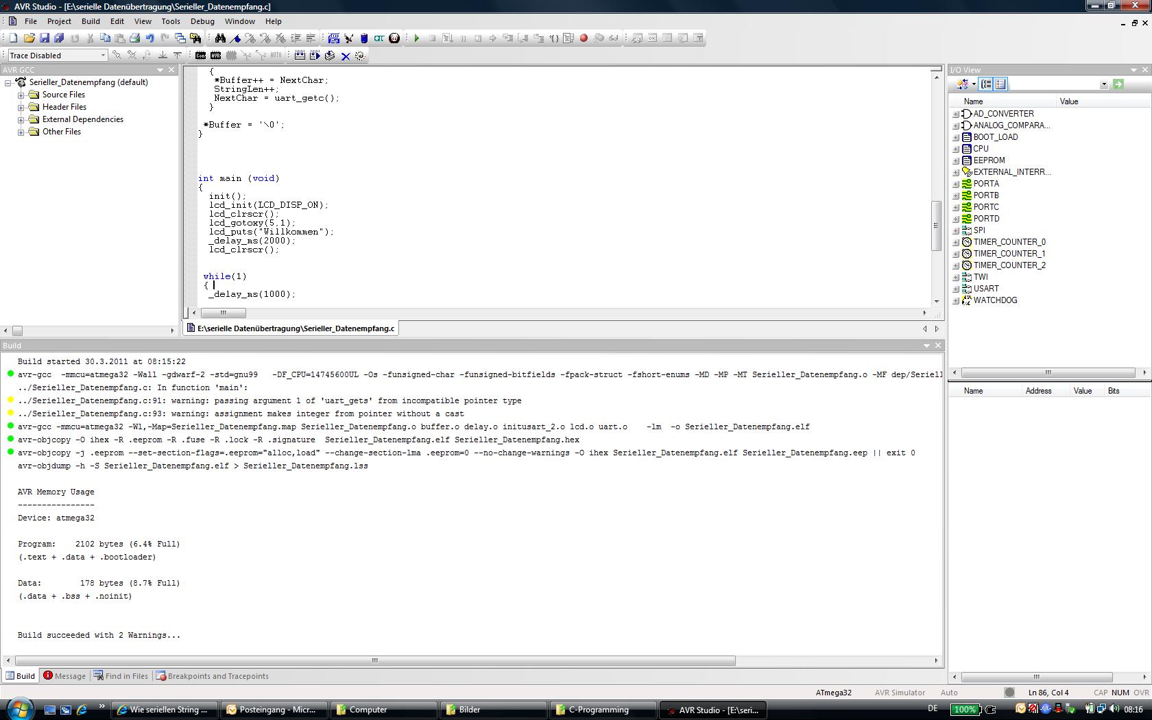

Also hab jetzt mal mein Programm geschrieben und compiliert. Dabei
treten zwei Warnungen auf.
Code ist im Anhang und Screenshot vom Buildstatus.
Könne mir jemand erklären was da nicht stimmt?
Danke
von Andreas (Gast)
Codekommentar ganz oben bitte nicht beachtet. Den hab ich von der
seriellen Datenübertragung kopiert und den text noch nicht geändert.
von DirkB (Gast)
Die Warnungen sind doch ganz eindeutig
uart_gets erwartet bei Argument 1 einen anderen Pointer Typ.
void uart_gets (char* Buffer, uint8_t MaxLen)
Du hast aber
  int x;
  int Line [40];                        // Puffer für "Line" anlegen
  uart_gets( Line, sizeof (Line) / sizeof (Line[0] ));
Somit ist Line vom Typ int* und nicht char* wie erwartet.
Und Zeile 93:
  x = Line;
x ist ein int und Line ist ein Array. Das geht nicht.
von Karl H. (kbuchegg)
Ähm.
uart_gets will ein char Array, in welches es den Text hineinlegt, den es
empfangen hat! Text, nicht Zahl!
  x = Line;
Was versprichst du dir davon?
Dir scheint nicht klar zu sein, dass es in C Datentypen gibt, die nicht
einfach nur so zum Spass existieren. Datentypen haben eine Berechtigung
und einen Sinn.
Kauf dir ein C-Buch und arbeite es von Anfang an durch.

Aber wenn ich mir das nochmal ansehen, denke ich du willst was anderes
machen.
Wie werden denn die Daten gesendet (als Text oder gleich der Wert vom
ADC)?
von Andreas (Gast)
@Karl Heinz Buchegger: Kannst du ein Buch empfehlen?
mit x = Line wollte ich den Text der in Line steht in die Variable x
schreiben damit ich sie ASCII wandeln und an das LCD übergeben kann.
@ DirkB: Es wird der gemessene ADC Wert in Digits gesendet.

von Andreas (Gast)
das Problem mit der ersten warning wurde gelöst. Und nach der "string
copy" funktion mekkert der Compiler immer noch der gleiche Fehler.
Die String copy funktion nützt mir ja nichts da kopier ich nur den
Inhalt eines Arrays in ein anderes Array...
Naja nix für ungut dann kauf ich mir eben n Buch

von Andreas (Gast)
So hab ichs ganz am anfang geschrieben. Eine Fehlerfreie Compilierung
blieb aus.
warning: passing argument 1 of 'lcd_puts' from incompartible pointer
type
> blieb aus.
> type
OK. Mein Fehler. Ich hab von oben einfach runterkopiert
Line muss natürlich ein char Array sein. Davon faseln wir ja
schliesslich schon seit ein paar Postings, dass nicht jedes Array ein
Array für Strings ist.
von Andreas (Gast)
Jetzt hat ers fehlerfrei compiliert.
Wobei ich das ganz am Anfang (vor meinem Post) auch so hatte und da
gings dann wieder nicht.
