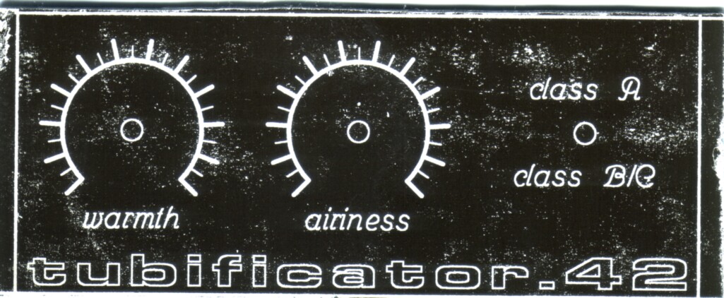

#2123042
Wenn man Toner auf farbig eloxiertes Alu bügelt, lässt sich die
Eloxalschicht anschließend mit Natronlauge (die zum Platinen-Entwickeln)
an den freiliegenden Stellen entfernen. Im Anhang mein erster Versuch
auf braun eloxiertem Alu (~40x100mm²), der nicht besonders gelungen ist,
was wohl an der  Kombination von Reichelt-Papier, viel zu starker Lauge,
mittelmäßigem Drucker und dem Negativ-Layout mit großen Tonerflächen
liegt. Grundsätzlich scheint das Prinzip aber ein paar Experimente wert.
