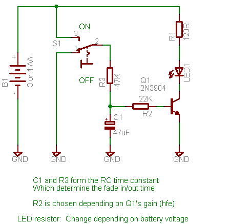

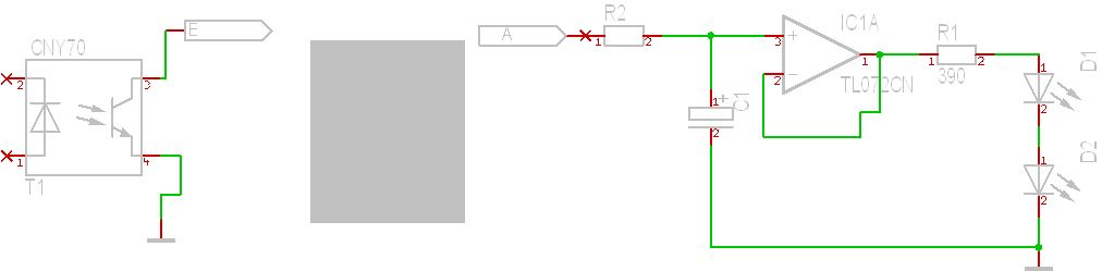

Ich habe einen retriggerbares Monoflop (mit NE555) aufgebaut.
Der Ausgang des Monoflop geht einerseits auf einen OP (als Impedanzw.)
mit angeschlossenen LED und andererseits auf einen Kondensator.
Sinn der Sache ist es, das der C geladen wird, und durch die ansteigende
Kapazität die LED langsam zu leuchten beginnt.
Wenn nun der MF abschaltet, entlädt sich der C über die LED und diese
geht langsam aus (Dimmeffekt).
Kannst mir einen OP empfehlen, ZB. ein LM358 oder LM2904? Der OP muss
nur pro Ausgang etwa 20mA aushalten, um je eine LED zu treiben. Aber nie
gleichzeitig.

Das war die IDee mit dem OP:
"Der hintere Teil der Schaltung besteht aus einer RC Kombination. Wie
groß diese Bausteine sein müssen liegt an der gewünschten Dimm-Dauer.
Sobald der Ausgang des 555 auf HIGh wechselt wird der Kondensator über
den Widerstand aufgeladen. Die Spannung am Kondensator steigt langsam.
Diese Steigende Spannung gelangt nun auf den OP der als Impedanzwandler
arbeitet.
Das bedeutet der Eingangswiderstand ist sehr Hoch, der Kondensator wird
nicht entladen... Der Ausgang ist aber recht kräftig, je nach
verwendeten OP reicht das aus zumindest eine LowCurrent LED zu treiben.
Bei einigen OPS auch "normale" LEDs.
Somit folgt die Spannung am Ausgang mit der LED der Spannung am
Kondensator.
Im auschaltmoment passiert genau das umgekehrte. Die Spannugn am Ausgang
des 555 springt auf null Volt, der Elko wird entladen und die Spannung
sinkt damit langsam an der LED.=
