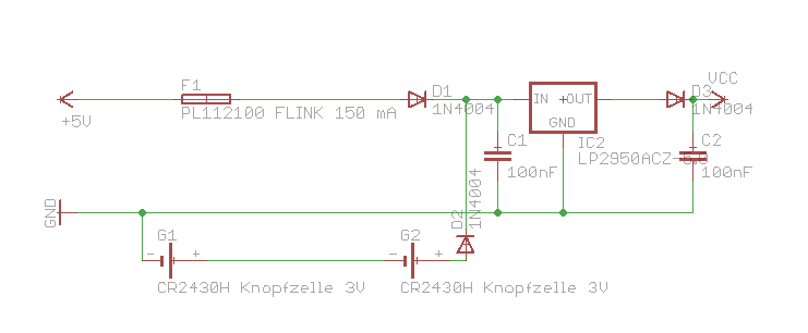

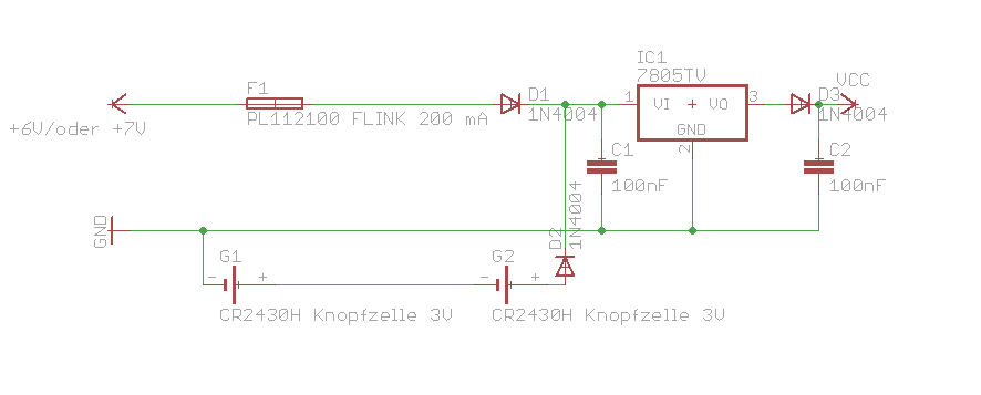

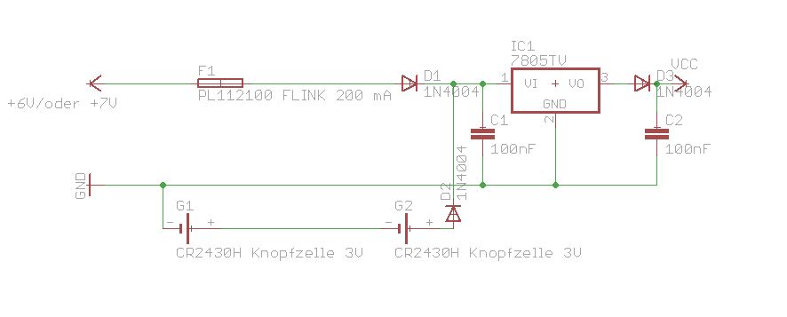

ich habe ein paar Fragen:
A)
Hallo welche der beiden Schaltungen ist vorzuziehen wenn ich gerne den
AVR über eine Batterie puffern möchte im Falle eines Stromausfalles.
B)
Was ich nicht verstehe wieso wird die Batterie nicht entladen sobald die
Versorgungsspannung > der Batteriespannung ist bzw wird sie es doch?
C)
die Schaltung mit dem Linearregulator da Batterien ja bekanntlich in
ihrer Voltzahl auch abnehmen mit der Entladung und das Bauteil angeblich
6-7V benötigt.
D)
Ich habe gehört die andere Variante (LP2950) soll Energieschonender sein
aber auch störanfälliger und langsamer. Wie macht sich das bemerkbar,
bekomme ich dann Ausfälle kann den MC weniger schnell betreiben oder
gibt es Probleme bei meinem Bus oder PWM?
E)
Habe ich sonst noch etwas wichtiges vergessen?

#2123037
Ich denke nicht das die Schaltung so funktionieren wird. Die Dropout
Spannung von Regler wird zu groß sein. Du wirst min 7V brauchen Schätze
ich wenn nicht mehr weil über die Diode auch noch etwas abfällt. Ich
würde einen Schaltregler nehmen.
BG
Andreas
Gast #2123047
Keine.
D3 ist überflüssig.
Ein 5V Regler kann nicht 5V aus 5V regeln.
Da 2 Lithiumzellen kurz vor Ende nur noch 2V pro Zelle haben,
(siehe Datenblatt, es ist wirklich nützlich, einfach mal was
zu lesen) braucht man 3 Zellen und einen low drop Regler,
der LP2950 ist dann schon in Ordnung, der 7805 absolut daneben,
viel zu viel Spannungsbedarf, viel zu viel Strombedarf.
Nur haben die 3 Zellen wenn sie aufgeladen sind 9V und damit
mehr als am Gleichspannungsanschluss reinkommt, dann leisten
sie immer noch die Stromversorgung und die äussere Spannung
wird nicht benutzt.
Weil dann "ihre" Diode sperrt, weil die Spannung HINTER der Diode höher
ist als VOR der Diode (natürlich nur, wenn man wirklich mit
ausreichender Spannung reinkommt).
Also VersorgA ohne D3 mit LP2950 und 12V Nennspannung am DC-Eingang.
Als D1 und D2 vielleicht Dioden die besser sperren, 1N4448 sollte
passen, Schottkys wie SB130 sind hier ungünstig, sperren nicht genug um
Lithium-Primärbatterien vor dem Platzen zu schützen, eventuell als
D1-Ersatz wenn statt 12V nur 9.5V reinkommen können.

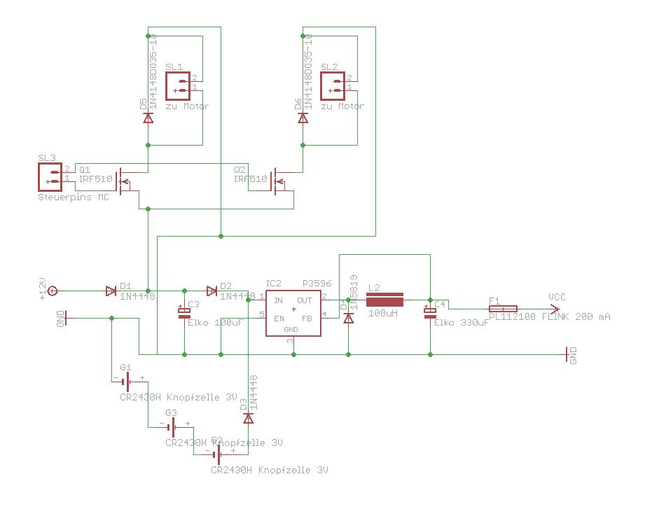

Gast #2123181
Ok D3 hatte ich gedacht würde den Ic vor entladenden Kondensatoren
schützen, aber gut ich lass sie raus.
Weiß jmd. auch eine Antwort zu Frage D. und wie ich dem Mc den
Versorgungswechsel mitteile?
Eine weitere Frage die sich für mich ergibt wenn ich 12 und 9v nehme
habe ich ja sozusagen mehr Spannung als ich brauche schlägt die sich
nicht auch wieder im Sinne von Wärme und Verlusten nieder?
Und falls ich auf 12v umsteige werde ich gleich noch 2 andere Bauteile
mit versorgen die ca. 0.8-1A ziehen welche Diode eignet sich dafür um
sie gegen eine Versorgung durch die Batterie zu sperren? Ich kenne mich
leider mit dem Elektronikzeug kaum aus.
Danke

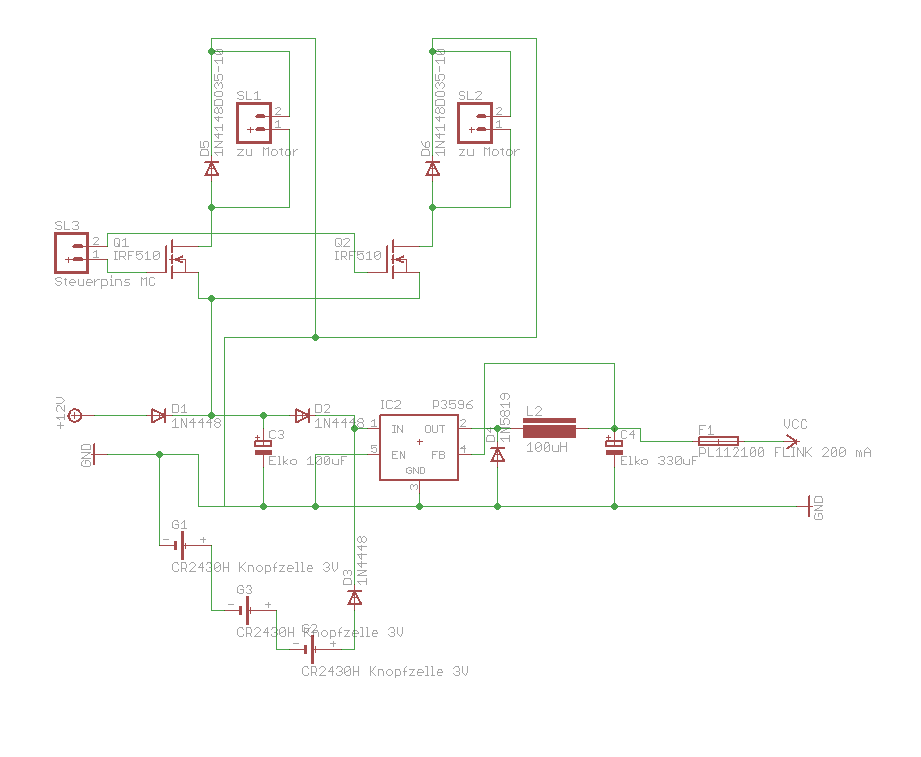

So das wäre jetzt sozusagen der neue Schaltplan. Und noch eine
zusätzliche Frage könnte ich auch überall die gleichen Dioden nehmen und
wenn warum/warum nicht?

Gast #2125450
Die N-Mosfets IRF510 als Highside Schalter kommen mir spanisch vor.
Im Artikel Transistor wird da eine andere Schaltungsvariante
vorgeschlagen:
P-Mosfets als Highside-Schalter und zwischen den P-Mosfets und dem MC
noch ein Treiber (z.B. Transistor), damit man mit dem MC die Fets auch
sicher sperren kann.
Gast #2125460
RobertmcDonald schrieb:
> wie ich es dem MC mitteille, dass er jetzt per Batterie versorgt wird.
Ein Optokoppler mit Vorwiderstand parallel zu C3. Die Fotodiode
(Transistor) kann direkt an ein Pin vom Controller und GND angeschlossen
werden. Wichtig ist zur sicheren Erkennung noch ein Pullup-Widerstand
ca. 10k vom Eingangspin des uC nach 5V, entweder direkt im uC oder
extern. Die Schaltung hat einen kleinen Nachteil, sie verbraucht im
eingeschalteten Zustand ca. 5-10mA.

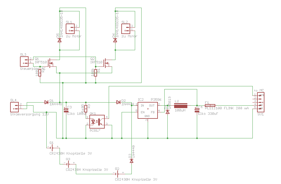

Gast #2133941
Hi so habe jetzt alles umgebaut und die Teile schon bestellt. Neu sind
der Optokopller und die Widerstände die ich vergessen hatte. Jetzt ist
aber auch ein Problem aufgetreten:
Nach diesem Thread woran ich den oberen Teil der Steuerung gebaut habe:
http://www.mikrocontroller.net/articles/Relais_mit_Logik_ansteuern
Geht GND in den MOSFET unten rein bei mir jedoch VCC, habe ich das
vertauscht?
Und wenn ja verstehe ich nicht warum a) die Diode oben dann so
ausgerichtet richtig ist, weil sie ja dann immer sperren würde? und b)
ich immer dachte der Strom würde von VCC nach GND fließen.
Und hat jmd einen Plan welches Package die hier wären:
http://www.reichelt.de/ELKOS-SMD-Lowest-ESR-PXA/PXA-100-6-3/index.html?;ACTION=3;LA=2;ARTICLE=89746;GROUPID=4341;SID=12TY4yO38AAAIAAA7Nodc3bd0189083a3dddf55c440c123ce14f1
Oder einfach was vergleichbar wäre von den Anschlüssen. Da ich die
verwendeten mit Package E2, 5-6E nicht finde.
Notfalls kann ich sie schon selber bauen aber ich denke das müsste ein
Standardteil sein was auch vorhanden sein sollte. Mir ghets auch weniger
darum nciht zu suchen sondern sowas auch das nächstemal selber zu
finden.
