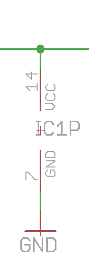

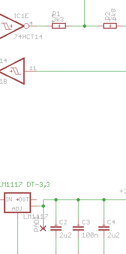

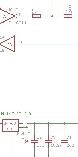

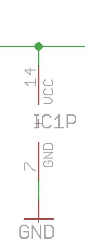

Wie darf man sowas verstehen 3k3? 3kOhm wahrsch. und 2u2 2uF wahrsch?
Woran erkenne ich ob die IC1 Smd oder nicht sind? Wenn ich auf sh im
Board gehe sind wird nur direkt neben dem Bluetooth Modul gehilightet...

3k3 ist eine übliche Schreibweise für 3,3kOhm, analog: 2u2 -> 2,2uF.
