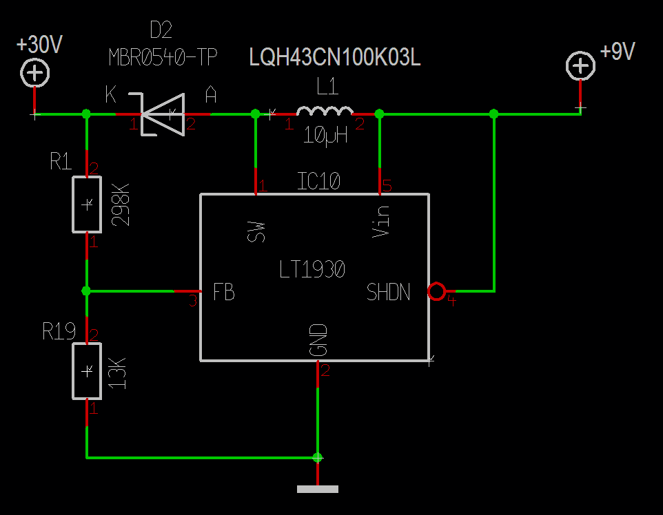

von gerd (Gast)
ich muss den Beitrag hier nochmal hoch holen. Ich brauche Hilfe bei
meiner Schaltung. Ich weiß nicht was ich falsch mache.
Ich richte mich nach diesem Design-Tool:
http://www.nomad.ee/micros/mc34063a/index.shtml
Am Output kommt allerdings immer die selbe Spannung heraus, die ich
einspeise :(((
Es geht mir darum einen Step-up zu machen, der mit 9V gespeist wird. Am
Ausgang soll eine Spannung regelbar sein von 0-30V
Der benötigte Strom liegt um die 2mA.
Ich werde das Gefühl nicht los, dass an dem Schaltplan im Entwicklertool
etwas falsch ist...aber wahrscheinlicher ist, dass ich irgendetwas
falsch mache.
kann mir bitte noch jemand bei diesem Anliegen weiterhelfen ?
LG Gerd

von MaWin (Gast)
> die ich einspeise :(((
Dir ist schon aufgefallen, daß sich der Schaltplan ändert,
wenn du deine Werte eingibst ?
Korrekt aufgebaut funktioniert der dann, aber für Schaltregler
sind nicht alle schmantigen Altteile geeignet, die du aus der
Bastelkiste ziehst.

von gerd (Gast)
Das Datenblatt habe ich gelesen. Ich nutze das Entwicklertool hier:
gebe folgende Werte ein:
Vin 9V
Vout 30V
Iout 15mA
Vripple 100mV
Fmin 74kHz
Zitat:
"all electorlytics need to be low ESR types"
ich denke da liegt der Fehler.
Im Schaltplan ist alles korrekt.
LG Gerd

von MaWin (Gast)
Verringer mal die Frequenz,
bau statt dem 390pF Kondensator einen 560pF Kondensator ein,
alle anderen Bauteile bleiben wie bisher berechnet.

von ASZ18 (Gast)
Kaskade?
von Alea Saccari (Gast)
@gerd
vielleicht ist die Stromstärke für den MC34063 bei 30V zu gering
um da wirtschaftlich mit zu arbeiten.
Da wird eine riesige Spule für benötigt. Die von dir vorgesehenen
330uH müssten ca. 1500uH betragen.

Einen Schaltregler den ich dir empfehlen kann ist der LT1930, aber
leider auch in SMD. Schaltung dazu siehe Anhang. Die Bauteile bekommst
du alle bei CSD.
Ein Layout kann ich dir auch geben wenn du Interesse hast.
von ... (Gast)
ups, da fehlen natürlich noch die Eingangs- und Ausgangskondensatoren.

Jeweils am Ein- und Ausgang einen 10µF/35V lowESR-Tantal, z.B. Best.Nr.:
121-C35R010 bei CSD.
