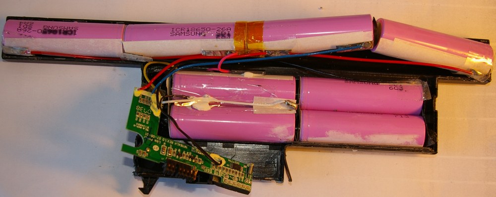

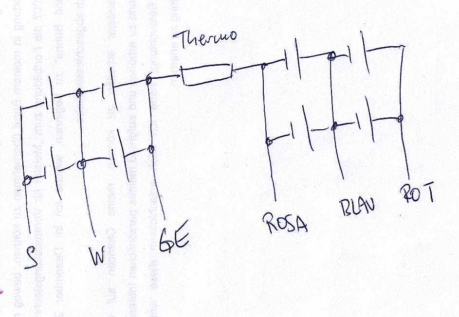

Hallo, dieser Akku für mein Thinkpad ist leider defekt, er ließ sich noch entladen, aber nicht mehr laden. Ich hab ihn mal aufgemacht und die Schaltung abgezeichnet. Die Spannungen hab ich immer von links nach rechts gemessen. Ich habe zwei Fragen: 1. Ist es nicht bedenklich, daß anscheinend zwei Zellen umgepolt sind? 2. Wenn ich neue Zellen einbaue, geht der Akku dann wieder oder verhindert die Elektronik das? vielen Dank, Hans

Hans Mayer schrieb: > 1. Ist es nicht bedenklich, daß anscheinend zwei Zellen umgepolt sind? Sieht doch gut aus. 4 mal 2er-Pärchen in Reihe geschaltet. (von rot nach schwarz gehend) Die anderen Kabel sind sicher fürs Balancen gedacht. > 2. Wenn ich neue Zellen einbaue, geht der Akku dann wieder oder > verhindert die Elektronik das? solange die Elektronik nicht beschädigt ist, müsste das funktionieren. :-)

ja die polung ist richtig nur die spannungen deuten absolut auf kaputte zellen oder kaputte elektronik hin

Deine Art das aufzuzeichnen ist weniger übersichtlich... Wenn Du so drauf guckst, ist das eventuell einfacher zu verstehen.
Danke für die Skizze Bernd, wenn du da jetzt die Spannungen mit einträgst kommt aber auch raus, daß 4 zellen verpolt sind, oder?
Hans Mayer schrieb: > Die Spannungen hab ich immer von links nach rechts gemessen. > 1. Ist es nicht bedenklich, daß anscheinend zwei Zellen umgepolt sind? Da das Foto leider recht klein ist, kann man nicht erkennen wie herum die Akkus eingebaut sind. Ich vermute aber, dass sie nicht alle gleichrum sind und die Akkus an sich daher keine neg. Spannung haben. Eine Zelle mit 0,3V ist aber definitiv kaputt. > 2. Wenn ich neue Zellen einbaue, geht der Akku dann wieder oder > verhindert die Elektronik das? Wahrscheinlich geht er dann wieder.

Bernd schrieb: > Deine Art das aufzuzeichnen ist weniger übersichtlich... Nämlich gar nicht, da beide oberen Packs einen Kurzschluss aufweisen... BR
Ich hab den pack jetzt auseinandergenommen, ich habe die Zellen oben alle richtig eingezeichnet. Ich hab die Zellen aber immer von links nach rechts gemessen, weil ich befürchtete irgendwie verwirrt zu sein. Jetzt ohne elektronik sind die zellen mit 1,97 hochohmig, war das eine temperatursischerung? Die mit 0,32 sind auf 0,01V. Was ic gemessen habe war also vor allem die balancing-Schaltung?

Ich hab die Zellen ausgetauscht, alles gleich verkabelt, der Akku wird weder erkannt noch geladen. Das war schon so ein günstiger Nachbauakku, ich vermute jetzt die Elektronik ist gestorben und hat die Zellen mitgenommen.
