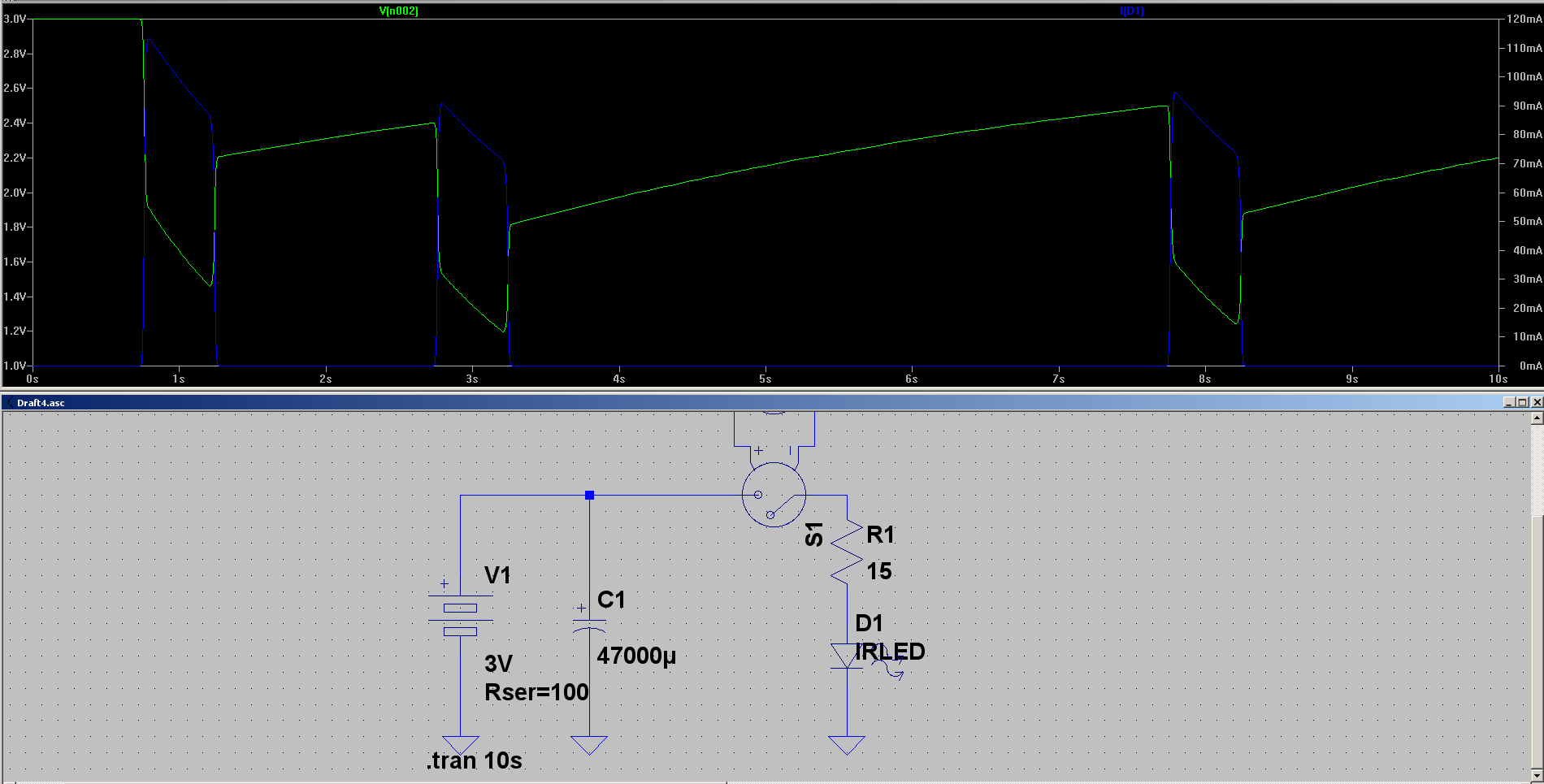

ir lampe schrieb:
> zudem soll es ja nicht wahllos blinken, sondern auf knopfdruck leuchten.
So eine Information wäre am Anfang hilfreich gewesen!
Schaltung: Batterie, direkt parallel dazu dicker Elko oder
Gold/Green/Super-Cap. Dann Taster, Vorwiderstand, LED.
Beim Tastendruck kriegt die LED volle 100mA, leuchtet maximal hell, alle
sind glücklich. Bis der Elko leer ist.

Gast #2126028
ir lampe schrieb:
> meine ursprüngliche frage, ob denn batterien wirklich so einen hohen
> innenwiderstand haben, hat mir aber noch keiner beantworten können...
Doch. Antworten lesen. In diesem Fall die vom "LEDfan".
=> für Knopfzelle OK, für Alkaline-Mignon nicht.
ir lampe schrieb:
> und da isses wieder das schwammige "dicker elko"...
Die benötigte Größe kannst du exakt ausrechnen. Dafür brauchst du aber
auch exakte Vorgaben. Also Batteriespannung und Innenwiderstand,
LED-Leuchtdauer, LED-Strom bei Leuchtbegin, LED-Strom bei Leuchtende,
Angaben fehlen? Muss man schätzen. Da kommt dann "Dick" als nötige
Elko-Größe raus.
Und zu groß schadet ja nicht, d.H. versuch halt mal irgendeinen Elko aus
der Grabbelkiste. Hell Genug => OK, Zu dunkel => dickeren Elko suchen.
Und nochmal die Warnung: Sobald der Elko parallel zur Batterie ist,
braucht die LED einen Vorwiderstand.

Gast #2128091
Hier mal ein Beispiel...
Schwachbrüstige Batterie, 3V, 100Ω
47000µF-Elko. ("Dick")
LED mit 15Ω Vorwiderstand.
LED-Strom ist beim kurzen Blinken so zwischen 100 und 80 mA. Wenn vorher
lange genug Pause war (erster Puls) auch mehr.
=> LT-Spice runterladen, selber probieren.
Oder eben direkt mit echten Elkos und echten Batterien und der echten
LED "live" testen.
