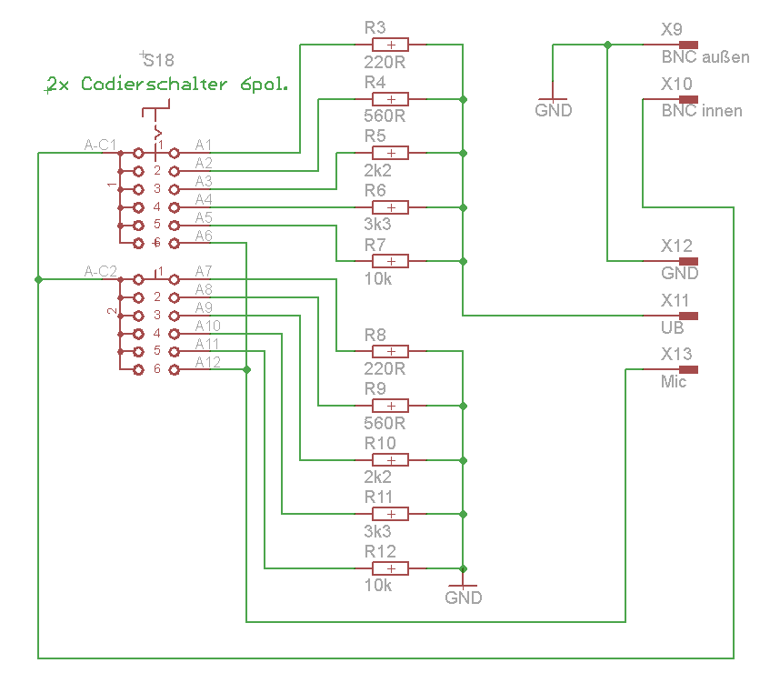

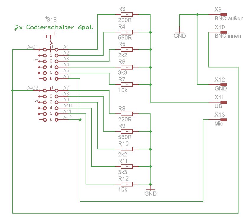

Um das ganze ein bisschen zu veranschaulichen hier ein Schaltplan.
UB und GND werden extern angeschlossen (ca. 7,5V). Am BNC wird das Oszi
angeschlossen um den Pegel messen zu können. Bei Elektretmikrofonen
benötige ich einen Versorgungswiderstand der ebenfalls über einen
Drehschalter versorgt wird.

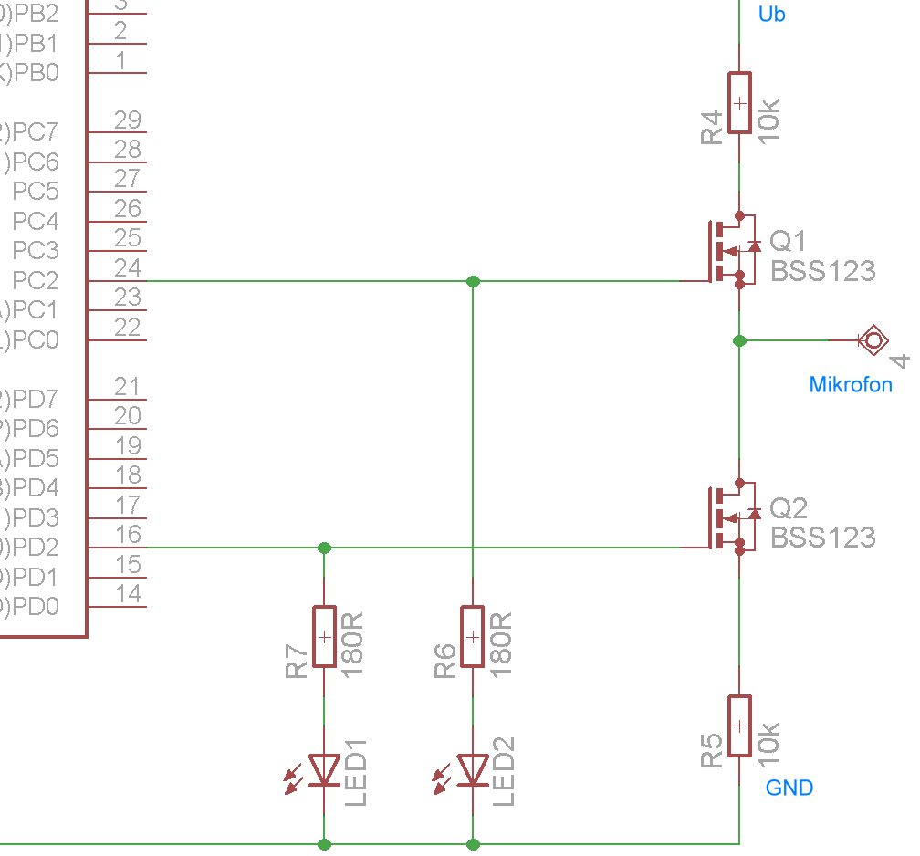

Bei den vorgeschlagenen Fets muss man die Rückwärtsdioden beachten. Wenn
UB immer anliegt könnte das klappen. Die Ansteuerung könnte man über
FET-Treiber realisieren. Allerdings wird das komplizierter, als wenn man
z.B. DIL-Relais verwendet. Vergleichbare P-Mosfets haben meistens einen
höheren Rds-on.
gk

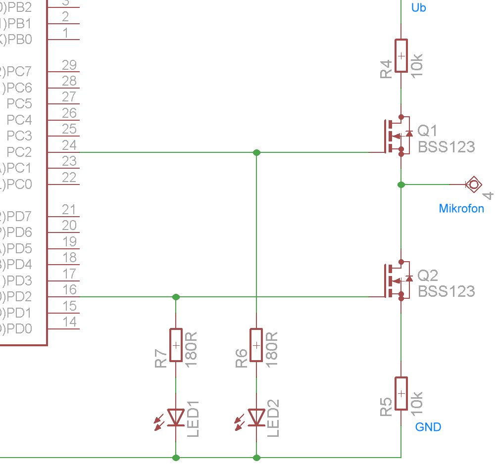

Das obige Schaltbild zeigt ganz gut die angedeutete Ansteuerproblamatik.
Q2 bekommt man noch gut durchgesteuert, vor allem, wenn mann R5 und Q2
tauscht. Am Gate von Q1 liegen bei Ub=7,5 V und Vcc(µC)=5 V aber nur
noch maximal 1,25 Volt an.
gk

Könnte man ein PMosfet vertikal gespiegelt (also source nach oben)
verwenden um diesen bei GND-Level durchzusteuern? Es gibt sicher Typen
bei denen die Polaritöt SG - DG egal ist, oder?
