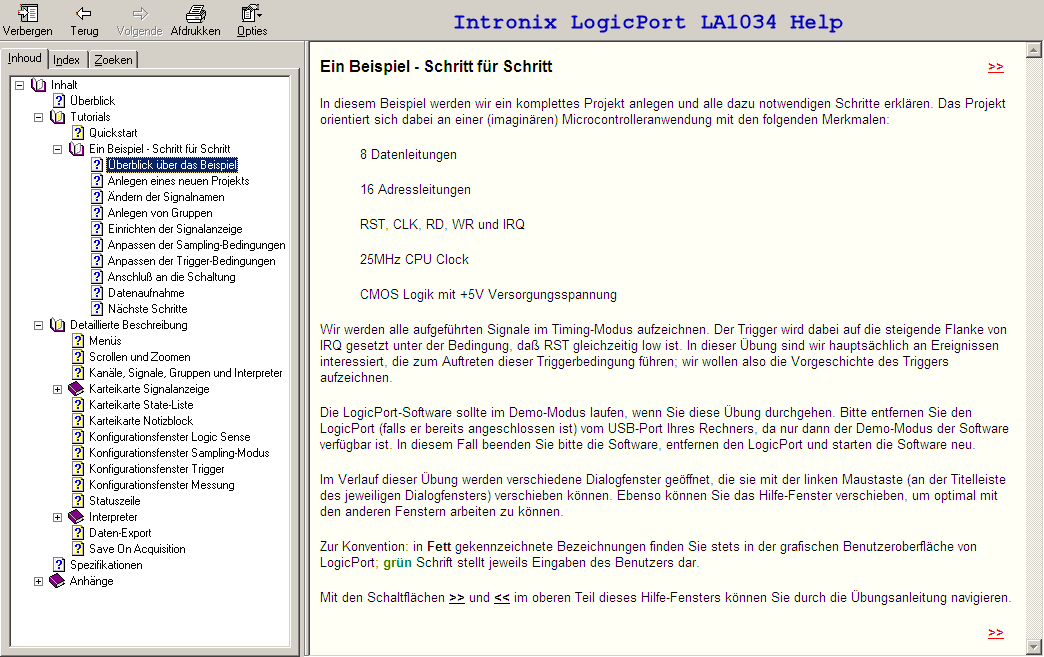

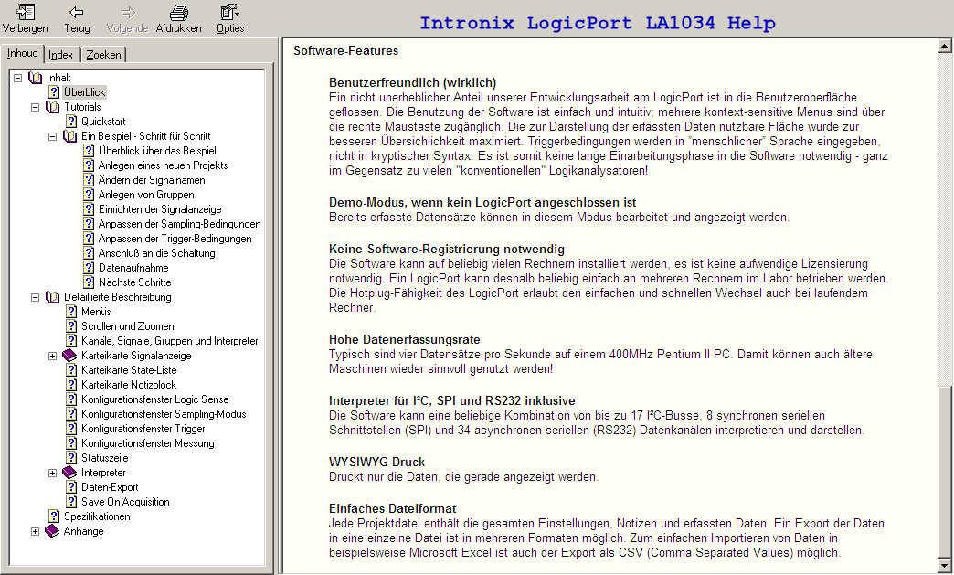

Meiner Meinung nach bietet der Intronix LogicPort LA1034 das beste
Preis-Leistungsverhältnis für einen Logic Analyzer. Für Datenlogging
gibts andere Geräte. Integrierte ausführliche Hilfe in klares Deutsch
und Englisch, siehe im Anhang.
Allerdings vermisse ich seit ende 2009 jede weiterentwicklung beim
LA1034.
