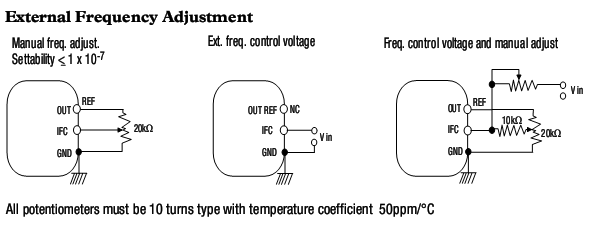

ich bin gerade an der Entwicklung eines Frequenzzählers. Als
Referenztakt würde ich evtl. einen OCXO bekommen ( Typ nicht genau
bekannt).
Nun haben fast alle OCXO´s einen Tuning-Input.
Meine Frage:
Wie muss ich diesen Pin beschalten um eine möglichst große Stabilität
der justierten Freuqenz zu erreichen? (Kalibriermöglichkeit an
Hochschule vorhanden)
Wie stabilisiere ich die Refernzspannung des Tuning-Potis?
Was passiert wenn ich dne PIN "offen" lasse?
mfg Benedikt Lippert

Und die Referenzspannung sollte man natürlich dem
temperaturstabilisierten OCXO entnehmen. So steht es ja auch im
Datenblatt.

@ o.O
So steht es im Datenblatt des von o.O gewählten OCXOs.
- Leider gibt es auch ne Menge OCXOs ohne Uref-Ausgang.
Bei denen wird meist ein Spindeltrimmer (10 bis 20 kOhm)
von U+ nach Masse empfohlen.
Dies sollte bei ordentlich stabil gehaltener Versorgungsspannung
(ein Spannungsregler NUR für den OCXO, von mir aus auch eine
Zweier-Kaskade) auch ausreichen, da sich nach der Aufwärmphase
eine recht stabile Stromaufnahme einstellt, womit keine
nennenswerte Rückwirkung auf die Einstellspannung mehr gegeben
ist.

Der Tuning-Input führt im Allgemeinen an Kapazitätsdiode(n), mit denen
man eine Feinkorrektur der Frequenz durchführen kann. Wenn er nicht
benötigt wird, darf man ihn nicht an Null legen, da hätten die
Kapazitätsdioden keine Vorspannung. Man sollte da eine möglichst
konstante Spannung nehmen, also eine Referenzspannung z.B mit einem
TL431 (oder besser) erzeugt.
Meistens liegt der Tuning input sowieso an einem 20-turn-trimmer, der an
Referenzspannung gelegt wird.
Hauptaufgabe des tuning-input ist aber, als Eingang einer Regelspannung
zu dienen. So kann man den TCVXO oder den OCVXO an die präzisere
Frequenz von DCF oder von GPS anbinden.

Hallo Benedikt,
wenn der OCXO, den Du bekommen sollst, selbst keine Referenzspannung für
ein externes Trimmpotentiometer bereitstellt, solltest Du einen der
üblichen Präzisionsspannungsregler wie beispielsweise REF195 oder LH0070
ins Auge fassen. Es gibt außer diesen beiden auch noch einige andere
Typen - wichtig ist vor allem die Stabilität der Ausgangsspannung bei
Temperaturschwankungen. Falls Dir die Ausgangsspannung dann noch zu
stark von eventuellen Schwankungen der Eingangsspannung abzuhängen
scheint, kannst Du eine zusätzliche Vorstabilisierung spendieren -
entweder mit einem LM317 oder noch simpler mit der altbekannten
Schaltung aus Transistor und Zenerdiode.

Hab inzwischen genaue Daten des OCXO´s
http://www.isotemp.com/standard%20specification/131-1003.pdf
Dieser Typ hat leider keine Referenzspannung und braucht zum Aufwärmen
~800mA.
Ich werde dem OCXO ein eigenes Netzteil mit einem Trafo 10 - 15 VA
spendieren.
Siebung durch LC-Filter. Reicht es nach dem Trafo zu sieben, oder sollte
ich vor dem Trafo schon entstören?
Die Betriebsspannung werde ich mit Linearreglern erzeugen. Evtl.
2-Stufig.
Reichen hier die üblichen Bekannten ( 7805 oder Low-Drop-Typen)?
Die Referenzspannung wird von einem LT1019-5 bereit gestellt.
Die Tuning-Spannung wird dann durch ein 25-Gang-Cermet Poti eingestellt.
Um den Einstellbereich kleiner zu machen, begrenze ich den Bereich des
Potis mit Hilfe von Widerständen ( Low TK) des Potis auf 2V-3V. Dann
wirken sich Änderungen des Potis nicht so arg aus.
Hoffe, dass dieser Bereich für den späteren Abgleich ausreicht,
ansonsten muss ich nachbessern.
Gibt es für solche zwecke Potis mit niedrigem TK?
Danke!
mfg Benedikt
