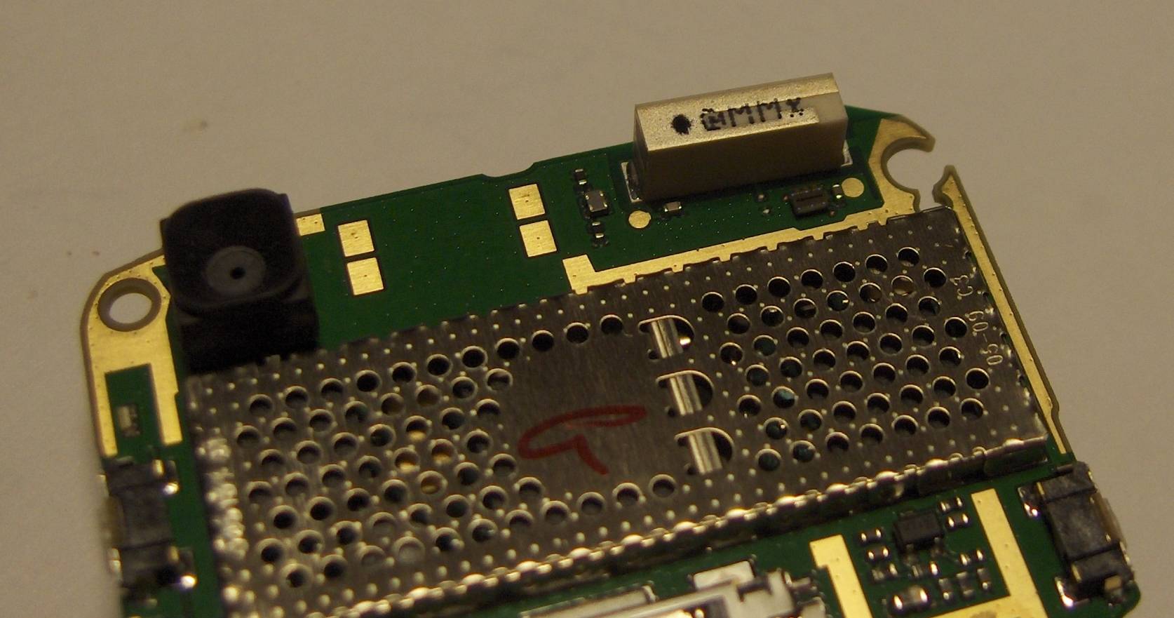

Habe hier ein Handy eines großen finnischen Herstellers hust liegen
dessen GPS Empfang recht bescheiden ist. Hat auch der Vorbesitzer
bestätigt. An der oberen rechten Ecke befindet sich die Keramikantenne
im Anhang.
Kann jemand mit dem Logo/Aufdruck etwas anfangen und kennt den
Hersteller oder Typ`? Maße liegen bei 9,8 x 2,8 x 3,8 mm.
Habe die Lötstellen schon mit der Lupe untersucht, sehen aber gut aus.
Kann mir auch nicht vorstellen, wie so eine Keramikantenne kaputt sein
kann?!
Also wie am besten vorgehen? Einfach nochmal nachlötenm zusammenbauen
und hoffen. Oder Antenne ab und einfach einen (Kupferlack-)Draht
entsprechender Länge im Rahmen des Handys verlegen?
OP #2125958
JoergL schrieb:
> Herstellerlogo: Murata.
Vielen Dank, werdmich dann mal auf der Herstellerseite auf die Suche
machen.
Valentin Buck schrieb:
> Vielleicht war der GPS Empfang nie gut?
Ist sicher relativ, aber ein Satfix dauert Minimum 5 Minuten (wenn
überhaupt), geht danach immer wieder verloren und die Präzision schwankt
stark zwischen 50 und 200m. Also nicht zu gebrauchen.
> Die Idee mit dem Draht könnte bei richtiger Länge sogar funktionieren,
> doch ich habe keine Ahnung, ob das besseren Empfang gibt.
Das wurde schon oft erfolgreich praktiziert, findet man viele Seiten
wenn man z.B. nach "N95 GPS mod" sucht.
