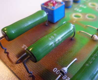

Hallo Community,
ich muss euch um eure Hilfe bitten: Ich habe auf einer Platine zwei
Bauteile, die ich trotz langem herumgoogeln nicht identifizieren kann.
Die Bauteile sind mit folgenden Daten bedruckt:
1. Widerstand:
SETA 68R JND RB5.7

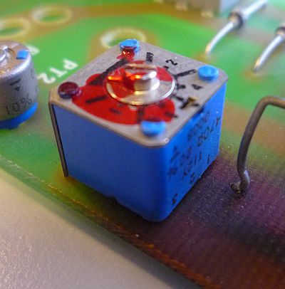

2. Potentiometer:
TI2Y 470ohm 20% 0008
Im Prinzip benötige ich nur die Leistung, die die Bauteile aushalten, da
ich die Teile ersetzen muss. Alle anderen benötigten Daten stehen eh
drauf.
Vielen Dank schon im Voraus.
Gast #2126307
Der Widerstand ist ein glasierter Drahtwiderstand, etwa 5 Watt.
Das Poti ist irgendetwas spezielles, auf jeden fall gekapselt, könnte
Cermet sein. Das mit der Leistung würde ich nicht so verbissen sehen,
hat vielleicht 0.25W - das ist aber nur geschätzt, kann u.U. auch das
Doppelte sein.

Gast #2126444
Die Keramiknippel haben die Funktion, den Widerstand in einem gewissen
Abstand zur Platine zu halten, während der automatische Lötvorgang
(Tauchbad, Hohlwelle) durchgeführt wird. So lassen sich die
Widerstandsbeine einfach von Hand biegen und einsetzen. Bei der hier
gezeigten Platine sind es die kleinen Sicken, die diese Funktion
übernehmen.
Man könnte hier entweder größere Widerstände verwenden oder, was ich
auch schon gesehen habe, an den Beinen des Widerstandes kleine
Kupferblechfahnen anlöten um die Wärme von der Platine fernzuhalten.
Die Frage ist aber, ob wirklich eine Unterdimensionierung der
Widerstände den Schaden herbeigeführt hat oder eine Überlastung aus
anderen Gründen und die Schaltung normalerweise gar kein Wärmeproblem
hat.

OP #2126537
Erstmal dankeschön für die vielen Beiträge.
Zumindest beim Poti weiss ich jetzt, woran ich genau bin.

Gast #2126559
Was sinnierst du denn so lange, es wurde bereits geschrieben, daß es 5
Watt sind, oder warum steht da wohl RB 5.7 drauf?
Die Abmessungen sind: Länge 24mm, Durchmesser 7mm, na also.
Auf der Platte ist außerdem so viel Platz, dass du die Leistung auf
mehrere aufteilen kannst.
OP #2126575
Fürs erste will ich aber die Platine nicht großartig umbauen, ich bin
gegen Modifikationen von Sachen, die so vom Hersteller kommen.
Überhaupt, wenns in den Elektrobereich geht, wo diese Platine arbeitet.
Zweitens habe ich inzwischen doch was gefunden, und zwar unter
www.scr.fr
Im Datenblatt dieses Herstellers steht unter RB57 (Der Punkt ist also
wahrscheinlich auf eine schlechte Bedruckung zurückzuführen), dass der
Widerstand 7W stark ist. Also hat mich das Sinnieren vor einem Störfall
bei einem Kühlungsmotor eines Hackschnitzelheizkessels mit einigen MW
Leistung bewahrt, ich finde, das hat sich gelohnt...
Die Fragestellung vom Anfang hat sich also erledigt, und das auch noch
erstaunlich schnell.
Vielen Dank nochmal an alle Tipps und Hinweise!
