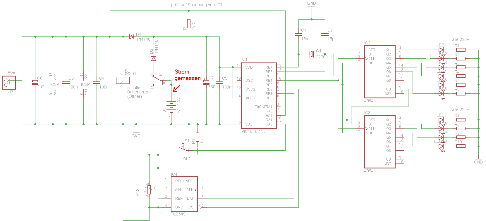

Hallo Leute,
habe eine kleine Uhr gebaut mit 10LEDs und zwei CD4094-Registern, Herz
der Schaltung ist der PIC16F627A. Die Helligkeit der LEDs kann über ein
Poti eingestellt werden, die Uhrzeit wird über den Taster eingestellt.
Die Uhr hat zudem 3 x 1.5V AAA Batterien eingebaut, die bei Ausfall der
Hauptspannungsversorgung (Steckernetzteil) über ein Relais automatisch
zugeschaltet werden.
Nun erkennt die Software automatisch, wenn an RA2 kein Saft mehr anliegt
(denn genau dann ist ja die Primärversorgung aus), und schaltet dann das
PWM aus und den PIC in den Sleep-Mode.
Über Timer1 wird der PIC alle 2s geweckt, und wenn immer noch kein Saft
da ist, geht er wieder schlafen.
Aber: Die Schaltung zieht im Sleep-Mode immer noch so um die 20mA,
gemessen an der markierten Stelle.
Aber so viel kann das doch nicht sein. Wo kommt das her? Alle LEDs sind
ausgeschaltet, ENABLE ist auf 0, und die CMOS ICs bekommen sogar gar
keinen Strom mehr ab.
Ich hoffe, ihr könnt mir helfen, den Stromfresser zu finden.
Beste Grüße
Jens
von Jan S. (jan_s)
Im Batt. Betrieb sind IC2, IC3 und IC4 ohne Versorgungsspannung, dennoch
hängen Ausagänge des PICs an deren Eingängen, korrekt?
Schalte die mal auf GND Pegel und messe dann.
von Jens (Gast)
Hallo Jan,
danke für den Tip.
Ich hätte erwähnen sollen, dass beim Schlafengehen PWM ausgeschaltet
wird, sowie alle Outputs auf 0 gesetzt werden. Mache ich also schon.
Ist es unsauber, die CMOS-ICs und den ADC per Diode so vom Saft
abzuschneiden? Fließt da vielleicht was gerade deswegen?
Jens
von Weingut P. (weinbauer)
R12 sollte schonmal 4,5mA fressen, oder?
von Jens (Gast)
Nö, der hängt ja vor der Diode.
Habe nochmal genau nachgeguckt und das Problem glaube ich gefunden, war
softwaretechnisch (habe das PWM-Modul immer wieder eingeschaltet bei
ISR-Aufruf, blöd, ich weiß ;-)).
Nun liegt der Ruhestrom bei 40uA, und bei ISR-Aufruf kurzzeitig bei etwa
0.7mA. Ist immer noch ein bisschen viel, oder ist das normal?
Jens

von (prx) A. K. (prx)
Wozu ist das Relais da drin eigentlich gut? Mir scheint, die Schaltung
würde ohne es exakt genauso funktionieren.
von Jens (Gast)
Ist nur da, damit die Batterien abgeklemmt sind, wenn keine
Primärspannung da ist.
Jens
Also wenn extern keine Spannung anliegt, dann ist die Batterie
abgeklemmt. Und wenn eine dran ist, dann ist sie überflüssig. Hmm,
seltsame Logik.
Ausserdem ist das ein Öffner. Die Batterien sind abgeklemmt, wenn
Primärspannung anliegt und angeklemmt wenn keine da ist. Was ja der Sinn
einer Batteriepufferung ist. Nur wird dieser Job bereits von D1/D2
erledigt, ganz ohne Relais. Bei Primärspannung > Batteriespannung sperrt
D2 und es fliesst kein Batteriestrom.
Hängt mal die Relaisspule ab und probiers aus.
Jens schrieb:
> Und was ist wenn Versorgungsspannung da ist, die aber kleiner ist als
> die Batteriespannung? Dann fließt was aus den Batterien, obwohl es nicht
> sein muss.
Das ist doch genau das der Standby-Fall, der vom Controller erkannt
werden soll und zum Stromsparmodus führt.
Mit Relais kann dir hingegen ein Problem entstehen, dass es ohne nicht
gibt: Wenn deine externe Versorgung auf z.B. 2V fällt und dabei bleibt.
Relais bleibt an, Batterie aus, Controller verhungert. Ohne Relais:
Controller kriegt Batteriestrom, erkennt Unterspannung und geht auf
Standby.

von Jens (Gast)
Ach mann!! Das kann doch nicht sein!
Ich habe die Uhr testweise mit Hauptversorgung laufen lassen (so ca. 10
Minuten), und dann mal die Versorgung abgeklemmt und mit Batterie
weiterlaufen lassen. Und was passiert?
Der PIC wird heiß!! Zu heiß zum Anfassen. Ich hab ihn natürlich erstmal
rausgenommen und abkühlen lassen.
Ich hab danach versucht, das Verhalten zu reproduzieren, aber erfolglos.
Was ist da passiert?!
Jens
von Jan S. (jan_s)
Mal ins Blaue geraten, einer deiner Ausgänge war noch aktiv, und hat
irgendwie eines der nicht versorgten ICs betrieben. In dem Fall kann,
von einem Kurzschluss bis zu einem Diodeneffekt auf einen deiner anderen
Ausgänge auf GND Pegel, alles mögliche passieren.

von Jan S. (jan_s)
Ein Latch-up, wenn du das meinst, kann auch durch eine statitsche
Entladung ausgelöst werden. Wenn Du schon an deiner Schltung rumtatscht,
dann erscheint mir das als Möglichkeit. ;-)
von Jens (Gast)
Ja, Latch-Up meinte ich, danke. Aber so sensitiv sind die Schaltungen
doch nicht. Ich habe schon dutzende Platinen mit PIC &
CD4094-Konstellation aufgebaut, nach dem selben Schema, nur ohne
Batteriepuffer, und da ist sowas noch nie passiert.
Es scheint irgendwie an dem Batterie-Modus zu liegen.
Kann es sein, dass - obwohl alle Ausgänge ausgeschaltet sind - da
trotzdem Kurzschlüsse durch die CD4094 oder TLC549 entstehen, die nicht
am Saft hängen?
Jens
Stromversorgung der 4094er an die gepufferte Versorgung hängen. Richtig
angesteuert benötigen die keinen Strom (OE inaktiv). Dann kann es nicht
passieren, dass sie auch nur kurzzeitig durch die Eingänge Strom ziehen
und dadurch ggf. in den Latchup laufen.
Wenn der TLC ebenfalls auf Standby betrieben werden kann, dann wäre das
dort ebenfalls sinnvoll.

von Jens (Gast)
danke für eure Antworten.
Na gut, dann hänge ich die noch davor. OE ist auf null, definitiv. Aber
wozwischen sollen die CD4094 im Latchup denn den Kurzschluss auslösen?

Jan S. schrieb:
> Aha, woher weisst du das?
Weil es immer dann diese Erwärmungen gab (bzw. sie dann starteten), wenn
das Steckernetzteil nicht verbunden war, und die Uhr auf Batteriepuffer
lief.
Jan S. schrieb:
> EDIT mir fällt gerade eine Möglichkiet ein ja, der Kurzschluss könne
> beim Abschalten der ICs entstehen, und dann nicht mehr kontrollierbar
> sein, da hast Du wohl recht. Eine einfache ösung wären Schutzwiderstände
> in den Leitungen.
Das verstehe ich nicht so ganz. Ich sehe das genau wie du (Perpetuum
mobile). Aber was meinst du passiert beim Abschalten der ICs? Und wo
würdest du die Schutzwiderstände hinpacken?
Jens
von Ste N. (steno)
Hallo Jens,
wie A.K. schon schrieb die 4094 über OE in Standby schalten, sollten
dann so gut wie keinen Strom ziehen. Den TLC würde ich komplett
sparen... hat der PIC 16 keinen ADC bzw. nen Komarator?
Siehe
http://www.mikrocontroller.net/articles/AVR-GCC-Tutorial#Analog-Digital-Wandlung_ohne_internen_ADC
Oder PDF im Anhang.
Gruß Steffen
von Jan S. (jan_s)
Keine Ahnung, das ist es ja. ;-) Möglicherweise verhällt sich der eine
oder andere Eingang dann wie ne simple Diode und leitet voll gegen
Masse. Dadurch kann dein PIC Ausgang in einen Latch-up Zustand geraten.
> Und wo würdest du die Schutzwiderstände hinpacken?
In die Leitungen zwischen PIC und den restlichen ICs.
von Jens (Gast)
Hab ich gerade so verschaltet. Aber die Schaltung zieht jetzt 700uA im
Standby! Das ist zu viel. Weiß auch nicht wo das herkommt..
Also einen ADC hat der nicht, aber einen Komparator. Aber den zu
verwenden ist jetzt nicht mehr so sinnvoll da die Platine quasi fertig
ist.
Jens
von Läubi .. (laeubi) Benutzerseite
Jens schrieb:
> Aber den zu
Selbes Prinzip wie beim Relais, was nicht da ist kann auch keine
Probleme verursachen!
von Jens (Gast)
Gut, das Relais werde ich rausnehmen. Ihr habt mich überzeugt ;-)
Die CD4094 sind ja jetzt echt parallel zum PIC, und zusammen ziehen sie
im Sleep-Mode 3uA, das ist weniger als ich zu hoffen wagte.
Der TLC549 zieht allerdings satte 0.7mA... Also packe ich den lieber vor
die Dioden an JP1, weil der ja sowieso nicht gebraucht wird im
Sleep-Mode.
Auch nicht so sauber, oder?
Jens
> Sleep-Mode.
Mir erschließt sich nicht warum du den nicht ganz raus wirfst?
von Jens (Gast)
Und wie lese ich dann das Poti aus?
von Jens (Gast)
Na gut, über den Comparator-Trick, aber leider habe ich keinen Timer
mehr übrig..
Jens
Na es wird doch wohl einen passenden PIC mit ADC geben oder nicht? Spart
dir auf jeden fall ein unötiges Bauteil, du hast es bei Sleep besser
unter Kontrolle (+ weniger Strom) und Leitungen + Software aufwand spart
es außerdem.
von Jens (Gast)
Ja, sicherlich, aber das Teil ist ein Geburtstagsgeschenk und sollte
morgen fertig sein ;-)
Also gut, ich werde den ADC rausnehmen, und einen Taster zur
Helligkeitseinstellung verwenden. Wäre sowieso nicht so bequem gewesen,
weil es ein blöder Print-Poti von Piher war (10mm Durchmesser) und der
mit dem Schraubendreher hätte betätigt werden müssen.
Naja, ich melde mich wenn's Erfolgserlebnisse gibt,
Jens
Denk aber daran die Taster gegen GND zu schalten und die internen
Pullups zu verwenden, sonst wird das wieder nicht mit dem Stromsparen ;)
von Jens (Gast)
Nope, die kommen vor die Dioden, die sollen ja auch nur im aktiven Modus
benutzt werden können. Um die Ports zu schützen kommt in die Zuleitung
jeweils nich ne 1N4148.
Jens
von Tip (Gast)
Wenn der Prozessor schläft, wird er die Taster schon nicht auswerten.
von Jens (Gast)
Aber wenn jemand während des Umschaltens drückt könnte es einen Latchup
geben. Daher habe ich jetzt auch als "Current Sense"-Pin den RA5
genommen.
Jens
