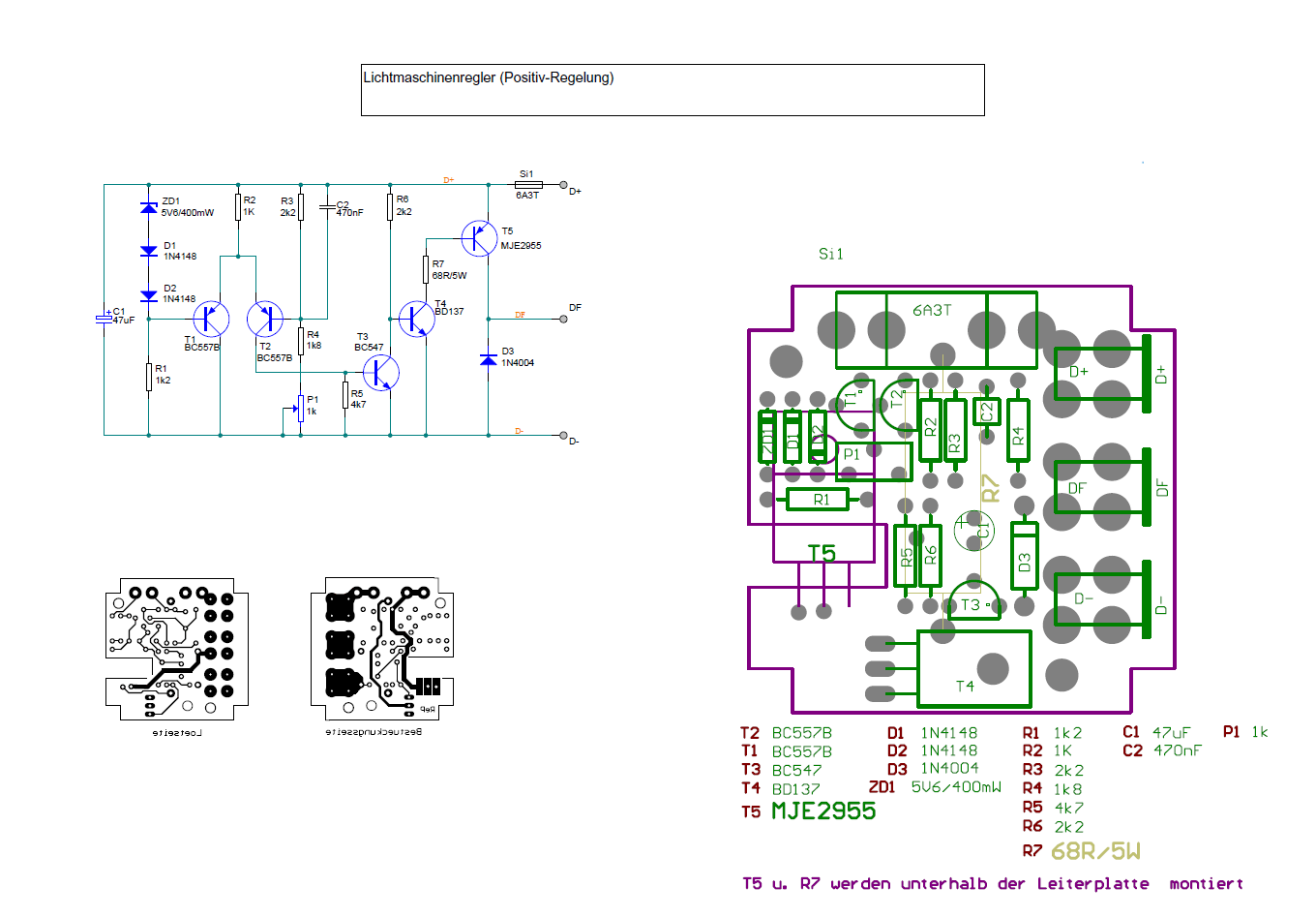

Forum: Mikrocontroller und Digitale Elektronik Lima Regler selbst bauen 13,8 V z.b.
von Michael Haussmann (Gast)
hier mal eine Auflistung:
Auto Lichmaschine (Leistung max, 200 Ampere) im Fahrzeug verbaut.
Auto ist ein Diesel mit ner Standheizung, deswegen die Große LIMA!
Kurzstrecke wunderbar aber Langstrecke schlecht, da die Lichtmaschine
einfach schlecht reguliert ist und mit Ihrem Maximum den Akku versucht
zu zwingen auf 16,2 V zu gehen, was bei ner Serien Lichtmaschine nicht
so schlimm ist, aber bei der Leistung wirklich heftig im Batterieleben
und im Brennstoffverbrauch zu bemerken ist, da die Lichtmaschine wie
eine Bremse auf den Motor wirkt.
Test's mit einem Powercap an der LIMA und Ein abnehmbares Pluskabel zum
Akku haben ergeben, wenn ich den Akku nur ab und zu Lade wenn der
richtig Down ist, dann habe ich eine etwa 1 1/3 längere Strecke mit dem
selben Fahrzeug zurückgelegt.
Da die Bremswirkung beim Test nicht immer vorhanden war, zumindest nur
Teilweise, weil der Interne Regler der Lima den Powercap auf 16,2 V
hochgeladen hatte.
Mein Ziel ist es die Lichtmaschine also Erregerspule, Stufenlos zu
Regulieren, also je mehr an z.b. 13,8 V (eventuell etwas mehr?) desto
weniger Erregerspannung (bis null herunter), aber mir am Wichtigsten ist
Stufenlos nicht aus/ein/aus/ein wie das ein normaler Regler so
veranstaltet, also nicht zerhackt sondern weicher reguliert auf eine
Feineinstellbare Spannung.
Mein Großes Problem ist wie mache ich das nur ???
Ein Transistor würde ja nur bei schaltungen die mir einfallen mehr
aufdrehen je mehr Akkuspannung, aber ich benötige das Gegenteil, und so
Reich das ich mir so nen Sterling regler kaufen könnte den man
feineinstellen kann, bin ich auch nicht, also muss es etwas sein was man
mit normalen Mitteln noch bauen könnte?
Hat vieleicht von Euch einer eine Idee wie ich die SPannungsregulierung
der Erregerspule realisieren kann?
Im Vorraus schon einmal vielen Dank.

Es war mein Voller ernst, die Regler schalten nur, sieht man auch bei
Leerlauf und niedrigen Drehzahlen an der Beleuchtung die Flackert
nämlich, okay vieleicht ist es auch nur wegen der großen Leistung des
Generators der Fall, hat niemand ne Idee wie ich das Erregerfeld
Spannungsabhängig steuern kann?
Damit wäre mir sehr geholfen, möchte einfach ohne viele dumme Fragen 14
V und mehr verhindern da das bei meinem Generator der eigentlich ja
Super in der Leistung ist aber halt nur bei Kurzstrecke, und bei
Langstrecken sehr nachteilhaft auf Akku und Brennstoffverbrauch wirkt.
Es muss ja nicht sehr umfangreich sein, so ne Schaltung in der ich über
nen Spinndeltrimmer die Feineinstellung am Lebenden Patienten
durchführen könnte, ich meine das obere Ende der Ladung feineinstellen
damit, so wie das System dann am besten auflädt und am wenigsten
belastet, so ne art Mittelding zwischen Ladung bis zur vergasung und zu
wenig Ladung.
Ihr habt das schon erkannt hab so mein Problem mir die Schaltung
vorzustellen, weiß zwar was die machen soll aber wie ist so etwas in
etwa aufgebaut, rein vom schema her, damit ich ne Vorstellung habe und
anhand Datenbläter und so weiter die Bauteile aussuchen könnte, um die
Schaltung zu Realisieren?
In den Katalog hab ich mal reingeschaut das niedrigste sind 14 V das
steht auch auf meinem, aber genaueres nachlesen haben eine SPannung von
angeblichen 14,45 V ergeben auf den Reglern selbst steht meistens nur
die Spannung ohne nachkommastellen drauf wenn man einen Bestellt und
geliefert bekommt, hab noch keinen gesehen auf dem 14,0 V oder gar 14,2
V steht oder so.
Würde gerne etwas unter 14 V mit der Regelung bleiben halt Regelbar so
das man von z.b. 13,7 V bis 14,0 V regulieren kann also die obergrenze
einstellen kann, und vorallem so wie ein Dimmer das ganze Stufenlos
steuern ohne diese ich nenne es mal Peaks die das Licht flackern lassen
und in manchen Gerätschaften für Pfeifen sorgen da der Akku diese
schnellen Spitzen nicht komplett wegbügeln kann.
Das netz gibt nur sehr merkwürdige schaltungen her mit zum Teil sehr
schwer beschaffbaren Transistoren, und es gibt nicht viele Schaltbilder,
außer ich  mche etwas bei meiner schon lange andauernden Suche Falsch?

von Anja (Gast)
bei 16,2 V ist irgend ein Defekt vorhanden.
der normale Temperaturkoeffizient liegt je nach Hersteller und
Batterietyp bei ca -3 .. -5 mV/Zelle. Bei 25 Grad gelten etwa die 13,8V
ladeschlußspannung. 16,2V entsprechen also irgend was um die -75 Grad.
-> Ich würde die Lima erst mal reparieren/prüfen lassen. Eventuell ist
ja auch nur die Reglerleitung auf Masse kurzgeschlossen.
Gruß Anja

von Micha H. (mlh) Benutzerseite
Gehe zu Bosch oder zum Onlinehändler des geringsten Misstrauens und
kaufe Dir einen neuen Regler für Deine LiMa. Der alte ist nämlich
kaputt, das ist eindeutig.
Einen Selbstbau kriegst Du niemals so hin wie Du das brauchst, und das
beschränkt sich nicht nur aufs elektrische, sondern auch auf
Umweltbeständigkeit (Hitze, Kälte, Spritzwasser, Salz),
Temperaturkompensation und Kontaktsicherheit. All das bringt der
serienmäßige Regler für die LiMa nämlich mit. Außerdem wirst Du
feststellen daß Du am Ende genauso viel bezahlt hast, aber Wochen oder
Monate mit dem Bau und der Anpassung beschäftigt warst, sowie mit der
Informationsbeschaffung, was alles an Know-How in so einem Regler
steckt.
Um´s nochmal zu sagen, der alte Regler ist total im Mors, 16,2V
Ladespannung ist nämlich total außerhalb jeder Toleranzgrenze.
schade eigentlich wollte eigentlich Temperatur und den Rest ignorieren
und einfach nen Externen Regler Bauen der am Akku misst und da dann auf
die EInstellbare Spannung reguliert, der Link zu dem Externen Regler von
Sterling klingt gut aber der Preis ist auch Brandheiß, okay hätte ich
vermutlich mit Spritt und Akkukosten da meiner inzwischen auserhalb der
Garantie ist schnell wieder drinn aber hmmm ja 170 Euronen oder 117 sind
nicht gerade wenig, normale Regler kosten auch ganz schön viel als
Ersatz, hab mal beim Händler des Vertrauens angerufen, die melden sich
So schnauze voll hab den Regler ausgebaut Kabel aus der Lima rausgelegt,
den Regler extern gemacht, Relais und nen Schalter zum an und
ausschalten, ist erst mal besser als alles andere Rätzelraten muss
nacher noch ne Ecke Fahren, hab ein Schaltbild gefunden weis nimmer wo?
Den baue ich mal nach und schau was sache ist, er scheint sich
einstellen zu lassen siehe Schaltbild.
